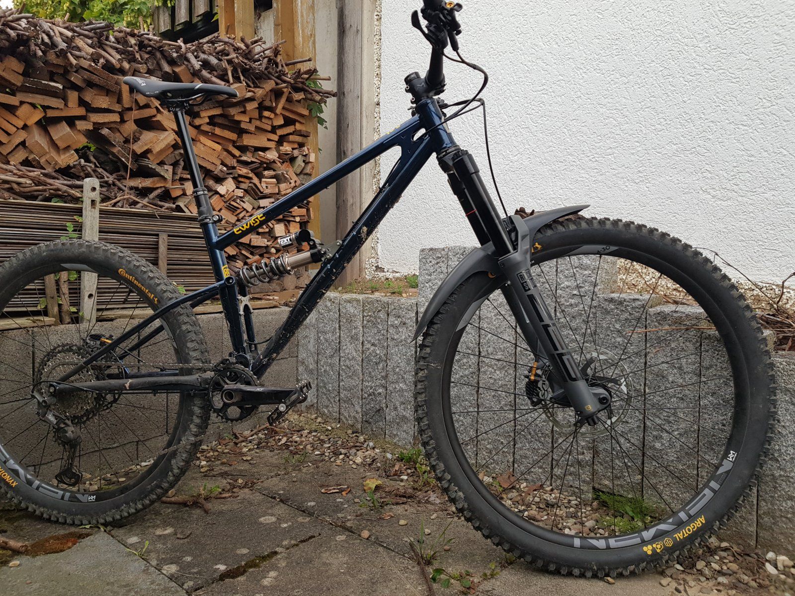

Das Ende hatte ich mir anders vorgestellt..........
Damit das Elend endlich das Ende findet, hier der "fast" fertige Hobel :)
Klingt jetzt alles sehr dramatisch aber am Ende muss ich sagen: GOIL!!!!
Die weiße Kabelbinderfraktion ist jetzt hoffentlich auch zufrieden ;)
Den Aufbauthread hatte ich mir anders vorgestellt bzw. hatte ich anders geplant.
Es sollte eigentlich alles schneller und strukturierter ablaufen aber etwas Chaos (mir selber auf den Füßen gestanden) ist teilweise dazwischen gekommen.
Letztendlich bin ich mit dem Aufbau aber sehr sehr zufrieden 🥰🥰
Ein paar Eckpunkte muss ich aber noch anpassen:
  • Mudguard Fender montieren.
  • Slapper Tape bzw. 3M Klebeband anbringen.
  • Die notwendigsten Stellen folieren um fiese Schleifspuren der Leitungen zu verhindern.
Ja das Rad wird bewegt, es wird matschig und es wird garantiert den ein oder anderen Steinschlag geben aber ein bisschen Schutz schadet nie.
Meine erste Vermutung hat sich direkt nach dem Aufsitzen bestätigt. Die Front ist zu hoch und der 40mm Vorbau zu kurz.
Ich habe unter dem Vorbau einen 10mm Spacer und einen Lenker mit 30mm Rise. Ich schätze der Rise vom Lenker wird auf 10 oder 20mm verringert und der 10mm Spacer gegen einen 5mm Spacer ausgetauscht.

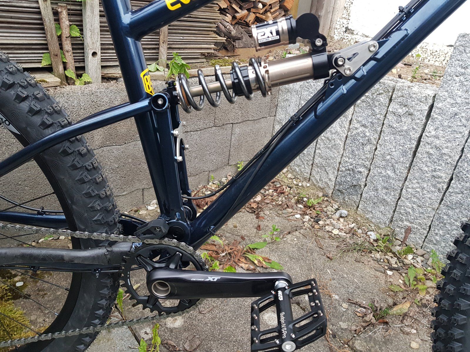

Was ist noch zu sagen?!?! Die extern geführten Leitungen waren mal wieder ein Segen 🥰
Intern verlegte Leitungen sind zwar optisch schick aber dieses minimalistische am Starling ist nochmal was anderes.
Irgendwann folgt hoffentlich die erste Probefahrt......
Grüße an alle Starling Fans und an alle die diesen Thread verfolgt haben. Ich gelobe beim nächsten Thread etwas mehr Spannung.

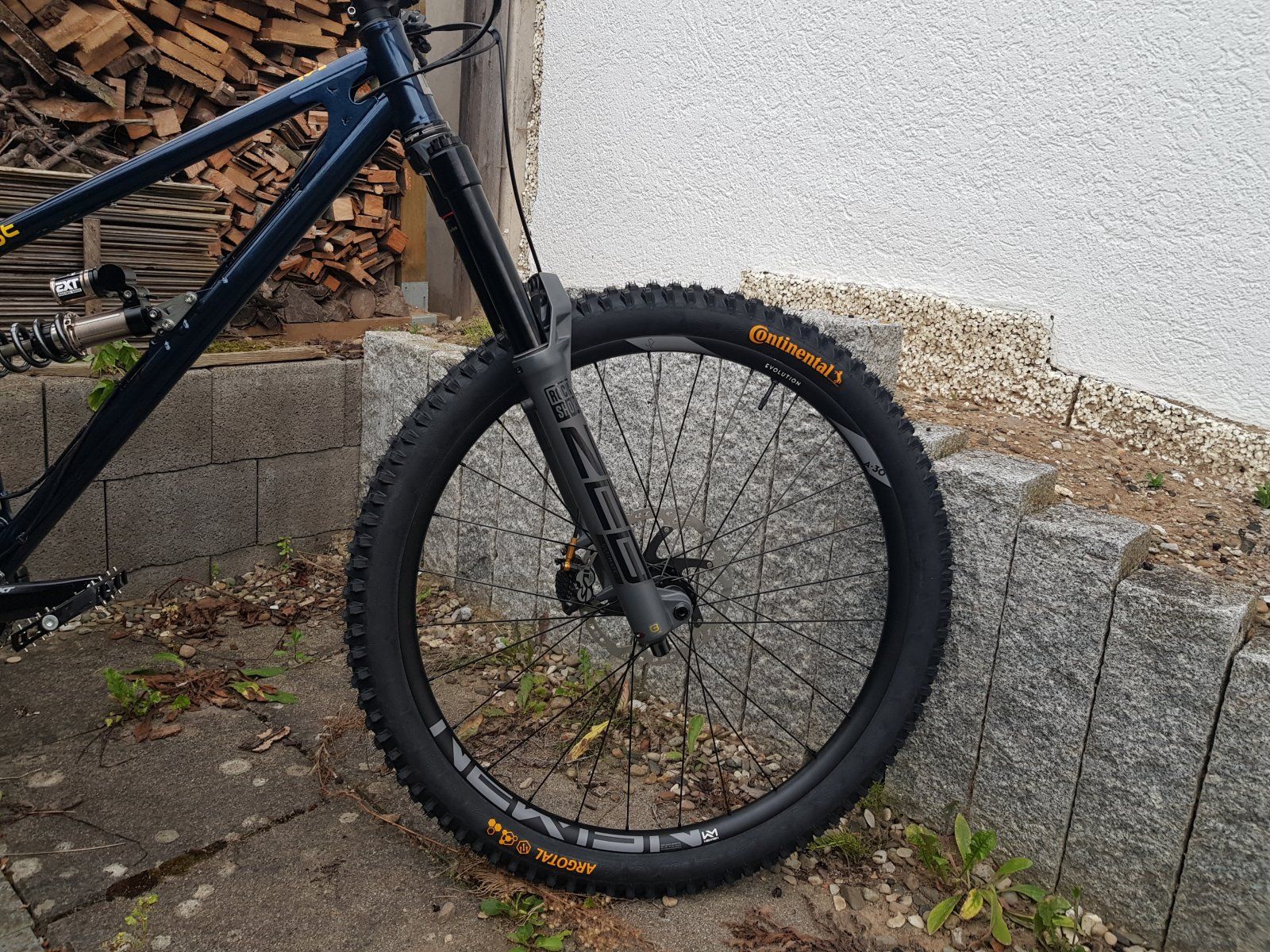

- Die Schläge werden trotz 650b Laufrad geschluckt und das Rad wird eigentlich permanent schneller. Das 29 Zoll Vorderrad merkt man sofort. Wo ich mit den 650b Laufrädern "hängen bleibe" kann ich einfach "blind" draufhalten.

- Die erste Probefahrt wurde allerdings erstmal zur "Klingelbude". Die Geräuschkulisse vom Rahmen hat mich etwas stutzig gemacht.
Letztendlich waren 2 Faktoren ausschlaggebend die den Rahmen haben "klappern" lassen.
  • Die Shimano Saint Bremsbeläge (Klammern etwas aufgebogen und schon war Ruhe).
  • Ich habe etwas Slapper Tape an den Übergang, wo die Schalt -und Bremsleitung auf das Unterrohr führen geklebt. Danach waren nur noch wenige Klappergeräusche hörbar. Für mich vollkommen ausreichend.

Ich muss entgegen meiner letzten Aussagen doch nochmal etwas ändern.
Teilweise kam es mir so vor als ob ich das Vorderrad verliere und zu wenig Druck ausübe. Daher werde ich doch nochmal einen längeren Vorbau ausprobieren.
Gleichzeitig auch einen Lenker weniger Rise.
Auch wenn ich sagen muss das sich die aktuelle Kombi aus Vorbau und Lenker gut fährt und sich ein "Unzerstörbarkeitsmodus" eingeschlichen hat. Das 29er Vorderrad spielt da auch eine Rolle.
