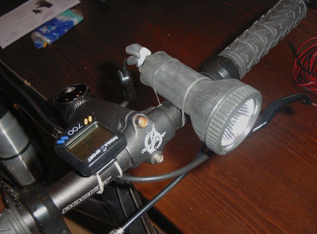

nix aufregendes, nur ein gardena-joerky nachbau für die stadt. der is grad endlich fertig geworden, nachdem ich ne woche lang zu faul war mir neue stecker zum anstöpseln an meinen akku zu kaufen.
für die unwissenden: so gehts *klick*
da ich kein bier trinker bin, aber zufällig ( :confused: ) einen genau passenden gummistopfen mit loch in der schublade hatte, ist nur der hintere verschluss etwas anders gelöst. das kabel fertig mit schalter stammt aus dem baumarkt. einen stecker hab ich nur am anderen ende. ach, und das mit dem kabelbinder bleibt so :)
ich tu noch eine 10W billiglampe rein, das wird mit dem li-ion akku sowieso wieder viel zu hell für den einsatzzweck...

Joerky schrieb:
Ahhh - endlich mal einer der die Gardena auf die gleiche Art montiert wie ich... ;)
:) die idee ist einfach gut, und ich wüsste auch keinen grund, es irgendwie komplizierter zu machen!

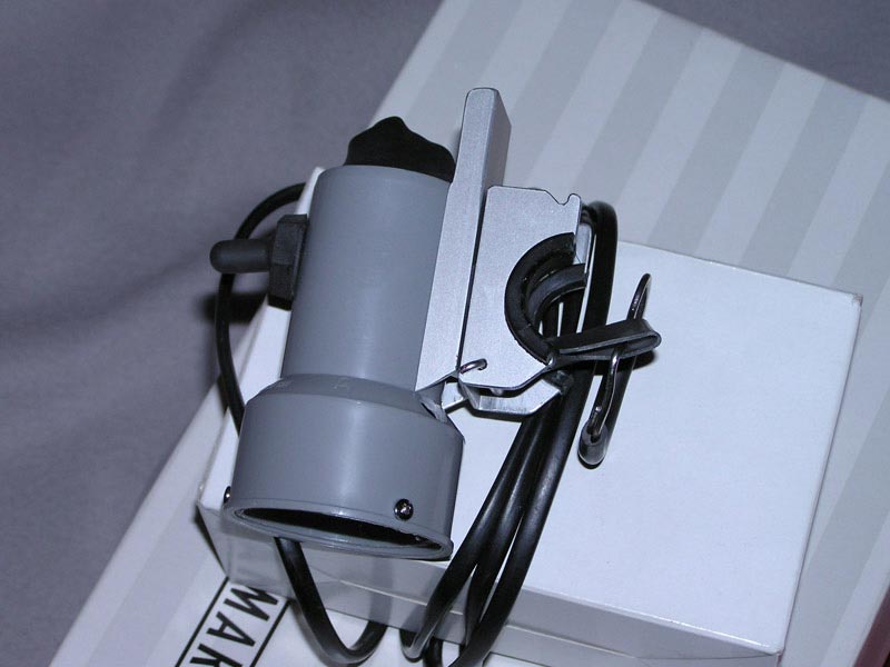

Dank eurer Tipps habe ich meine nun auch fertig. Die Grundidee kam von Joerky´(Danke noch mal). Da ich aber Probleme mit der Kappe hatte hab ich mir dann eine selber gebaut.
Leuchtmittel Osram Decostar IRC, Akku Panasonic mit Ladegerät AL 600 (wie es hier empfohlen wurde. IMHO ne super Sache). Lediglich am Akku hab ich noch ein Gehäuse aufgeklebt (RS Components) für Sicherung und Steckbuchse (Der Schalter war für meine erste Variante mit Anhängekupplungkappe gedacht). Am Ladegerät habe ich ebenfalls einen Stecker anglötet, für bequemes Umstecken zum Laden. Das alles in eine ISO-Tasche von McKinley (ich glaube gleich mit SIGG, Tatonka…) und im Getränkehalter ans Rad. Heute Abend geht’s Los… :lol:

@mahupi
Zeig sie doch mal von vorn... bitte...bittebitte...bittebittebittebitte
Will nur mal genau sehen wie die Birne befestigt ist...
MfG Tobias
