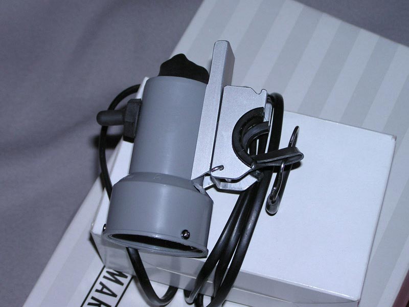

@leeresblatt
Hi,
Deine Halterung finde ich sehr Interessant :daumen:
Ist das ein Alu U-Profil aus dem Baumarkt ?
Was ist das für ein Material auf den Ausschnitten für den Lenker ?
Gruß Freizeit :daumen:
@ Freizeit
Ja, das ist praktisch ein U-Profil, habe es einem rechteckigem Rohr gemacht.
Das Material an den Ausschnitten ist Gummi. Habe dafür einen sogennanten "VERSCHLUSSTOPFEN" (habe ich von Conrad) genommen und das dünne Gummi in der Mitte abgeschnitten. (siehe Bild unten) Habe das Gummi einfach mit Kleber befestigt.

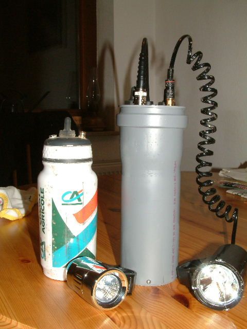

So,
hier mal meine neueste Bastelaktion:
WA HID mit 20W Masterline ES mit 9 Ah Li-Ion Akku in nem 70er HT Rohr.
Theoretische Brenndauer mit beiden Lampen, die Halogen voll aufgedreht: 3 h :eek:
Leider sind die gebrauchten Notebookzellen doch nicht mehr das gelbe vom Ei und sind bei Volllast schon nach ner starken Stunde alle :mad:
Die Bilders:
1. die Lampe mit Akku
2. selbiges mit meinem alten 5,5 Ah Akku als Vergleich dabei

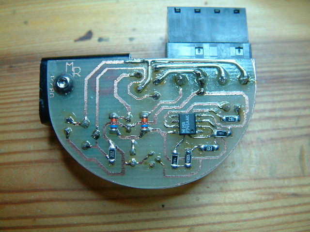

3. meine Elektronik mit Linearregler für die HID und Spannungsanzeige, Oberseite; selbstgeätzt, gebohrt, bestückt usw.
4. Elektronik Unterseite (sitzt im oberen Teil des Akkugehäuses; die Elektronik mit der Li-Ion Schutzschaltung mit dem MAX sitzt separat direkt am Akku) - Bild ist leider zu gross, muss ich erst noch ändern...
Praxistest auf den Trails hier in der Gegend konnte ich leider noch keinen machen :rolleyes:
Greez

Route66 schrieb:
So,
Greez
Wie hast Du denn das Rohr unten zugemacht? ich hab meines erwärmt, einen HT-Deckel reingepfriemelt und dann alles "schön" :D :rolleyes: zusammengeschmort.
Nochwas zur Masterline: Hast Du einen Vergleich zur IRC 10° parat?
Gruß Armin
Gruß Armin
da habe ich unten ne 10 mm starke Kunststoffplatte drin, mit 3 Schrauben ringsrum gesichert ;)
Das ganze sitzt aber auch recht stramm im Flaschenhalter da 75mm Aussendurchmesser - muss mal ne alten Flaha etwas aufbiegen...
Vergleich Philips Masterline ES mit Osram IRC ist schwierig (habe auch keine IRC mit 10°).
Bei den Philips Birnen allgemein soll das Licht weisser sein als bei Osram.
Meine Masterline hat 20W bei 8°, das ist auf engen und stark verwinkelten Trails etwas spottig, auf Waldautobahnen aber erste Sahne und wenns stocknacht ist lassen wirs eh ruhiger angehen ;) . Hatte vorher ne 20W 24° IRC drin, die leuchtete mir aber nicht weit genug bzw. war mir zu breit.
Muss halt jeder selbst wissen bzw. austesten was er gerne hätte.
Gruss

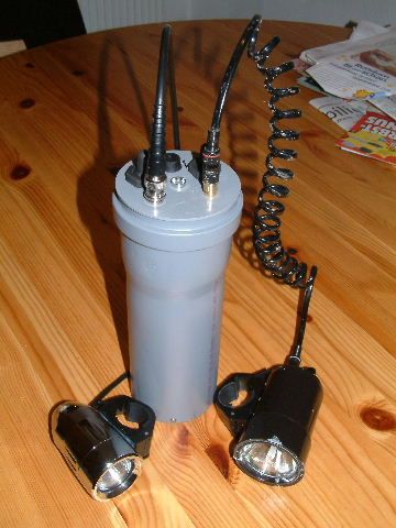

So!
gerade fertiggeworden. Test steht noch aus, aber leuchtet verdammt hell!
Schönen Dank an die Jungs hier im Forum fuer Tipps und Anleitungen :-)
Standardaufbau, Dual-Wasserrohr, 10W + 20W IRC, Sigmahalterung, Bleiakku.

sag mal hast du an die pufferkondensatoren gedacht? seh sie nirgends
eL
eL
@ eL
:lol: konnte ich mir jetzt nicht verkneifen :cool:
Was denkst Du, was das auf der Platine für kleine gelbe Knubbels sind ??
Hä ?
