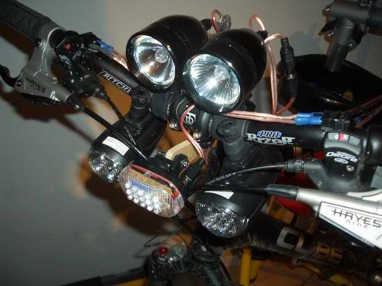

So, der Lenker ist voll, da geht nix mehr dran ! ;)
IRC35W24°, 20W10°, 3 x LED im vollständigen Testaufbau. Die beiden "Satelliten" mit den 4 LED's sind aber nur noch zum Protzen dran. Die selbstgbaute mit 15 Weißen LED's und 1,7 W ist echt super!
Das Ganze hat sich eigentlich schon gut bewährt. Folgerichtig wird jetzt mit Li-Ion geliebäugelt.

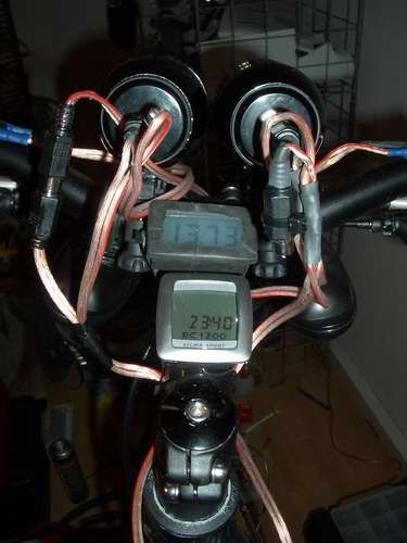

Das Voltmeter will ich nicht mehr missen, mit der Zeit bekommt man ein genaues Gefühl für den Akku-Zustand und kann sich alles prima einteilen bei längeren Touren. Das ist eines bei dem die Meßspannung auch Versorgungsspannung ist - nicht ganz so billig wie der Akkuwächter mit LED, dafür aber viel "spannender" ;)
Gruß von Würfelglück

leeresblatt schrieb:
Wo hast du diesen Voltmeter her und was kostet sowas?
Ich schäme mich ja fast, der ist von der Conrad-Apotheke und äh räusper ich glaub ehm fast na ja sogar über also wohl so um 19,95€ oder sogar knapp über 20€, ich habe das sofort wieder verdrängt !!!
Das einfachste Digital-Multimeter mit Batterie kostet nur 4,95€ und kann natürlich alles besser, passte aber nicht so schön an den Lenker.
Das kostbare Stück ist dann mühselig in einen Fahrradschlauch reingefriemelt und noch mit einem Schutz"glas" aus einer DVD-Hülle versehen worden. Das Gehäuse hat zwei Plastik-Nasen und kann mit einem Gummiring überall drangeklemmt werden.
Gruß Würfelglück

Freizeit schrieb:
Kannst Du das Voltmeter auch im dunkeln ablesen ?
Ich habe es zusammen mit dem Tacho von Aussen beleuchtet mit einer LED in einer Chinch-Kupplung eingebaut. (Auf dem 2. Bild erkennbar).
Beleuchtung richtig einbauen ist schwierig, da kein "Durchlicht"-LCD verbaut ist.
Gruß Würfelglück
