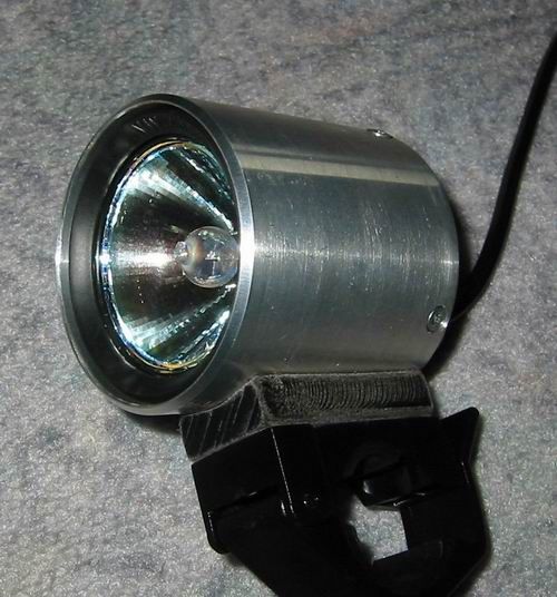

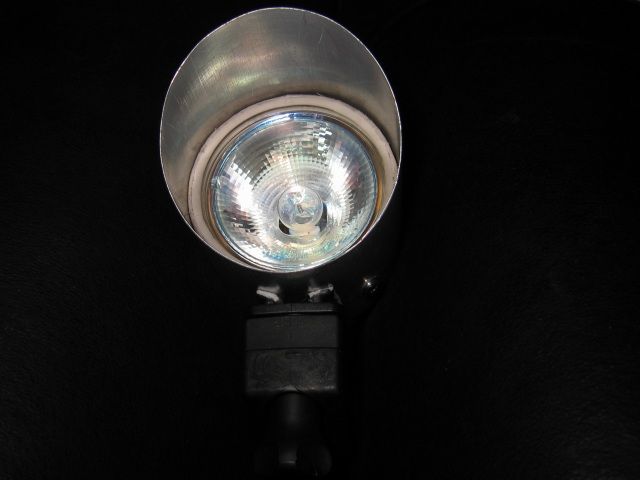

Die Birne ist hinten am Deckel mit einen GU 5.3 Sockel angeschraubt (Baumarkt). Vorne im Rohr wird sie durch eine Abflussrohrdichtung (wie von Joerky beschrieben) zentriert.
Hält Bombenfest. Da kann man ruhig mal mit gegen die Wand fahren...
nettes Teil :daumen: :)
aber sag mal, das Lampengehäuse, ist das n Eigenbau ?
Suche schon ne ganze Zeit lang n hübsches Metallgehäuse, die Gewürzstreuer usw. die ich bisher in der Hand hatte, haben irgendwie grad nicht gepaßt.
Woher bekommt man denn so n Lampengehäuse wie Deins :cool: ?

@mahupi
echt ein tolles Teil, Kompliment! Das Alurohr hast Du doch selbst gefräst, oder?! Hast Du vielleicht davon eine Zeichnung mit Maßen oder nur die Maße (Außen-, Innendurchmesser, Deckel,..)?? Wäre wirklich supernett!!
Welche Stecker nehmt Ihr denn so? Ich kann mir vorstellen, daß Cinch bei dem Gerüttel nicht unbedingt lange hält, oder??
Ich hab ein Alurohr genommen und es passend gedreht. Den Deckel ebenfalls. Das Adapterstück zwischen Gehäuse und Sigma-Halterung hab ich aus einen Stück Kunststoff gefeilt.
Ich hab es hier schon mal beschrieben. Ich hab die Maße "frei Schnauze" beim Drehen angepasst. Da ich aber schon einige Anfragen dazu hatte, werde ich mal eine Skizze/Zeichnung erstellen und sie dann posten. Wird aber noch ein wenig dauern.
Gruß Daniel
Gruß Daniel
PS: Was den Stecker angeht, kann ich Muehi nur zustimmen.
Hallo,
Der Deckel ist aber nicht überall 8mm dick, den hast Du doch auch aufgedreht, oder? Die Drehmaschine wartet schon sehnsüchtig auf die Zeichnung :D Kannst Du bitte schonmal die Länge des Rohres mitteilen?
Schmelzen die Plastikteile wie Schalter und Kabel nicht dahin? Kann mir nicht vorstellen, daß die Teile für solche Temperaturen ausgelegt sind!
Viele Grüße,
Micha

@gb11176
Die Ausfräsung auf den Deckel ist eigentlich nur nötig, weil der Schalter nicht für 8mm Wandstärke ausgelegt ist. Theoretisch würde es reichen, wenn nur in den Bereich wo der Schalter sitzt der Deckel dünner ist. Ich habe habe ihn nur komplett ausgefräst (Frästiefe 4mm) weil ich dummerweise das Rohr zu kurz gemacht habe (57mm) :rolleyes: . Wenn du jetzt das Rohr 61mm lang machst, kann sich die Ausfräsung auf den Schalterbereich beschränken (vorrausgesetzt der Gewichtsunterschied spielt ne Rolle :D ).
Allerdings muß mittig in den Deckel noch ein ca. 2mm breite Nut gefräst werden (über ca. 3/4 des Durchmessers), damit das Kabel von den Lampensockel abgeführt werden kann.
Zu der thermischen Haltbarkeit habe ich mich in diesen Thread schon mal ausgelassen.

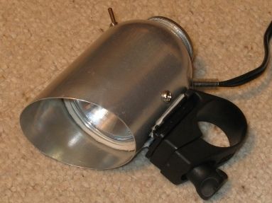

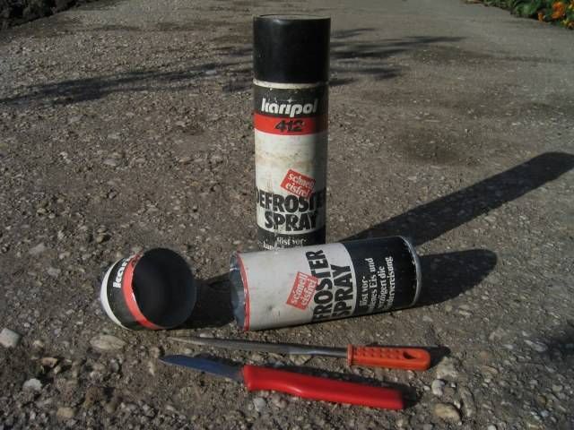

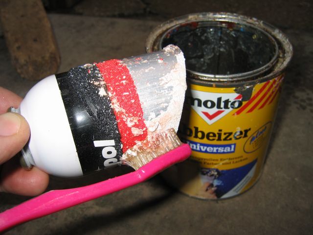

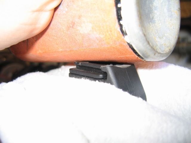

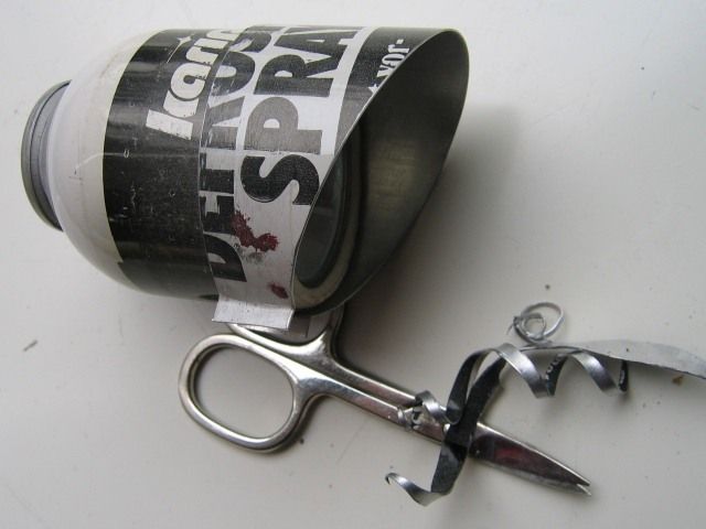

So, nun habe ich Zeit zu meiner oben abgebildeten Spaydosenlampe noch ein paar Erläuterungen zu schreiben.
Material:
-uralte Spraydose aus Aluminium Durchm.53mm(in der Garage gefunden)
-Decostar IRC 20 W 10°
-eine Lampenfassung mit Klemmfedern
-eine weise Dichtung die eigentlich zwichen Klobecken und Fallrohr gehört
-ein Dimmerschaltkreis BTS 629
-ein Schalter
-Cateye -Halter
Die Lampe habe ich für mein RR gebaut. Da ich viel auf der Straße und Radwegen fahren muß ,um auf Arbeit zu kommen, habe ich Wert darauf gelegt das die Lampe nicht den Gegner blendet. Deshalb habe ich das Gehäuse oben weiter vorstehen lassen und nicht einfach gerade abgeschnitten. Sieht halt ein wenig nostalgisch aus. Im Gelände fehlt dadurch das Licht was z.B. Äste in Kopfhöhe beleuchtet. In die Lampe habe ich auch einen Dimmer für das Abblendlicht eingebaut. Zum Aufblenden wird dieser Dimmer mit dem Schalter überbrückt.
Die Spraydose läßt sich leicht mit Nagelschere und einer Feile bearbeiten. Die Farbe wurde abgebeizt. Man kann die Lampe auch lackieren. Die Auflagefläche der Cateyehalterung habe ich mit Sandpapier umwickelter Dose ausgeschliffen,mit 1mm dicken doppelseitigen Klebeband fixiert und mit einer Schraube+O-Ring elastisch festgeschraubt. Ich verspreche mir bei dieser elastischen Verbindung eine Reduzierung von Vibrationen an der Glühwendel. Keine Ahnung ob´s was bringt. Wie lange leben eigentlich Eure IRC`s mit Überspannung?
Nachteile dieser Lampe : Ein Lampenwechsel unterwegs im Dunkeln ist fast unmöglich. Ich muß mit einem schmalen Blechstreifen die Gummidichtung vorsichtig hineindrücken um dann mit einem kleinen Haken die Lampe herauszuziehen. Die Kontakte können leicht abbrechen!
Einen Praxis(fahr)test habe ich leider noch nicht gemacht da ich noch keinen Akku habe. Aber 3 Stunden Dauerbetrieb hat sie ,ohne das etwas (Dimmerpoti,Kabel) geschmolzen ist, überstanden
Da mir die Arbeit Spaß gemacht hat und leicht von der Hand ging werde ich demnächst aus dem übriggebliebenen Bodenteil der Spraydose eine verbesserte Version bauen. Mal sehen ...
Ich hoffe das die Nachbauwilligen unter Euch passendes Dosenmaterial finden.
Gruß Keckel
