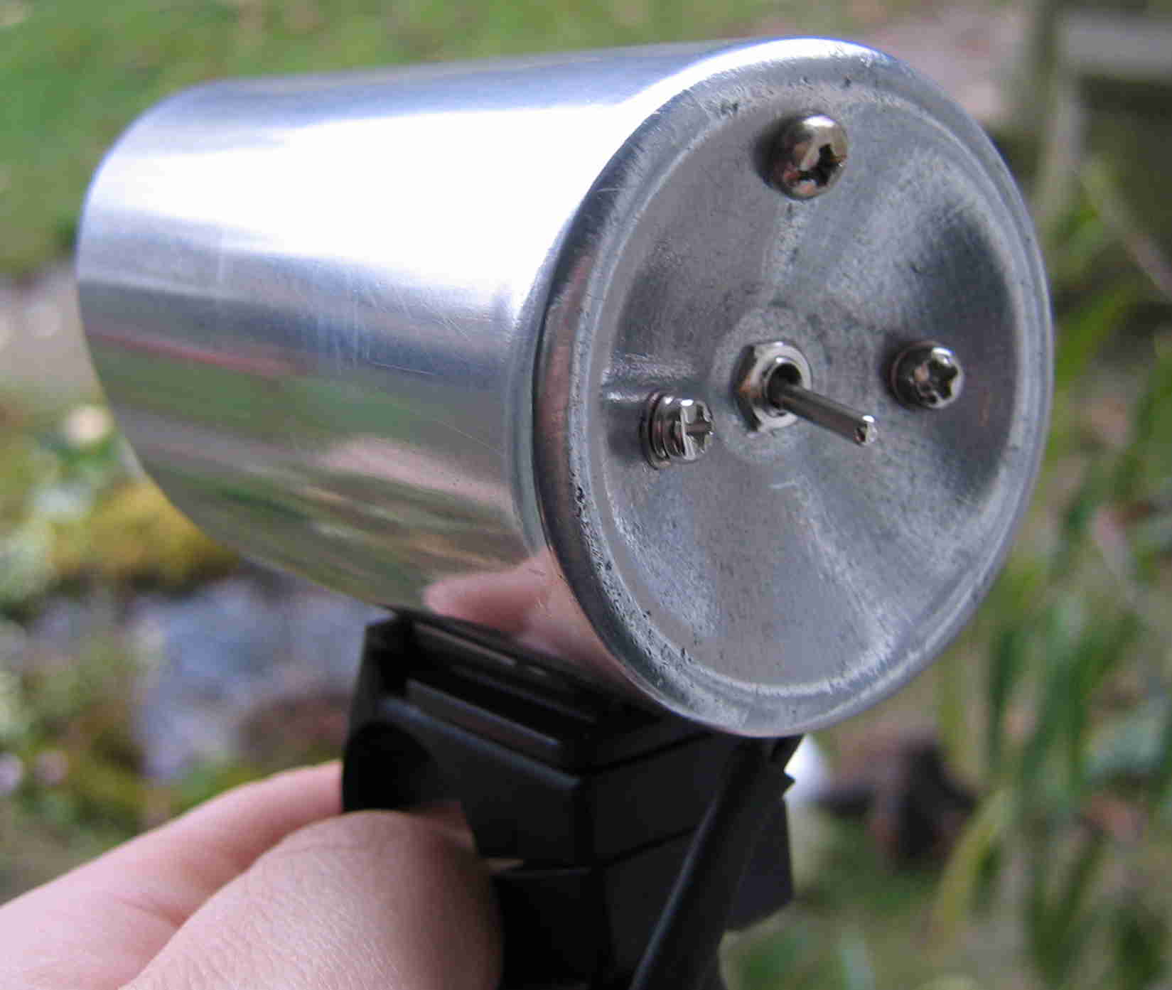

Unten ist meine neue Lampe sowie mein neues 35mm -Projekt.
Es ist eine M 12er Messing vernickelte Kabelverschraubung und das Kabel ist
ein Silikonkabel.

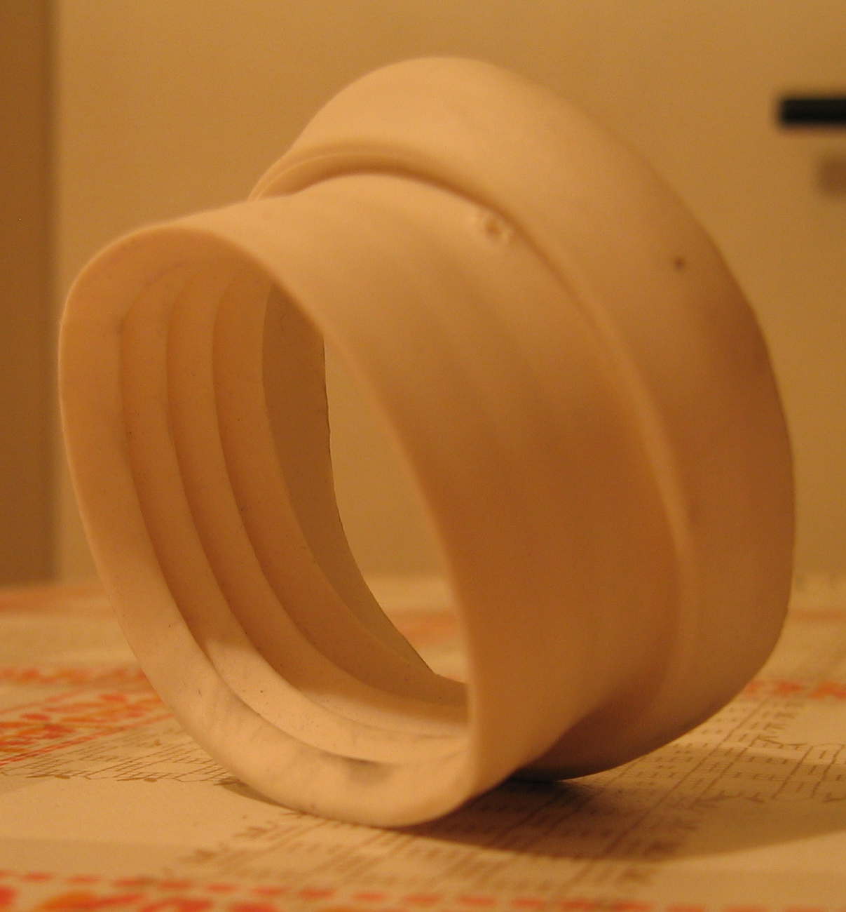

Was für eine Dichtung benutzt Du für die 35 mm Lampe?
Ich nehme eine WC-Beckendichtung, welche ich umstülpe und das überstehende Material abschneide
