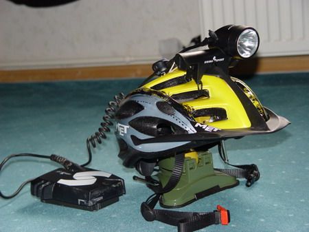

Hallo Leute,
habe mir jetzt endlich mal selbst ne Lampe nach den besten Ideen hier aus´m Forum zusammengebastelt.
Nach 2 Probefahrten bin ich bisher auch ganz zufrieden.
Was mir noch nicht ganz gefällt ist der Kabelstrang vom Rahmen in den Rucksack.
Leider hab ich hier bisher noch keine guten Ideen zur Befestigung finden können.
Postet mal bitte eure Konstruktionen.
Bilder der Lampen folgen bald.
MfG
Dirk

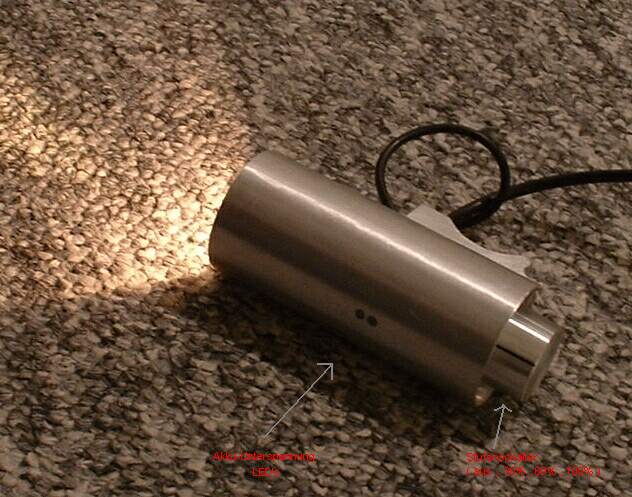

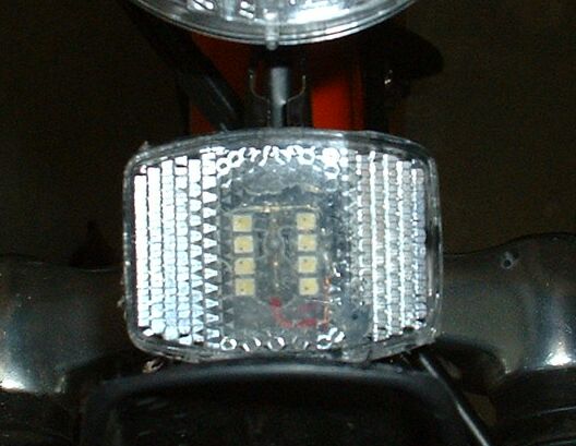

Mein Eigenbau ist schon paar Jahre alt , Ähnlichkeit mit Lupine ist nicht zufällig .
Allerdings ist die Elektronik im Lampengehäuse .
Gehäuse ist aus Alu gedreht , mehrfach mit O-Ringen abgedichtet .
Hitzeschutzschild zwischen Glühlampe und Elektronik .
Der Arbeitsaufwand ist hoch , die Kosten minimal .
Für die Elektronik ca. 12 DM .
Würde es nicht mehr dimmbar machen .
Der Wirkungsgrad ist nicht toll , trotzt PWM .
Besser is'n paar weisse SMD-LEDs in den vorderen Reflektor einzubauen .
