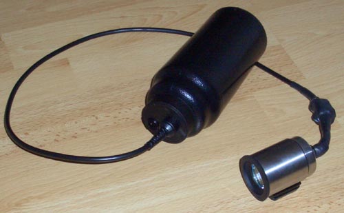

Ui, viele Fragen! :eek:
Aaaalso: Die Led`s sind weiße 5mm, 16000mcd Teile (http://shop.dotlight.de/datasheets/LLW520120.pdf). Die werden entweder Über den eingebauten Lipo Akku versorgt, und man steckt den LED-Scheinwerfer direkt an den Lenkerschalter, oder man steckt ihn an die Erweiterungsbuchse vom Xenonlicht (siehe Photo) und das Xenonlicht an den Lenkerschalter. Das Schaltsignal für den LED-Scheinwerfer wird dann einzeln durchgeschleift. Den Strom bekommen die Leds dann auch über diese Verbindung.
Aus der "Butterbrotdose" :mad: (Eine Otterbox: Kohlefaserverstärkter Kunststoff, 30m Wasserdicht...)
Da drin ist Ein 3-Zelliger LiPo Akku mit 11,8V und 3,3 Ah von Kokam (infos hier:
www.lipoly.de), das Vorschaltgerät fürs Xenonlicht und die Steuerelektronik.
Die besteht aus einer Abschaltung gegen Tiefentladung, einem 10-stelligen LED-Bargraph-Spannungsmesser und den Relais zum Schalten.
Das gehäse ist komplett selbstgebaut und besteht aus dem Carbonbecher
(Bauanleitung hier: http://www.mtb-news.de/forum/showthread.php?p=1607844#post1607844 )
und dem Alu-drehteil, das die Xenonhitze gut verteilt und abstrahlt.
Das Kabel sind eigentlich 19 Kabel in einem metall Kabelschlauch von Conrad.
Den brauchts, weil da unter anderem das Hochspannungskabel vom Xenonvorschaltgerät zum Brenner drinliegt. Außerdem die Steuerkabel vom Schalter, die Versorgungskabel für die Schalterbeleuchtung, die Kabel zur Led-Bargraph-Spannungs-Anzeige auf der Rückseite vom Xenonlicht und die Led-Scheinwerferversorgung.
Ich hoffe ich hab deine Neugier ein bisschen befriedigt... Danke auf jeden Fall fürs interesse! Und ruhig weiterfragen ;)

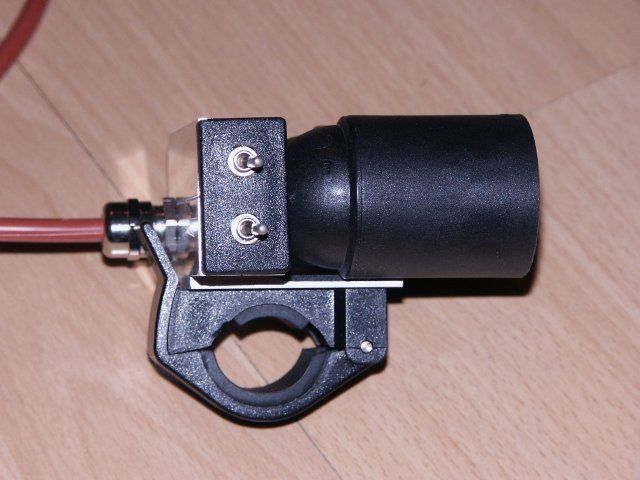

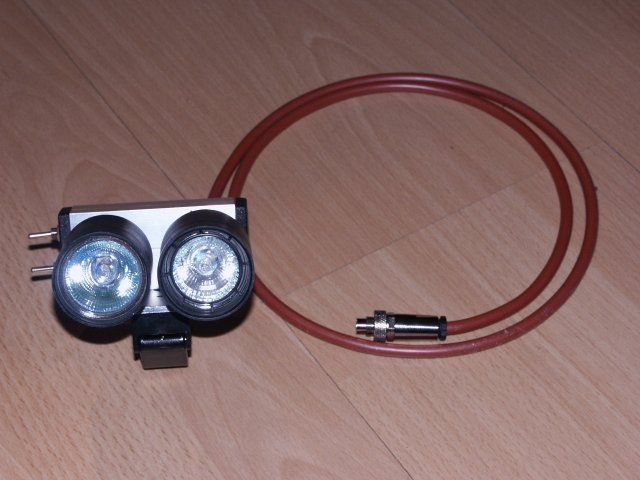

Nachdem meine HID leider defekt ist, hab ich meine erste Eigenbau-Lösung fertig gestellt und möchte sie Euch nicht vorenthalten. Lampengehäuse sind zwei E27-Fassungen in ein Alu-Rohr (19,5x35mm) verschraubt auf einer Alu-PLatte mit Sigma-Halterung. Das Kabel (2x0,75qmm-Silikon-Kabel) ist über eine Metall-PG-Verschraubung nach geführt und wird mit einem 5-poligen Binder Stecker (je 2-Pole parallel) an einem LiIon-Akku nach Bratbeck (4x4 Zellen) angeschlossen.

lynx75 schrieb:
Wo bekommt ma die Stecker?
Gruß Björn
Hallo Björn,
ich habe Sie über die Firma direkt von Binder bzw. einem Distributor (R.E.D.). Bei Binder nach der Serie 712 suchen, die genaue Bestell-Nr. des Steckers ist 99-0413-10-05. Die Stecker solltest Du auch bei R.S. bzw. bei gut sotierten Elektronikläden bekommen. Wenn Du weitere Infos möchtest, melde Dich einfach.
Gruß, Stephan

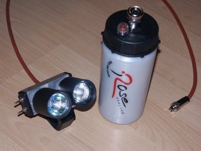

10W HID-Lampe 13° mit B10N002 BALLAST. Der Akku besteht aus 2 Canon BP941 LI-ION Akku.
Die zwei Akkus sind ungeöffnet und werden Parallel mit dem Original Ladegerät für die Akkus geladen. Die HID Lampe wird über einen Liniarregler nach dem Schaltplan von gruenbaer mit einem LT1764 betrieben.
Die Akkus werden über einen Schalter von Parallel von 7,2V in Reihe auf 14,4V umgeschaltet, mit dem zweiten Schalter schalte ich die Lampe an. Im Akkupack ist noch zusätzlich ein Akkuwächter von JuergenH. Das Lampengehäuse ist aus Aluminium gedreht und schwarz eloxiert und mit zwei O-Ringe gedichtet. Als Halterung dient die CATEYE H24.
Hi,
was für eine Flasche hast Du denn da für den Akku verwendet ? Ist die auch vom Rose-Versand ? Bestell-Nr. ? Die sieht nämlich deutlich passender aus als meine :(
Gruß, Stephan
Hallo Stephan,
habe mir die Binder Stecker bei RS bestellt.
Danke für den Tip! :)
Die Akkuflasche von vni würde mich auch interessieren!! :daumen:
