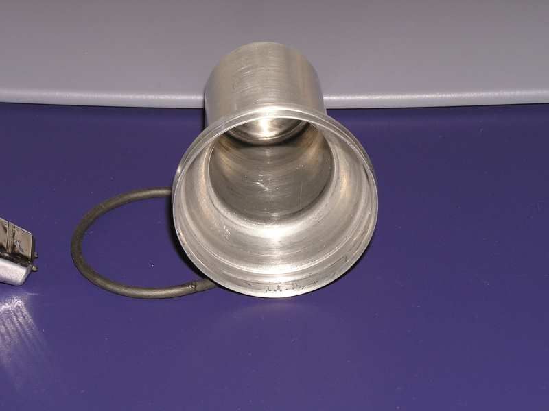

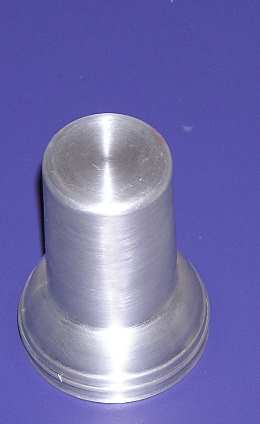

So endlich habe ich auch mal eine Lampe zum präsentieren :)
Die rechte Lampe ist meine alte Anhängerkupplungslampe, die mir jetzt 1,5 Jahre den Weg durch den Wald gezeigt hat :)
Die linken sind aus Alublech tiefgezogen mit einer Nut vorne um die Birne mittels Sicherungsring festzuhalten.
Schalter und Lenkerhalter habe ich noch nicht drangeschraubt weil ich noch überlege ob ich die Gehäuse noch irgendwie bearbeite - polieren oder lackieren...

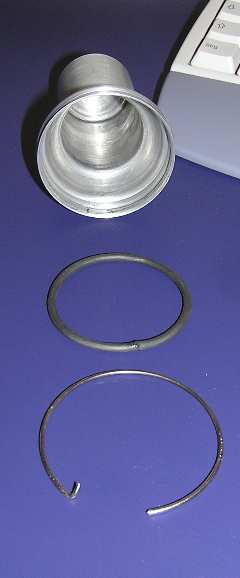

Hallo,
wo hast du diese sicherungsringe für die lampe her. so etwas suche ich schon lange.
mfg
Das ist einfach entsprechend gebogener Stahldraht.

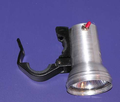

Inzwischen habe ich auch den Schalter und den Halter eingebaut.
Wo hast Du den die Gehäuse fertigen lassen ? Hast Du da Beziehungen und was kostet so was ? Und noch ne Frage: wie schwer sind die Gehäuse ? Fragen über fragen :confused:
Auf Antworten hoffend, Gruß, Stephan
Das hat nen Bekannter angefertigt.
Ist halt nur eine Einmal-Fertigung.
Was das kostet weis ich nicht.
Ich kann ihn mal fragen...
Meine selbstgebastelte Pendelwaage sagt: So schwer wie ein Mignon Varta Accu Plus also in etwa 20g
