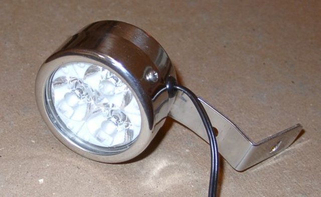

Neues von der LED-Front:
3-fach LED Scheinwerfer auf Zuckerstreuerbasis:
Der Lichtstreuer hat mit Kuehlung keine Probleme, das Gehause ist aus Metall.
Zur Bauanleitung
Hallo Martin,
habe Deine Beiträge fast schon vermißt, aber jetzt wissen ja alle wie Du die Feiertage und den Jahreswechsel verbracht hast :D
Ein ganz grosses Lob, die neue Lampe sieht sehr professionell aus,-
wie sieht denn das Ergebnis, d.h. Lichtkegel auf der Strasse aus?
Gruß Armin
Zur Bauanleitung
Boahh Eeyy
Isse voll Grass diese Teil ! :D
Dafür bekommst Du drei Sterne. Für jeden Luxeon einen
Was für einen Durchmesser hat der Zuckerstreuer (anmeinbrightstarprojektdenk)
Gruß Armin
Danke fuer die Blumen !
Der Zuckerstreuer hat 57mm Durchmesser, der Kollimator hat 50mm.
Der Lichtkegel ist schmal, aber nicht so schmal wie bei der Cateye HL-EL500 G. Er ist sehr homogen, das Licht faellt nach aussen hin langsam ab, es gibt keine Schatten oder Ringe. Ich benutze den Fraen Batwing 10 Grad 3-fach Kollimator und aktuelle Batwing Luxeon LEDs.
Fuer Strasse find ich's perfekt, wer damit im Busch unterwegs ist kann sich nen weitwinkligeren Kollimator reinmachen, siehe Fraen Website. Uebrigens lassen sich die Optiken der 3-fach Kollimatoren einzeln austauschen, so dass man sich z.B. eine Kombi aus 2x schmal + 1x mittel bauen kann.
Mit etwas zusaetzlicher Elektronik am Dynamo ist die Lampe heller als jede andere Dynamolampe. Etwas hoeher eingestellt garantiert sie den Hass des Gegenverkehrs.
Ich selbst bin sehr zufrieden mit Ausleuchtung und Helligkeit, doch der geneigte Leser sollte sich vor Augen halten dass diese 3 LEDs eben nicht so viel Licht machen wie ne IRC (und dafuer auch weniger verbrauchen).
Von Erwaermung habe ich nix gespuert, war allerdings -5 Grad draussen.
