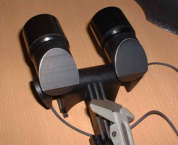

hi!
also ich bin durch das forum auf die idee gekommen selbst ne lampe zu bauen und nun will ich sie auch hier präsentieren ;) verbaut wurden: vorbauhalterung der sigma mirage, 2x E27 lampenfassungen und 2x selbstgedrehte/gefräste alugehäuseteile; dichtungen; 2x 3W luxeon und optiken einmal "Fraen Narrow Beam" mit 10° als fernlicht und dann den "Fraen Elliptical Beam" als abblendlicht. die schutzgläser vor den optiken sind aus einer cd gebaut, ja richtig eine cd und zwar ist bei den rohling-spindeln immer ein durchsichtiger dabei. da hab ich die ausgeschnitten und nochmal poliert, anschließend in die lampenfassung geklebt. betreiben werd ich die lampe wohl erstmal mit dem akku von der sigma mirage und je einer konstantstromquelle für eine luxeon. leider schlechter wirkungsgrad, aber für den anfang gut genug.

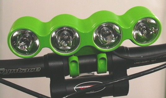

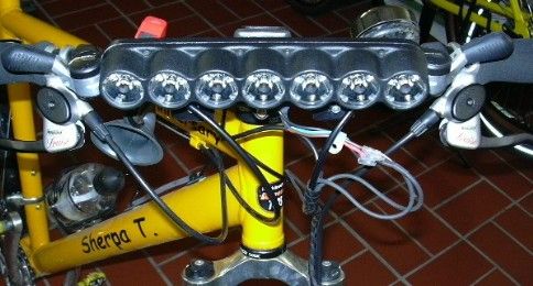

Helwa schrieb:
sorry , die Pic's wollten nicht
Hi. Wie hast du denn die Kopfhalterung auf/durch die Lampe bekommen? Und was ist das für eine? Bist du mit der (Cat Eye?) Halterung zufrieden?
Ich habe nämlich die gleiche und bei mir verrutscht das (blöde;-) Ding beim bergab- bzw. Wurzelfahren :( .
mfg sv650-ufp

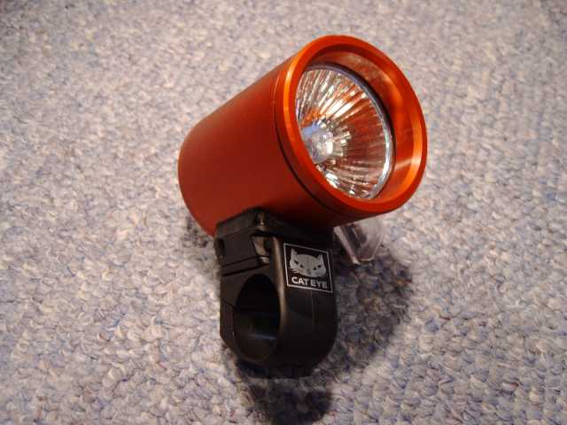

So, ich war auch mal wieder in der Werkstatt:
  • Gemeinsam mit meinem Kumpel Siggi ist die PSYCHO C entstanden
    Alle Infos hier:
    http://www.schymik.de/Transalp/Lampen/psycho_c.htm
    Vorglimmmodus: zum Schonen der Birne beim Einschalten
    Ausschaltsequenz: 2 sec. auf den Taster drücken zum Abschalten
    Taster: alle Funktionen werden über einen einzigen Taster angesteuert
    Duo-LED: Anzeige des aktuellen Betriebszustandes ermöglicht:
    LED rot: 10% Sparmodus
    LED orange: 50% Drive-Modus
    LED grün: 100% Booster-Modus
    LED blinkt: Akkuspannung sinkt unter 11 V
Dimmer hat mein Kumpel Siggi gemacht, die Software auch.
Platinen läß er wiederum von nem andern Kumpel machen... :daumen:
aber ist komplett ne Eigenentwicklung. Design, Konstruktion und Montage mach ich...
einzig der Sigma Halter ist gekauft...noch

Hi Carsten,
super Teil, das mit dem Eloxieren klingt auch gut. Darf man fragen was du für eine Lampe zu Eloxieren zahlst. Habe meine 1. Lampe auch Eloxieren lassen, die haben dafür 32,- Euro aufgerufen (Bild anbei).
Gruß Tauri

@Carsten
Könntest du eine Maßzeichnung der Drehteile uploaden?
Wurde die Lampe aus vollem Aluminium gedreht oder aus rohren?
mfg Mario

Eloxieren: cool das man das selber machen kann. Ich habe ein paar Gehäuse machen lassen, da fällt das bei einem nicht so ins Gewicht. Aber 32,-EUR das Stück war sicher nicht ;)
Dimmer: Ich frag mal meinen Kumpel, ob er noch ein paar Schaltungen verkaufen würde :confused:
Maßzeichnung gibt es keine, aber auf meiner Hopmepage ist da dieses 3D Modell zum Downloaden. Da könnt Ihr alles genau raus messen. Hinweis: macht die Sache lang egnug, es ist ganz schön eng. :mad:
