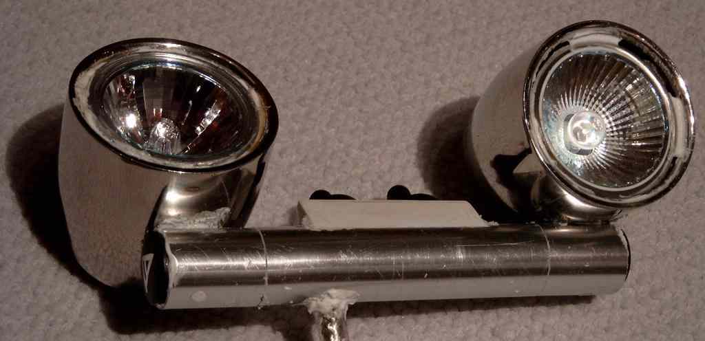

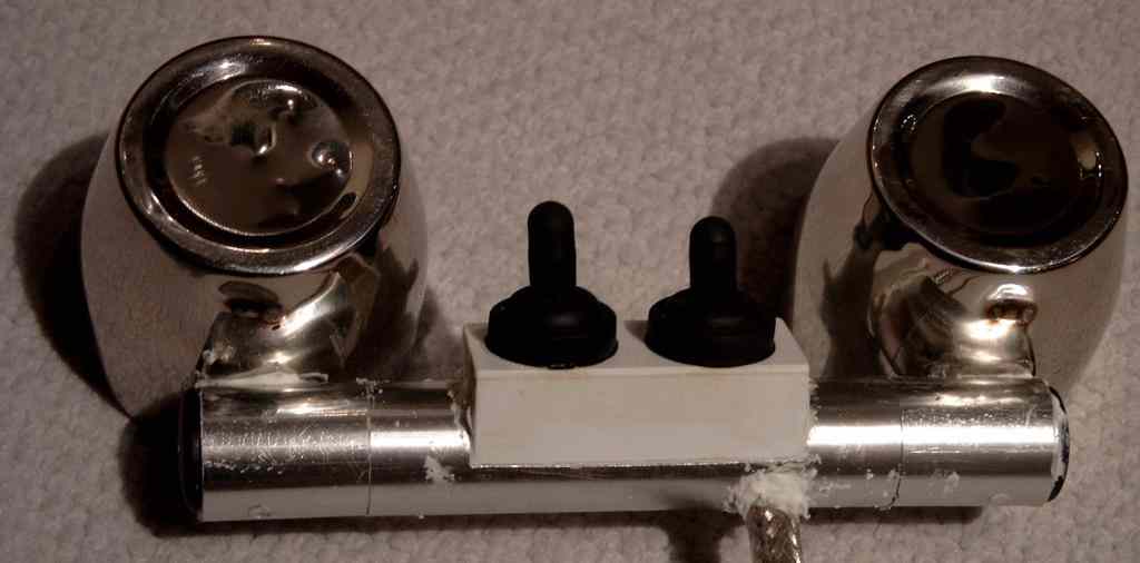

Der Nikolauzi
Hallo Ihr "Verrückten" :winken: , Ihr habt mich mit dem Lampenbau-Virus angesteckt, und jetzt ist mit was aufgefallen:
Wenn man
- 2 Espressotassen edelstahl doppelwandig
- 2 Halogenspots
- 2 Halogenspot-Halterungen
- 0,5 alte Lenker
- 2 Kippschalter
- 2 BP 941 Akkus
- 1 PWM Dimmer nach Forum-Rezept
- 1 alte, jetzt verlängerte Sigg-Flasche
- 2 spezial-selbstbau-nixwieg-wenigplatzkoste Lampenhalterungen
- 25 ml Silberbronze
- 50 ml Silikonkleber hitzebeständig
- ca. 100 g Kleinkram
gut miteinander vermischt, erhält man Folgendes:

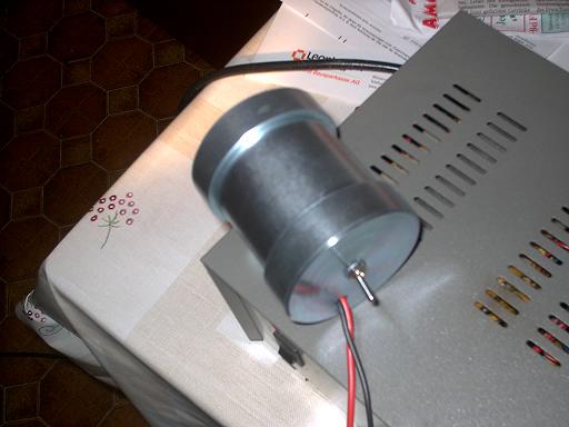

Hab jetzt endlich auch mein Lämpchen fertig :love:
Hir auch mal ein Paar bilder davon.
Leider weiß ich noch nicht ganz wie ich sie jetzt ans Mtb bekomme.
Habe zwar passende Rohrschellen aber die sind mir zu unpraktisch.
Warum schnitzt Du Dir nicht einfach einen "Klotz" aus irgendwas, der unten eine Aussparung mit Lenkerdurchmesser und oben eine Aussparung mit Lampengehäusedurchmesser hat. (beides waagerecht, aber 90° zueinander gedreht). Dann müsstest Du das ganze nur noch mit einem z.B. Klett- oder Gummiband (temperaturbeständig :confused: ) fixieren und wenn Du die Lampe abmachst, bleibt davon nichts am Lenker außer nichts. :daumen:

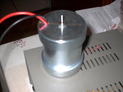

Hey da Fällt mir ein ich kann das ja auch aus dem Kunststoff machen den ich in der Lampe hab.
Der hällt das ja aus (siehe Anhang)
Wird schon ordentlich warm das ganze.

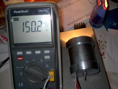

Du hast Kunststoff in der Lampe und der hält das aus :confused: ?
Oder qualmt der nur nicht, weil das Gehäuse dicht ist?
Bei meinem dritten Bild kannst du den Kunststoff sehen.
Der Rote Ring um die Birne.
Ist so ein Säure und was weiss ich beständiger Kunststoff von der Arbeit der Anscheinend auch Hitze gut ab kann.
Die Lampe ist schon seit über ner Stunde an und da schmilzt nichts.
Verformt sich nicht einmal.
Die Temperatur kannste ja sehen 150C°
Ja klar, die Isolierung der Leitungen schmilzt ja auch nicht weg, wenn man die Lampe anschaltet. Hab' nicht drüber nachgedacht :spinner: . Ich hab' doch auch Kunststoff drin, son' stinkendes Platinenzeug. Und Mineralwolle, weil ich wissen wollte, ob heißer = heller ist. Bringt aber nix.

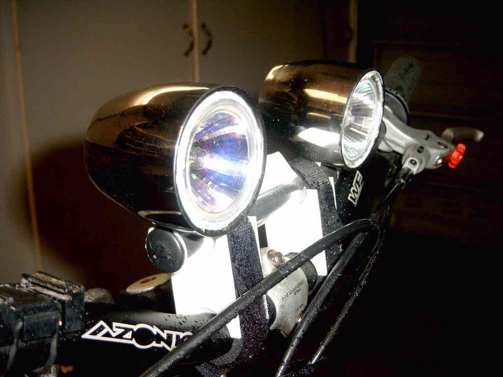

Das mit unter dem Lenker wird schwer gehen. Nächste Möglichkeit wäre die Federgabel. Aber das ist mir zu Tief. Am Lenker wird auch schwer zu realisieren gehen da ich da nen Knick habe wo die Lampen hin sollen.
Mit den Rohrschellen passt das gut ist mir aber zu Doof die immer abzuschrauben.
Wie sieht's denn auf dem Vorbau aus? Da ist die Befestigung doch noch einfacher. Nur kannst Du die Lampe nicht mehr so gut rauf und runter drehen, wie am Lenker. Je nach Lenkerbiegung kannst Du das sowieso vergessen, die Lampe etwas weiter außen am Lenker / vom Vorbau weg zu montieren, weil sie dann zur seite leuchtet. Außer Du berücksichtigst das in deinem Befestigungsklotz.
