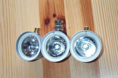

Hallo,
hier sind ja immer alle auf der Suche nach Gehäusen für Ihre nächsten Lampen. Für meine Luxeon-Lampen habe ich mir Al-Becher für je 1,50 EUR besorgt. Heute habe ich den ersten eloxiert. Das klappt mit der Legierung hervorragend. Mit dem Farbton bin ich noch nicht ganz zufrieden (siehe Fotos: links ohne, rechts mit Eloxalschicht). Aber ich hab noch drei Becher.
Die Becher gibt es hier: http://www.hytta.de
Viele Grüße!

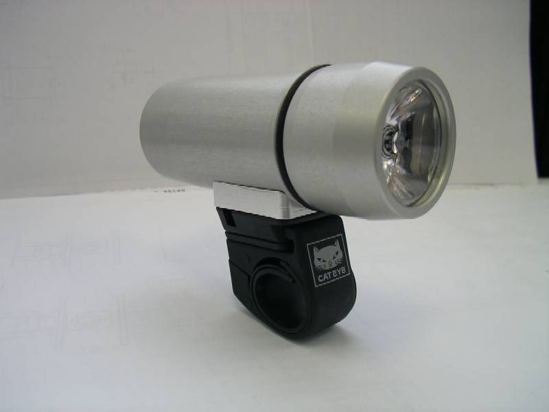

Ok Joerky,
hier meine selbstgebaute - nein unsere - Lampe. Wir haben eine 3 Watt Luxeon LED genommen, ein Gehäuse fräsen lassen und dort hinein die Akkus (4x AA 2500 mAh)gepackt. So ist der Flaschenhalter für seine eigentliche Funktion frei. Die Lampe hat außerdem eine Ladebuchse um die internen Akkus zu Laden. Als Schmankerl kann man die Ladebuchse für ein zusätzliches externes Akku nutzen - ohne den interen Akku zu laden und so die Fahrtzeit noch verlängern. Mit dem internen Akku kommt man auf ca. 2,5 Stunden super Beleuchtung - ja bestimmt subjektiv. Ich habe schon mal angefangen, sie auf einer Seite zu veröffentlichen: www.kuechenkuess.de/fantinkokus
Vielleicht hilft ja hier noch ein Bild:
Gruß Stefan
@Stefock
:daumen: Geniale Lampe:)
Einzig die Stromquelle:(
Hättest Du 4 LiIon Akkus genommen, wäre das Gehäuse einen Tick größer, aber hättest >8h volles Licht oder die Option auf eine 5W Luxeon mit immerhin >4h Licht.
Aber sonst: tolle Arbeit!
Der Nikolauzi
Hi Nikolauzi,
LiIo haben wir nicht genommen, da die zu Laden etwas aufwendiger ist. Die 5 Watt kamen nicht in Frage, da diese -ich glaube- 7 Volt braucht und aber wesentlich mehr Wärme erzeugt. Wenn ich diese Lampe nur im Zimmer eine Weile leuchten lasse, ist sie schon sehr warm. Wir haben bei vollem Akku fast 3 Watt Wärme. bei der 5 Watt LED wären das noch mehr. Ja und mit 35 Euro das Stück, ist dann auch zu viel für uns. Ich hoffe Du kannst meine Gründe nachvollziehen. Bin aber trotzdem für neue Ideen zu haben.
Gruß Stefan

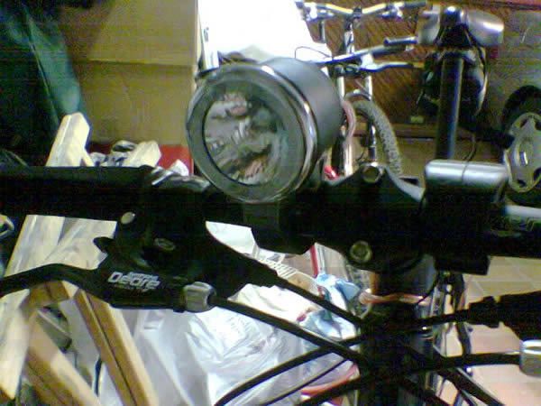

Hi!
Hier jetzt auch mal meine Lampe!
Habe einen 20 Watt Halogenspot verbaut mit geringem Abstrahlwinkel (also quasi ein Fernlicht). Für die Straße reicht das.
Habe ein paar altbekannte Kontruktionsmerkmale übernommen. Nur die eigentliche Lampenfassung stammt von mir. Es handelt sich dabei um eine Gummidichtung und einem Chromring von einem alten Klo, der als Sichtblede über die Dichtung drübergestülpt wird. Zwischen die Dichtung und den Ring kommt dann der Spot. Der Innendurchmesser des Chromringes schließt genau mit dem Innendurchmesser des maximalen Lichtkegels ab. Durch den Ring wird auch gut die Wärme nach außen geführt (im Betrieb bitte nicht dran greifen... ;) ).
Der Akku wird in einer 1L Sigg Isoliertasche, an die meine Mutter zwei Schlaufen angenäht hat, um die Spanngurte besser zu führen, untergebracht und unter den Sattel gespannt. Befestigt wird die Lampe mit einer Sigma Halterung die ich bei meinem Dealer bekommen habe.
Bei Fragen einfach ne PM schreiben.
Auf meiner Homepage gibts bei den Downloads unter Bikes noch ein paar mehr Infos!
Gruß!
nico
P.S.: Das in der Garage ist das Chaos des Genies... Klar, oder?! ;)
Das mit dem Klo-Ring hat natürlich Style, aber so ganz habe ich die Konstruktion noch nicht begriffen. Könntest Du das Gehäuse und die Dichtung etc. noch mal in ein paar Großaufnahmen präsentieren?
Hi!
Kann zur Zeit leider keine Detailaufnahmen liefern, da ich die Lampe in meiner Unibude liegen habe. Zur Zeit braucht man die ja nicht mehr! ;)
Hier aber eine 3D Aufnahme aus dem CAD. Da sieht man den inneren Aufbau ziemlich gut. Nur die Dichtung und eben der "Kloring" fehlen.
Die Lüftungslöcher habe ich in meiner Version dann weg gelassen weil der Metallring schon sehr gut die Wärme in den Fahrtwind abführt...
Wenn ich das nächste mal in meiner Bude bin suche ich mal die die genaue Beschreibung des Ringes raus.
Gruß!
nico
P.S.: Bild einmal mit und einmal ohne Gehäuse...
