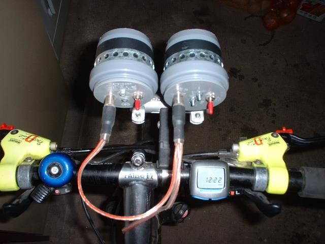

Kleiner gehts nicht! Lampe: Radium 20W, 35mm, ca.20° Abstrahlwinkel und das Beste: die Sitfte lassen sich löten. Als Halter dient ein faserverstärkter Silikonschlauch aus dem Modellbau für den Auspuff von Benzinern. Die Lampe habe ich einfach hineingeschoben und mit Kabelbindern befestigt. Supereinfach, Hitzebeständig und sieht gut aus.
mfg
Horstmann

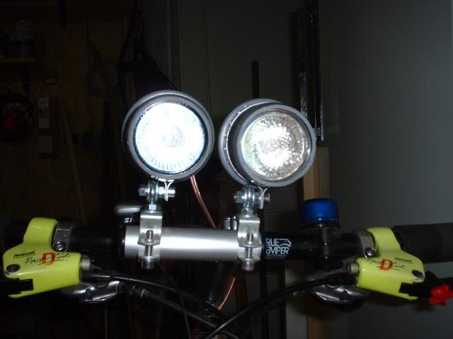

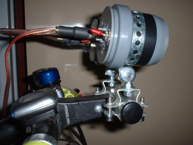

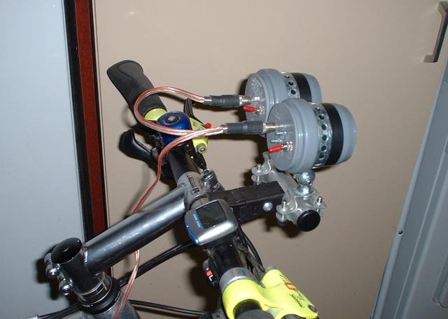

Hi,
uff, Fred nach oben hol !!!!!
hier zur "Abwechselung" mal wieder ein Konstrukt aus DN50 Abwasserohr.
Der Doppelstrahler ist ein etwas abgeänderter Nachbau der NCS12 von mtb-biking.de
http://www.mtb-biking.de/fahrradb_bau.htm.
Ich habe lediglich die Montage etwas abgeändert.
Grund 1:
Das ominöse Universalspannband konnte ich in fünf (!) verschiedenen Baumärkten in Frankfurt und Umgebung nicht auftreiben.
Grund 2:
Ich hatte noch nen Haufen Rohrschellen aus ner Schrottkiste bei nem Elektriker rumfliegen.
Die Nutzung einer 15°Muffe ist sehr zu empfehlen. Ich hatte meinen erste
Bauvariante mit einer halbierten DN50 Muffe gemacht (gleichmäßiger Durchmesser) und mir ist prompt bei der ersten Testfahrt auf ner Kopfsteinpflaster-Abfahrt der 20 Watt Osram Halogen aus dem Strahler gefallen. Grrrr......
Ergebnis: Kein Niteright und 30 min im Dunkeln nach Hause radeln... :mad:
Die 15° Muffe hingegen verjüngt sich nach vorne hin und so kann der Strahler nicht rausfallen.
Bei den Leuchtmitteln setze ich auf einen 20Watt Flood von Osram und nen 10 Watt Spot von Paulmann. Der 10 W Strahler ist IMO Bestens für die Stadt, Anreise zum Wald und Weitbeleuchtung geeignet. Tests mit nem 20 Watt Spot lieferten auch nicht so durchschlagende Ergebnisse.
Die Strahler selbst ist mittels Lochband und einer langen Inbusschraube an der Ringgewindeschraube montiert. Sieht man ja hoffentlich auf den Bildern.
Noch ein paar abschließende Kommentare zur mtb-biking.de Variante:
1) Verfügbarkeit Universalspannband:
(siehe oben)
2) Montage des Strahlers per Ringgewindeschraube in der Muffe:
Das finde ich persönlich ein bisschen unständlich. Man muss nicht nur ein Loch in die Muffe / das Rohr bohren, sondern auch noch den Deckel ausschneiden. Ich würde eher dazu raten den Deckel als Montagemöglichkeit zu nutzen. Auf dem einen meiner drei Bilder sieht man vielleicht, dass am rechten Strahler die Schrauben ein wenig länger sind (M3x20). Daran ließe sich prima ein schmales Stück Flachalu verschrauben. Dieses wiederum wäre am Universalspannband verschraubbar (so man denn welches im Baumarkt erhalten hat :)) oder aber man könnte das Alu im 90° Winkel biegen und daran eine Sigma Elipsoidhalterung (baugleich Mirage) verschrauben. Anstelle der der Sockelschrauben tun es auch zwei kleine Löcher am unteren Rand mit zwei Minipoppnieten. Das hab ich bei meiner Helmlampe auch gemacht.
3) Verkabelung in der Muffe:
Ich persönlich würde im Muffendeckel nix anderes als die Silikonüberzogenen Kabel der Halogenfassung verlöten. Normale Kabel sind einfach nicht so hochtemperaturfest.
4) Generell offene Bauform:
Für mich hat der Strahler den Bonus, dass man durch seine offene Bauform ohne Einsatz irgendwelcher Dichtungen auch 50 W Strahler ohne Probleme fahren kann. Bei meinen Tests mit meinen DN40-basierenden 35 mm Strahlern ist mir schon bei 20 W die Gummidichtung angekokelt. Auch die AHK Bauvarianten rochen bei 20 Watt im Dauerbetrieb etwas "warm".
So genuch "gebabbelt" !
Gruzz,
H-Ball

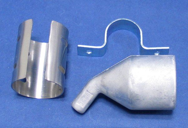

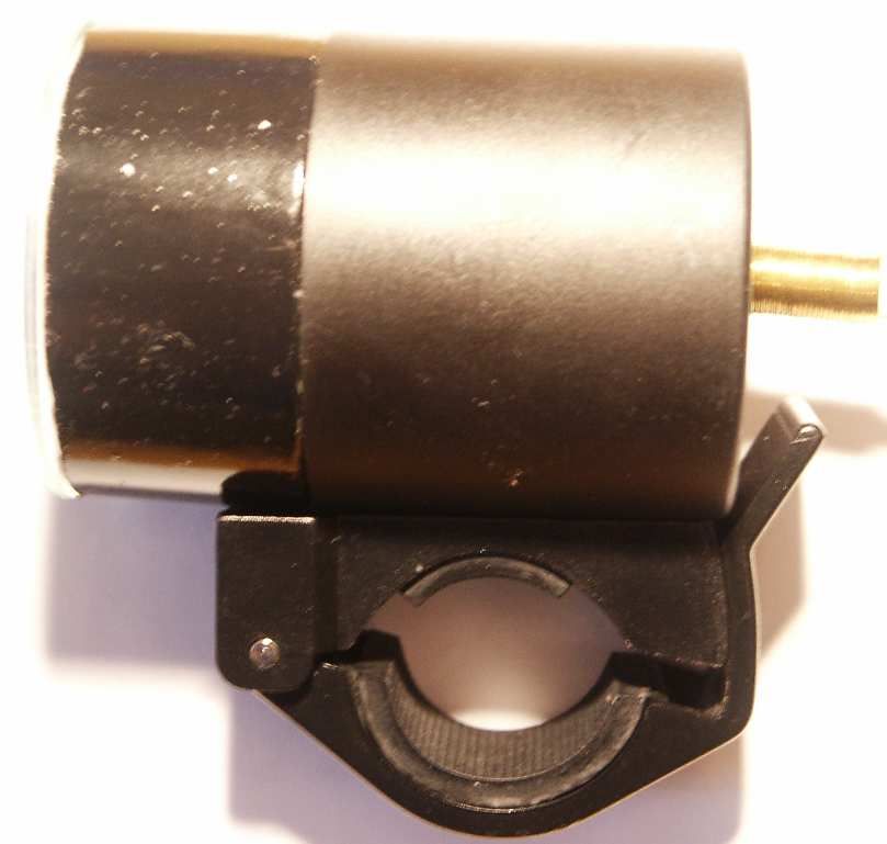

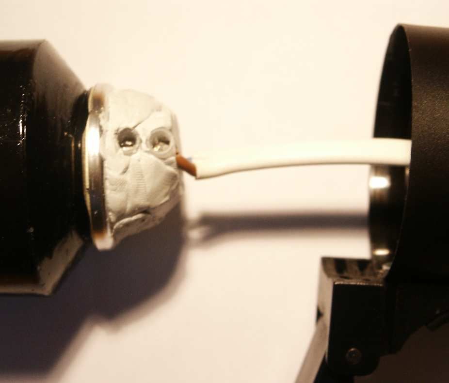

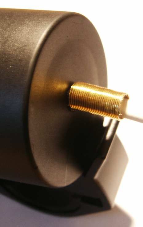

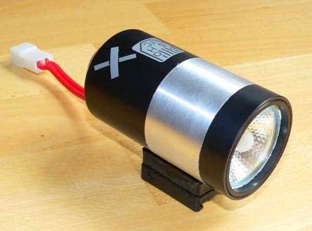

Hallo allerseits,
Letzthin war ich im Bikeshop und hab so ne Lupine rumliegen sehen. Ganz nett sah das Lämpchen aus und so habe ich mir das Ziel gesetzt ein von Dimension und Design ähnliches Gehäuse nachzubauen, aber natürlich auf die günstige Art.
Zutaten
- 35 mm Halogen Birne
- Gartenzaunpfostenabdeckung, 2er Set 7.- Euro
- Rohrbefestigung, Durchmesser ca. 25 mm (Lenkerdurchmesser), 3er Set 2.- Euro
- Dichtungsring, 5er Set mit verschiedenen Grössen 3.- Euro
- Serviettenring, 4er Set 2.- Euro
Grober Ablauf
Die Gartenzaunpfostenabdeckung hat einen etwas kleineren Innendurchmesser als die Birne, deshalb muss man das Gehäuse ausfeilen/ausdrehen. Wenn dies getan ist schneidet man aus dem Serviettenring ein breiteres und ein schmäleres Teil heraus und presst das breitere soweit ins Gehäuse, dass später der zweite Spannring in Front der Birne montiert werden kann. Danach das "Schwänzchen" des Gehäuses kürzen und ein Loch fürs Kabel hineinbohren. Nun noch aus der Rohrbefestigung die Halterung biegen/sägen und mit ner Senkschraube plus Kleber am Gehäuse befestigen.
Seiten- und Frontansicht
Zum Vergleich habe ich zusätzlich meine IRC Version für Vorbaumontage abgebildet.
Helligkeit
Es steht natürlich ausser Zweifel, dass eine 51 mm IRC heller und somit geeigneter fürs Niteriden ist, deshalb eine Frage an die HID Fraktion: Ist die Länge einer 35 mm HID mehr oder weniger gleich wie bei einem Halospot oder baut sie länger?
Beste Grüsse,
Roger
