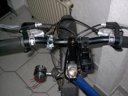

Hier sind mal zwei Bilder von meinem Lenker
Vileicht fällt dir ja noch was ein.
Zur Info, würde gerne Zwei Lampen unter Bringen.
Wenn am Lenker kein Platz mehr ist für 'ne zweite Lampe, bleibt natürlich noch der Helm.
Genau wegen diesem DH-Lenker Problem ist meine Lampenbefestigung, wie sie ist, nämlich am Lenker mitten über dem Vorbau, wo sie keinen Platz wegnimmt und nicht zur Seite leuchtet, dafür aber über die Schalt- und Bremszüge drüber weg. s.Post #1152. :daumen:
Sonst hab' ich da jetzt auch keine weiteren Vorschläge. :confused:
