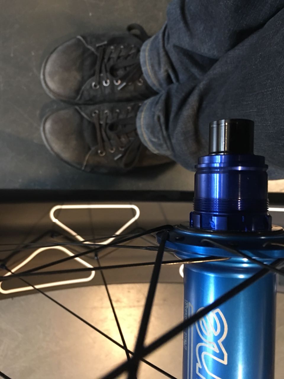

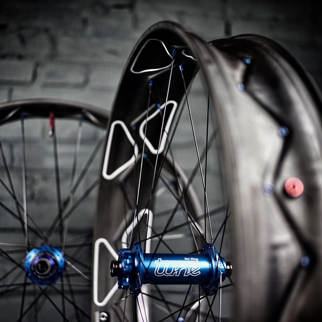

Kurishiro-Felgen über Tune bezogen sind allerdings nur bis ~100kg freigegeben.....also direkt an der
Belastungsgrenze.
Ich habe also mit den Italienern direkt Kontakt aufgenommen, um zu erfahren was sich da machen lässt.
Dabei kam heraus, dass es von den Felgen eine Advanced Variante gibt, die bis 136kg freigegeben ist,
allerdings nur in 85mm Breite......ich wollte breiter.......
Nach kleiner Diskussion wurden es die ersten 105mm Felgen in Advanced-Konfiguration die Kuroshiro
bisher hergestellt hat.

105er Kuroshiro mit 2XL Snowshoes :eek: ... damit setzt Du absolut neue Massstäbe und dich an die Spitze der fatten Nahrungskette. So geil, das muss ich sehen! :daumen:
Wer deswegen jetzt gerade wo und wie in seine Tastatur beißt, das stell ich mir lieber nur vor :D :D
Geht wohl eher um die maximale Ausdehnung oder?
Hoffe auch inständig, dass du die Pelle nicht mit 1,5 bar fährst, das ginge doch sehr weit am Sinn vorbei
Nein......Die Felge ist ehhh nur bis 1bar zugelassen.
Aber jeh nach Event
Da hatte der Jumbo Jim 4.8 seine 21PSI / 1.5bar drin......war aber rein Strasse.
Übrigens auch eine 100er Felge wo der Kollege im Winter auch den Vee 2XL drauf hat.
Danke :)
Dann ist es bei der Innenweite 1mm mehr als bei der Surly Clownshoe - laut kstoerz.
Allerdings wenn ich nachmesse hat eine Clownshoe genau 100mm. (Außen)
2XL haben auf der CS 130-131mm bei 0,4bar. Gemessen an der Flanke weil hier der Reifen breiter baut als am Profil.
Bedeutet wenn die Reifen auf einer Felge mit 100mm Innenweite im Einsatz sind könntest Du so bei 133-134 mm landen. Das wäre mir im ICT zu grenzwertig. Die 128mm wirst Du definitiv überschreiten - vor allen Dingen wenn der Reifen mal ein paar Tage auf dem Buckel hat und tubeless gefahren wurde.
