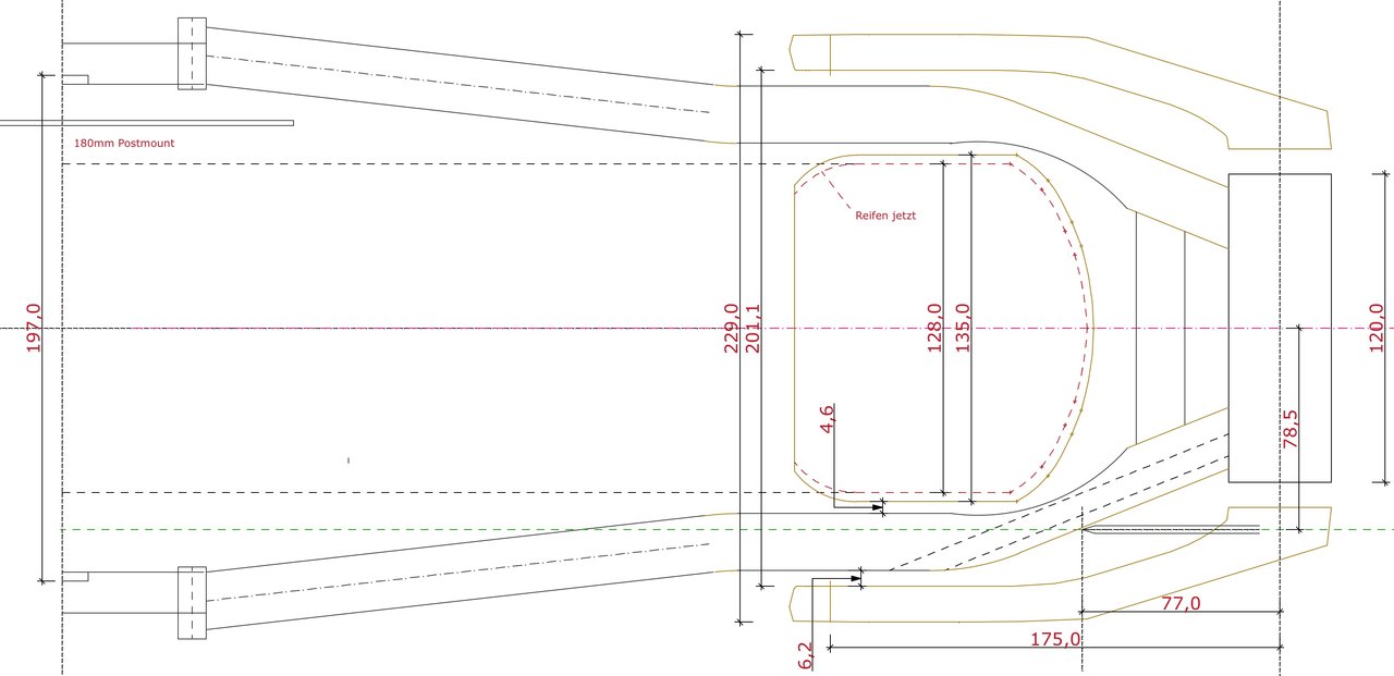

Habe mir jetzt die Mühe gemacht und habe bei meinen Rädern gemessen. 139mm beim ICT da schleift es schon ganz ordentlich, und 145 bei meinem anderen.
Also 135 halte ich für Sportlich wenn du wirklich 100mm Felgen und 2xl fahren willst. Mit 90er nextie und 2xl dürfte es auch schon eng werden mit den 128 außer du bleibst unter 0,2 bar Druck.
Ich hoffe ich konnte dir, teures Le(e(h))rgeld ersparen.
Zum Verständnis der Zeichnung.
Der Reifen ist mit 128mm und 135mm eingezeichnet
Bei 135mm sind 4.6mm Platz auf jeder Seite.

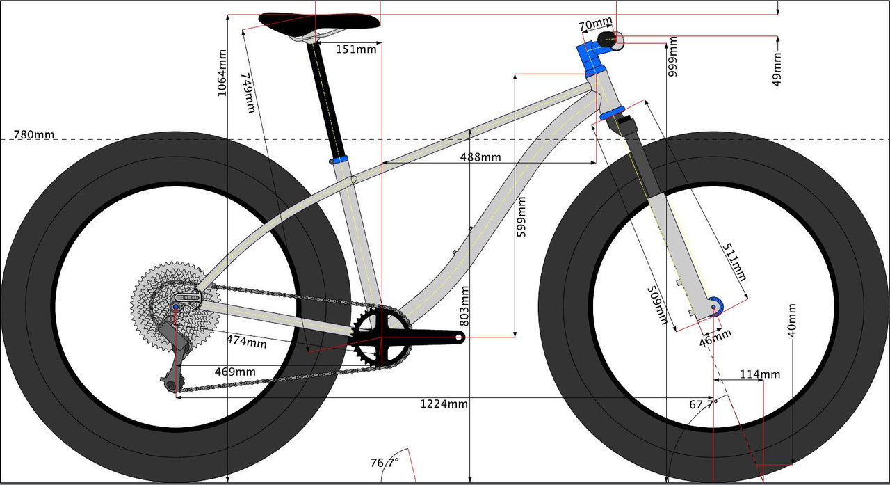

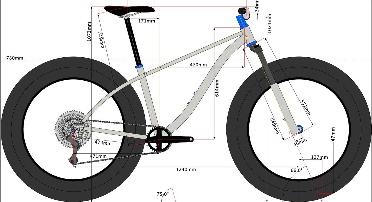

Als Geometrie-Basis dient momentan nen Santa Cruz Hightower in L.
So langsam geht die Geometrie in die Finish.
"Enduro"-Version
"XC-Version"
66Grad vorne wurden bewusst gewählt um einem potentiellen Selfsteering der Reifen entegegen zu wirken.
Genauso die 75Grad vom Sattelrohr, die mir bergauf helfen sollen und Druck aufs Vorderrad bringen.
Ich habe jetzt nicht alles gelesen, aber die Zeichnung vom Rahmen ist doch um mehr als 20mm breiter wie erforderlich,
bei mir passt ganz bequem der 4,8 Schwalbe JJ rein, der laut Taschenrechner gerundet 122mm breit sein sollte. auf beiden seiten ist alle mal noch 7 oder 8mm platz, Heißt in meinem Rahmen müsste ein 2XL auf 100mm Felgen auch noch gerade so passen. Wen ich dann meine Kettenstreben messe an der Position an der die Pedalen angeschraubt werden, also 175mm vom Tretlager Mitte nach hinten habe ich eine Breite von 177mm Kettenstreben Außenkante, meine B.O.R kurbel hat einen Q-Faktor von 199 außen gemessen. Wen man beim Rahmenbauer vorbei schaut sollte der doch was gebastelt bekommen was kein ergonomischer Komplett Verlust ist. Grüße Markus Bernhardt
Ich hab mit dem Q-Faktor keine Probleme.
Am Kindernay-Prototypen war letztens statt der RF Next R, die Turbine verbaut, die noch ein paar mehr mm Q hat.
Kein Problem für mich. Desweiteren ist der Rahmen in dem Zuammenhang für die Kindernay-Nabe und später Gates-Carbon-Riemen
vorbereitet. Vom Reifen her wird mit 135mm Breite kalkuliert, war knapp 5mm auf jeder Seite Platz lässt.

Unterrohr wirklich so mit Doppelschwung? Hängebauch find ich unnötig, oben wegen Gabel kann ich noch verstehen....
Gruß
Roman
