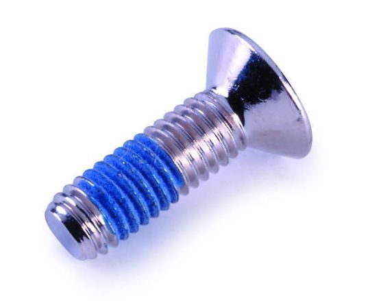

Bedenke aber wenn du auf den schrauben dieses meißt blaue zeug drauf hast ( mikroverkapselung) nützt dir ein drehmomentschlüssel absolut gar nichts. Also wenn nützt dir ein drehmo dann nur bei blanken schrauben oder mit selbst aufgetragener flüssigen schraubensicherung.
So sieht das zeug meißt im bikebereich aus
kann aber durchaus auch andere farben haben
