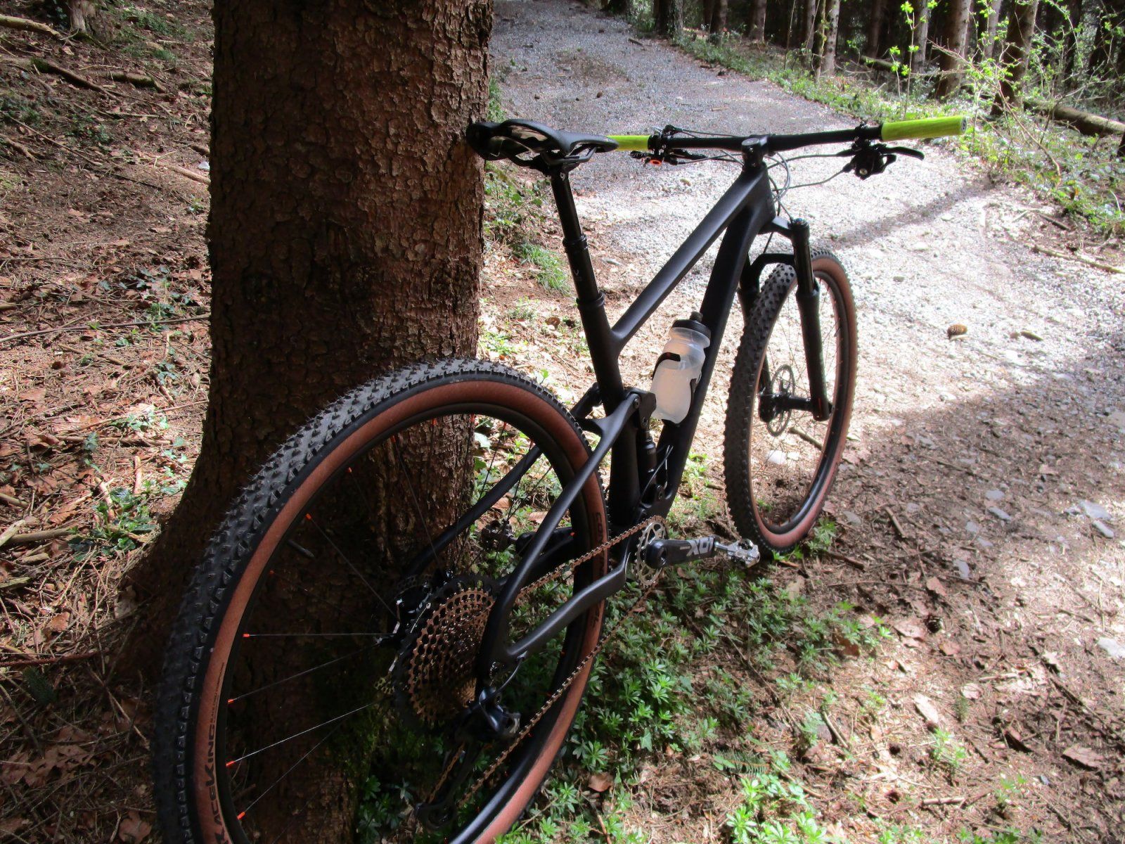

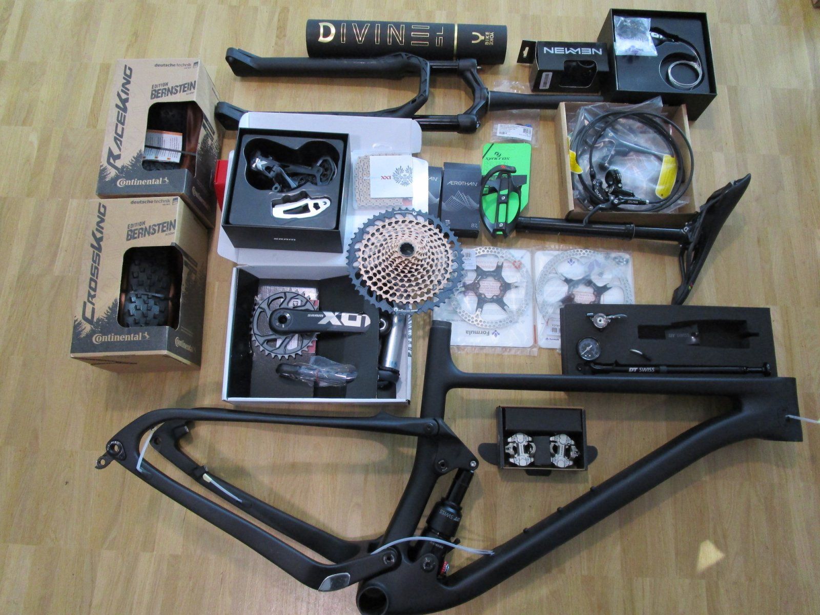

Das Bike hab ich für ein Mädel gebaut, hat heuer etliche Marathons hinter sich, die BY ist absolut problemlos, hätte ich als klassischer Dropper-Ignorierer nicht gedacht. Auch die Montage war keinerlei Problem.
