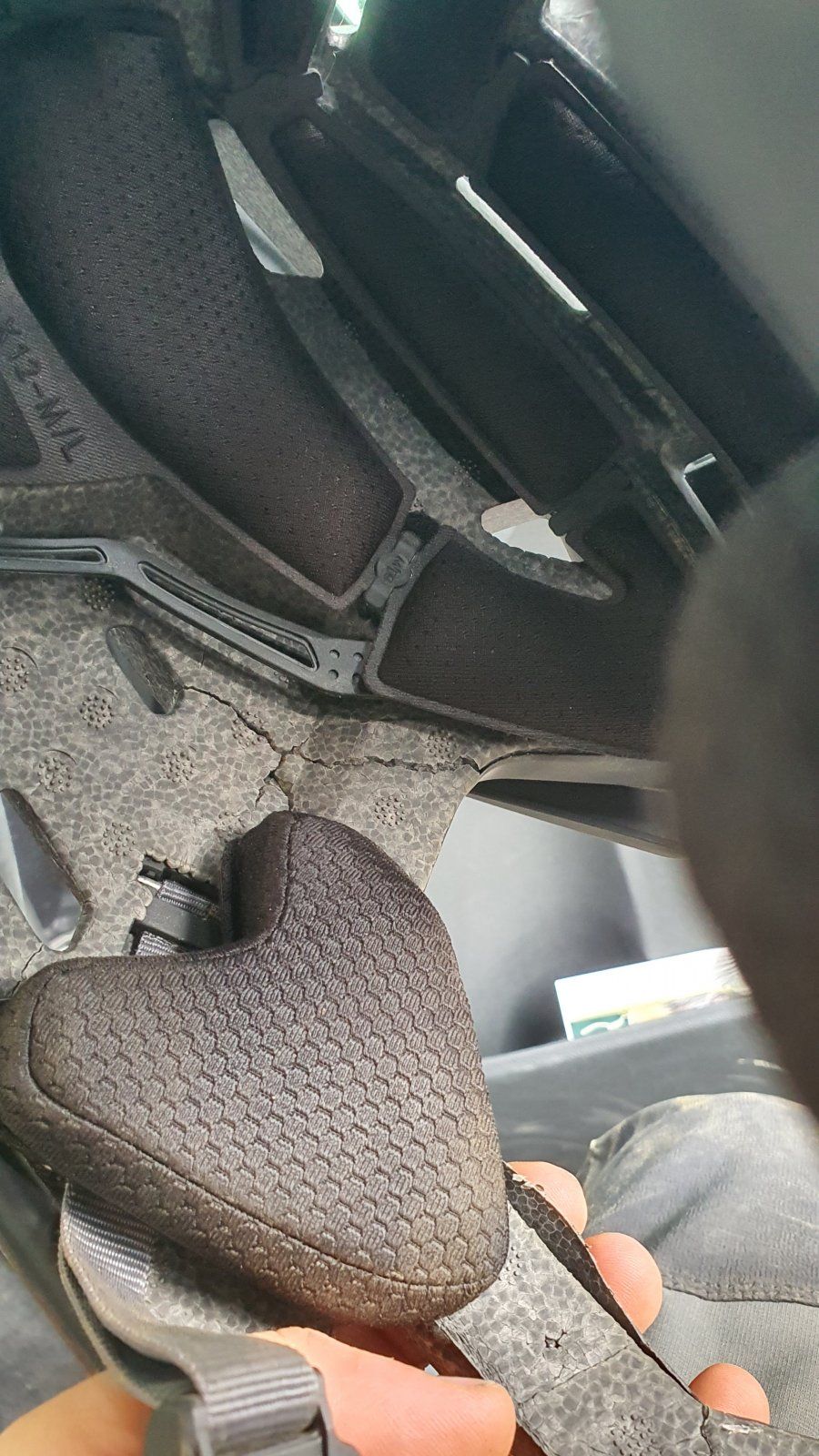

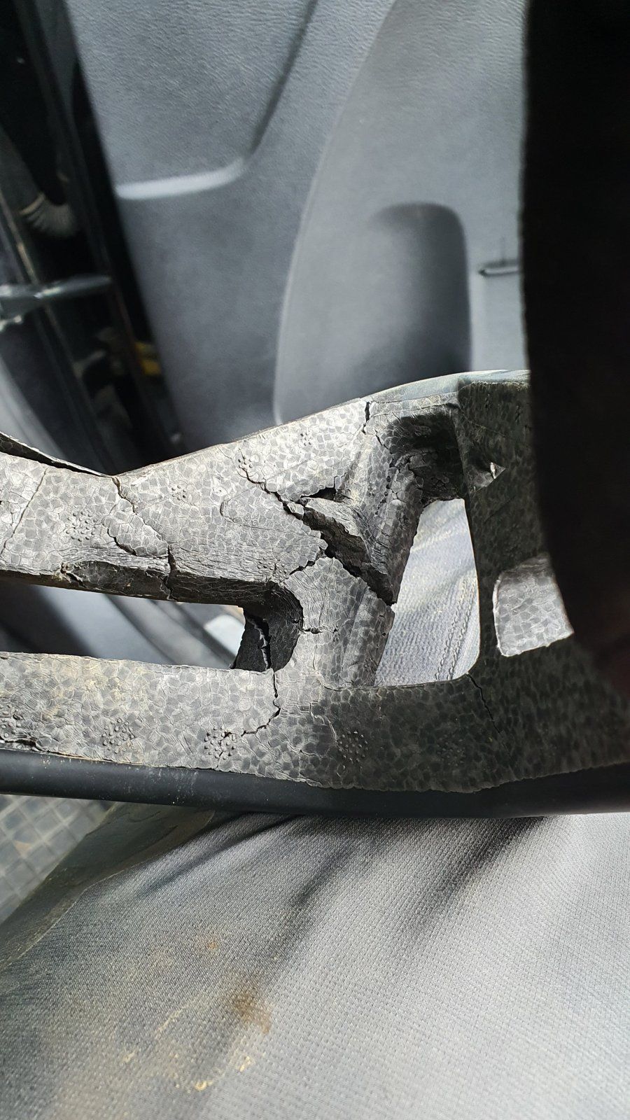

War gestern in Winterberg, fühlte sich sehr komisch an vor allem in Anlieger. Ich hatte mehr das Gefühl das Bike zieht mich durch als das ich durch fahre, direkt natürlich wieder versuch mehr Last vorne drauf zu bringen.
Habe dann mal 5mm vom Spacerturm runtergenommen und in der nächsten Abfahrt nochmal 5. Man was für ein Erlebnis ich habe immernoch viel weniger den Druck von früher vorne drauf und es fühlt sich so viel besser an. Es fühlt sich für mich so an, als wäre ich früher nur mit dem Vorderrad im Anlieger gefahren. Ich bin ich jetzt auch viel schneller, habe nicht mehr die Angst das ich zu hoch komme, damit hatte ich früher Probleme, das ich das Bike nicht runter bekommen habe. Ich war Ende der Saison mit dem alten Lenker und Anfang mit dem neuen Lenker, dazwischen war Pause. Liegt also wirklich am Lenker :)
Leider wurde mein Tag 2h eher beendet, beim landen eines Tables in die Wasserablaufrinne gekommen. In dem Sinne trag immer einen Anständigen Helm !
Letztes Jahr habe ich dort öfters Leute mit Halbschale gesehen.....
