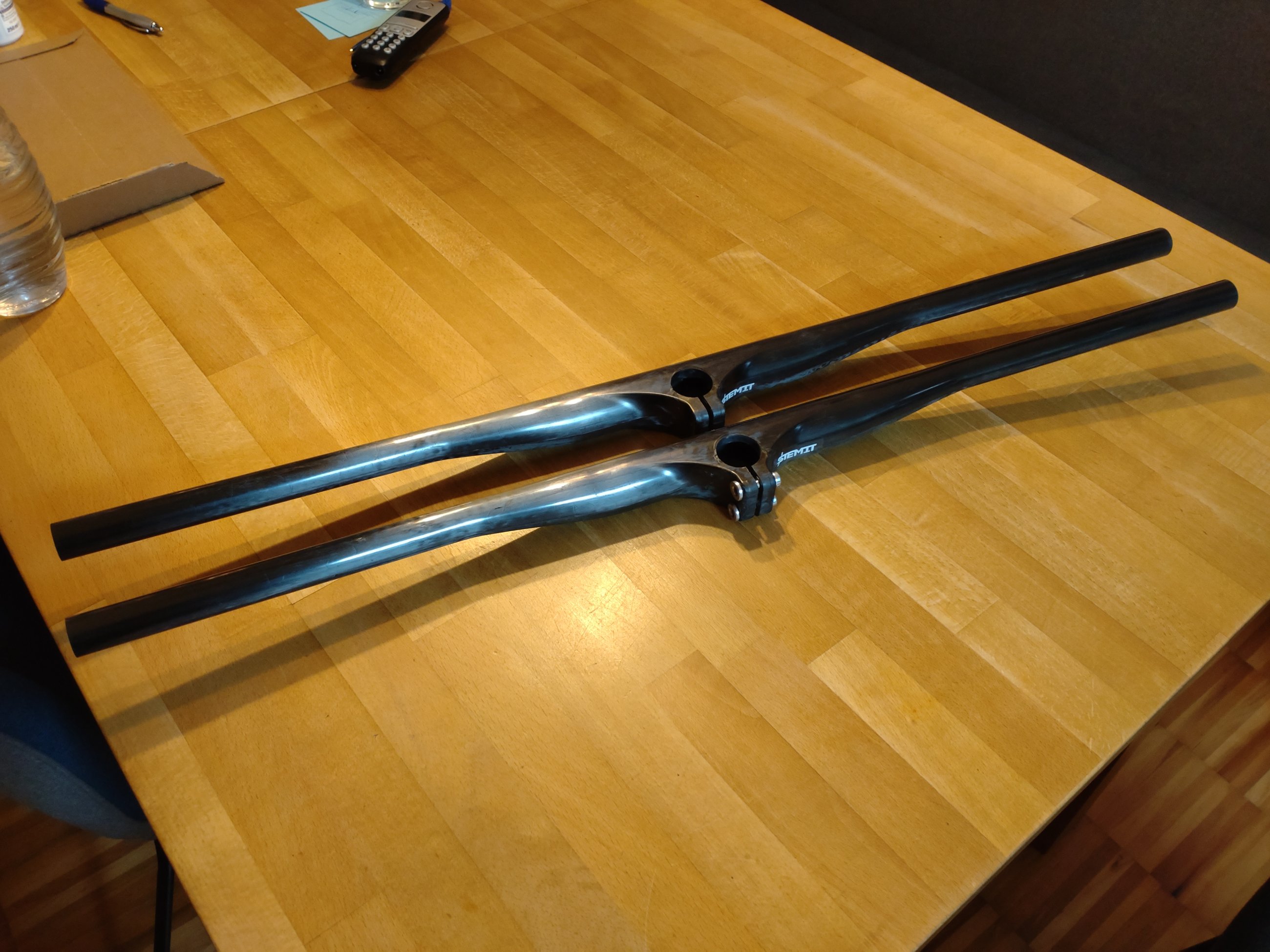

Nun zum Abschluss noch ein paar Bilder:
Bisher nur unter Freunden günstig verkauft um die Kosten der Form etwas minimieren zu können.Tolle Geschichte, toller Lenker, sehr beeindruckend.

Habe ich noch nie auf dem Schirm gehabt mit dem Motorrad Lenker.Allerhöchsten Respekt!
Hab vor dreißig Jahren mal Bootsteile laminiert und recht schnell festgestellt, daß sich diese Tätigkeit mit meinen Eigenschaften "unbewegliche Finger und Ungeduld" schlecht verbinden läßt. Daher großes Kompliment!
Wieviel sind jetzt die Griffe hinter der Drehachse? Hattest Du mal in Erwägung gezogen, den Lenker hinter den Gabelschaft zu verlegen - wie beim Motorrad?

Max. Kraft war 75Kg pro Seite.Respekt, das sieht auf jeden Fall gut aus.
Danke, für die ausführliche Beschreibung der Iterarionen.
Ich kann es nur nicht ganz nachvollziehen, wie man anscheinend ohne Auslegungs-Know-How im FVK-Bereich gerade einen, auch noch leichten, Lenker baut, bei dem ein Versagen schwerwiegende folgen hat. Und das gerade im BBS Bereich, wo es nicht so viel Fehlerspielraum gibt.
Oder habe ich da was übersehen?
Habe ich deine Skizzen zum Lagenaufbaau richtig verstanden? Primär UD in lenker Längsrichtung und in den gestrichelten Bereichen +-45 grad?
Du schreibst, dass ihr die Steifigkeit der Lenker bei Vecnum auf dem Prüfstand gemessen habt. Bis zu welcher Kraft wurde der den Lenker belastet?

Ich verwende diese:Die Arbeit gefällt mir auch ganz gut, nicht alles ideal, bzw. was ich auch so machen würde. Mit das einfachste sind die Molds konstruieren und fräsen, das für uns "Hobbybastler" aufwendigste kommt dann erst. Ich kann mich in dich gut hinein versetzen, wenn etwas schief geht und man vorher stundenlang alles penibel genau vorbereitet hat.
Mit Prepreg hast du da aber auch gute Voraussetzungen, welches nutzt du denn?
