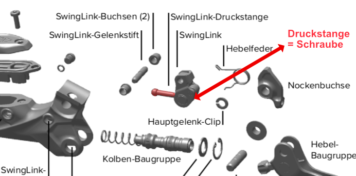

ich komme von der Magura Trail Sport und empfinde die Bedienung super. Am neuen Bike sitzt jetzt die SRAM G2 RS und ich empfand den Hebelweg auch als zu lang. Ausrichtung und Lüftung brachten keine Veränderung.
Der Hinweis (Live-Hack :) ), die Schraube an der SwingLink-Druckstange zu nutzten hat auch bei mir zum Erfolg geführt. Die Schraube saß recht fest und ich bin mir noch nicht sicher, ob das so von SRAM vorgesehen ist darüber den Leerweg zu "justieren". Werde das Verhalten im Auge behalten.
Die Bedienkräfte haben sich etwas erhöht .. bilde ich mir ein .. mal sehen, wie es auf dem Trail ist. Aber so im Bike-Keller fühlt es sich schon mal richtig gut an, Leerweg ca 1cm und definierter Druckpunkt.

Du kannst auch über den bleeding edge Anschluss am bremssattel einfach mehr Öl ins System drücken somit wir der leerweg auch noch kürzer. Einfach beim entlüften oben den hebel wieder ganz zumachen( Entlüftungskit weg) und am bremssattel bleeding kit wieder aufdrehen und etwas Öl nachdrücklich bis sich die kolben raus bewegen, Druck halten und bleeding Schraube zudrehen.
Das funktioniert aber nur solange, bis sich die Bremsbeläge abfahren. Dann stellt die Bremse wieder auf den konstruktionsbedingten Punkt ein.
Damit verstellt sich die Kolbenposition. Da kein Mensch weiß, wo er letztlich zum Stehen kommt, sollte man vorsichtig damit sein. Es besteht die Möglichkeit den AGB infolge abzuklemmen und dann blockiert sie bei Erwärmung ebenfalls.
