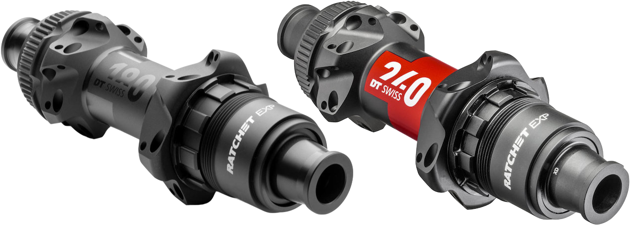

Für neue Laufräder schwanke ich (u. a.) zwischen DT 180 EXP und den kürzlich vorgestellten DT 240 EXP Naben. In diesem Faden geht es mir ausschließlich um die Unterschiede (und somit Vor-/Nachteile) der beiden genannten Naben-Serien.

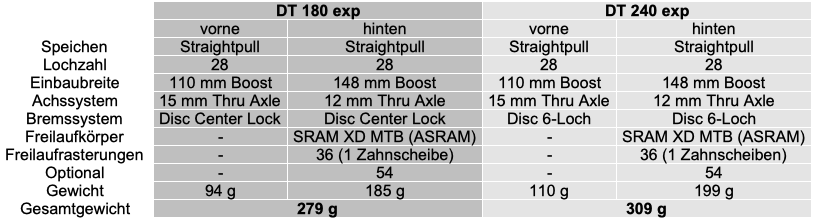

Zur besseren Vergleichbarkeit habe ich der 180 die 240 EXP in Straightpull und mit Center Lock gegenüber gestellt:
Anmerkung: Die (von mir favorisierte) 6-Loch-Variante ist 8 g je Nabe schwerer und leider nur für die 240 verfügbar.
Was spricht für die 180:
  • geringeres Gewicht (evtl. nur aufgrund der Lager?)
  • leichtlaufende Keramiklager (sofern das tatsächlich als Vorteil durch geht?)
Was spricht für die 240:
  • günstigerer Preis
  • deutlich mehr Variantenvielfalt
Konkret stellen sich mir folgende Fragen:
  • basiert der primäre Unterschied der beiden Naben auf den Keramik-Lagern der 180?
  • Falls nein, welche weiteren Unterschiede gibt es (selbst die Bauforum scheint ja extrem ähnlich)?
  • Kommt der Gewichtsvorteil von 16 g vorne und 14 g hinten evtl. rein von den Lagern?
Hi
Das sind ganz sicher nicht nur die Lager. Wenn die die gleiche Größe haben, wiegen die Ceramic-Hybridlager (nur die Kugeln sind Ceramic) kaum messbar. Ich vermute fast, es ist so wie bei 350 vs. 240S - nahezu baugleich, nur die eine ist halt noch ewtas weiter ausgefräst und mit leichteren Materialen.
Vom Einsatzbereich ist die neue 240er ja auch für etwas mehr geeignet.
Gruss, Felix

vielen Dank - meine Tendenz geht in Richtung der 240, da ich über die Ceramic-Lager kaum Infos/Erfahrungen finde (hier z. B.) und ich im Zweifel mit klassischen Lagern weniger Probleme haben dürfte. Hab in diesem Zusammenhang die Lager der DT 180 recherchiert - ca. 34 g. Die Lager bei der DT 240 dürften dann jetzt die gleiche Größe haben (entsprechend den Daten aus dem Service Manual)?
Der Gewichtsvorteil der 180 reduziert sich auf ca. 19 g wenn man 6-Loch Bremsscheiben fahren möchte.
Viele Grüße, Alex

Mir wären die 19g den Aufpreis nicht Wert. Der Hauptunterschied sind die Lager und die schönere Optik aus meiner Sicht. Ich würde trotzdem die 240er nehmen, hat das bessere Preis/ Leistungsverhältnis.
