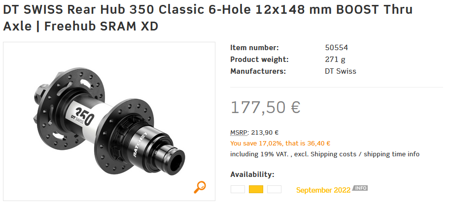

.... das klingt zwar in der Theorie ziemlich gut, aber es braucht schon etwas Geschick und Glück diese raren Naben aktuell in der freien Wildbahn zu bekommen.
Mir wurde zumindest bisher von den Distributeuren mitgeteilt, dass ich im Jahr 2022 kaum mit Zugriff auf diese Naben rechnen kann. Vielleicht ab und an mal ein paar Naben in brauchbaren Größen, aber das doch eher zufällig. Es soll ab 2023 oder 2024 besser werden.
Habe mich über diese Mitteilung doch sehr gefreut.
Nicht.
Aber Online-Discounter sind von den Distris unabhängig, kann gut sein, dass es dort besser aussieht. Wenn ich aber mal bei r2 vorbei schaue...
naja, nicht wirklich.
Dabei seit
9. Januar 2004
Punkte Reaktionen
883
Ort
Taunus
Nicht.
Krass, ist mir gar nicht bewusst gewesen. Ich habe Ende November meiner 350er sogar recht günstig bekommen. Ist eigentlich in der erweiterten Auswahl für mein nächstes Bike-Projekt. Kann ich dann schon mal von der Liste streichen...
Wie schon gesagt, kann gut sein, dass es bei den Online Discountern immer wieder mal was zu holen gibt. Es bleibt deshalb nicht viel anderes übrig, als ständig die Augen offen zu halten.
