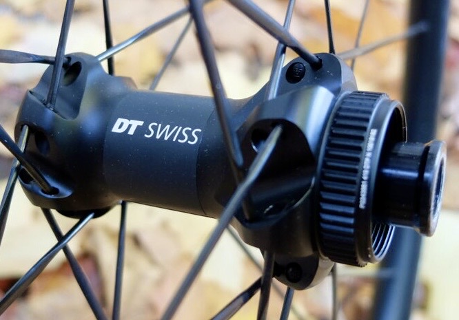

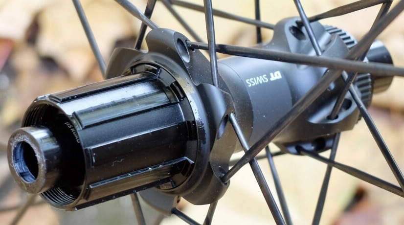

Ich muss das hier mal aufwärmen. Was ist der großartige Mehrwert einer 350er HR Nabe im Gegensatz zur 370er. Meine 370 hat Ratchet LN und ich hab 54T Chinascheiben drinnen. Nur das Gewicht?
Ich hab ein bestehendes LR mit 370 Nabe und defekter Felge und würde mir da eine Ex511 einspeichen. Wenn der einzige Mehrwert weniger Gewicht an der Nabe wäre aber die Haltbarkeit nicht massiv steigt würde ich auf die 30g pfeifen und mit der 370er glücklich werden
gibt es den überhaupt noch einen echten Unterschied außer die 30Gramm Mehrgewicht an der 370er im Vergleich zur 350er ? Die Dezenteren Decals der 370er schauen rein optisch schöner aus als die auffälligen DEcals bei den 350ern , rein optisch ist die 370er mit StraightPull Aufnahme echt eine schöne Nabe rein von der Optik betrachtet , Lager sind auch die gleichen wie bei den 350er verbaut , im Grunde die selbe Naben nur das die 370er minimal schwerer ist
Mittlerweile sind ja die 370er auch mit Zahnscheiben ausgestattet da DTswiss nun seit einigen Jahren gar keine Sperrklinken Freiläufe mehr hat. Und schick sehen die schwarzen 370er schon aus , bin mir sicher das sie kaum bis keinen Unterschied zu den 350er darstellen und auch die Gleichen Lager wie in den 350ern verbaut werden.

Kauf Dir doch einfach 11 370 Naben, da kannste dann einfach 11 mal Dich über die schicke Optik erfreuen.
Für mich ist Funktionalität entscheidend.
die Funktionalität ist mehr als Hervorragend und da bekanntlich ja bei allen DTswiss Naben , ich selber fahre die an mehreren Laufrädern , mittlerweile ausschließlich DTswiss , alle mit Zahnscheiben. Ich kenne auch niemanden, der damit jemals ernsthaft Probleme hatte, schon gar nicht mit den Naben
Du solltest einfach11 mal ein Gedächtnistraining versuchen
