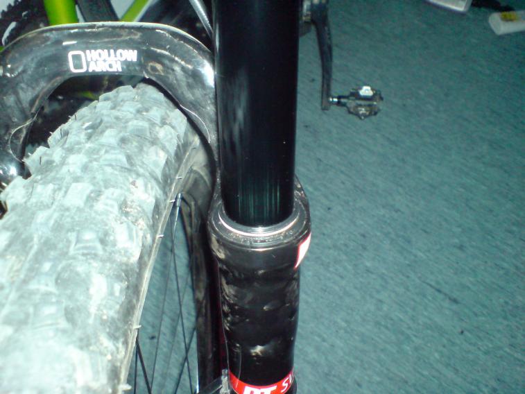

Bei meiner XRC 100 Race bildet sich grad am linken Standrohr (in Fahrtrichtung) nach 56h Betrieb sichtbare, längliche Kratzer ungefähr auf den ersten 2cm des Federwegs.
So wies ausschaut scheint sich unter den Gummidichtungen ständig Dreck zu sammeln der die schwarze Beschichtung abreibt. Am rechten Standrohr ist nix zu sehen, da sammelt sich unter den Gummidichtungen auch kein Dreck.
Hatte noch jemand schonmal solche Probleme? Wenn ja, hat die Garantie gegriffen und wie lange hats gedauert? Hab die Gabel im Oktober letztens Jahres im Rahmenset bekommen. Bei dem Preis sollte sowas eigentlich nicht passieren, vor allem nicht so schnell.
Musst die Gabel warten.
Manche Hersteller geben 25h als Serviceintervall an.
Aber bei den meisten Gabeln hält sich nieman dran und es gibt trotzdem keine Probleme.
Die schwarze Beschichtung hat aber bei noch keinem Hersteller so richtig lange gehalten.
Oder ist bei den neuen DT´s anders?
Ich hab gerade nochmal im Handbuch nachgeschlagen. DT Swiss gibt 50h zum Service vor. Ok, damit wäre der Service jetzt fällig. Kann aber doch eigentlich nicht sein, dass zum Zeitpunkt wo ein Service nötig ist, ein Tauchrohr abgeriebenist. Wären es beide hätte man vielleicht noch auf unzureichenden Service schließen können, aber so...
Zumal ich von den 56h die Gabel Minimum 10h nur im geblockten Zustand auf Teerwegen zum Grundlagentraining eingesetzt habe, extremen Schlammbeschuss gabs bisher auch nicht. Abgewischt habe ich die Standrohre auch nach jeder Fahrt, eben aus Sorge um die Beschichtung.
Bleibt wohl nur erstmal DT-Swiss zu kontaktieren und das Problem zu schildern. Wäre trotzdem nett wenn sich jemand mal meldet der ein solches Problem schonmal hatte. Damit man abschätzen kann wie lange die Gabel dann weg wäre und ob sowas überhaupt Erfolg hat. Die Rennsaison hat ja schließlich begonnen.
Edit: Unten hab ich jetzt nochmal Bilder der ganzen Angelegenheit hochgeladen.
