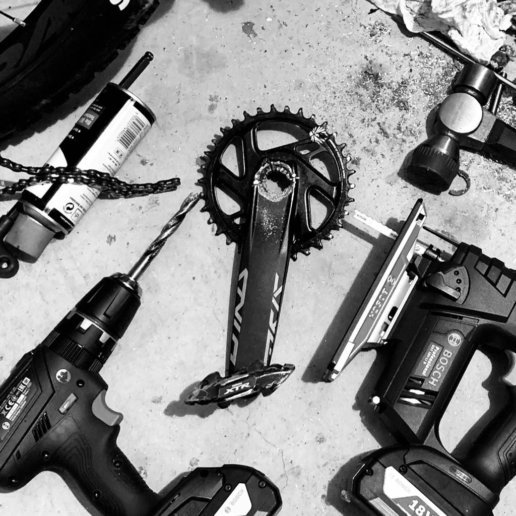

Das Ding ist gelaufen.... ich hatte ja weiter oben geschrieben, dass ich die Kurbel zur Not auch 'zerstörend' demontieren würde und nach den letzten Versuchen ich die Kurbel-Schraube aufgebohrt habe.
Stehe vor dem selben Problem wie du. Die innere Mutter ist rundgedreht, so das mir wohl auch nichts anders überbleibt als ausbohren.
Wie bist du denn vorgegangen? Hast du nach dem die Schraube ausgebohrt war, die easy abbekommen?
Puh... da gab's ja dann doch noch ein paar Einträge.
Ich habe die Schraube aufgebohrt, aber die Kurbel sitzt dann natürlich noch genauso fest auf der Welle. Da ich ohnehin vor hatte, die Kurbel zu entsorgen, habe ich endlich mal das Metallsägeblatt meiner Akku-Stichsäge ausprobieren können.
Ah super danke. Da ich meine Kurbel ohnehin auch entsorge, kann ich mir das ausbohren also sparen und direkt die Säge auspacken quasi.
... würd auch wenn die kurbel im alt-alu landet, doch eher plan A also mit dem ausbohren verfolgen. die kurbeln sitzen ja heute nicht mehr wie früher auf einem konischen vierkant. abzieher hinten rein und mit zughammer rausklopfen. mit dem sägeblatt eckst du sehr leicht wo an
Ich hatte es ja damals pragmatisch gelöst...

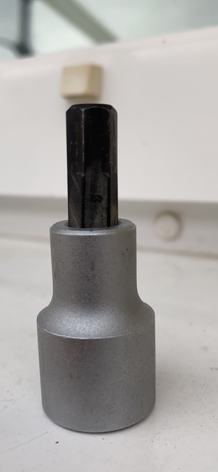

Nun habe ich mein RaceFace Cinch Kurbel geschrottet und auf Truvative Descendant Carbon inkl. DUB Innenlager umgerüstet. Alles schön eingefettet und normal angezogen. Lager hat sich wohl etwas gesetzt sodass es nun knackt. Die gleiche ScheiXXe wie damals... Kurbelschraube sitzt bombenfest.
Inbus verlängern ist ja kein Problem, aber wie haltet ihr dann die Kurbel fest?
Damals hatte ich mir so'n Gegenhalt aus Holz gebaut, habe ich aber nun wenig Bock drauf...
Ging bei mir leider auch nur so. Die „billigen“ Bits sind mir Reihenweise um die Ohren geflogen. Dann ein paar Bit getrunken und bits von Gedore und Hazet bestellt. Dann auch mit passendem Holzblock und neuen Bits 🥂im Keller verschwunden und mit lautem Knall hat‘s sich gelöst.
