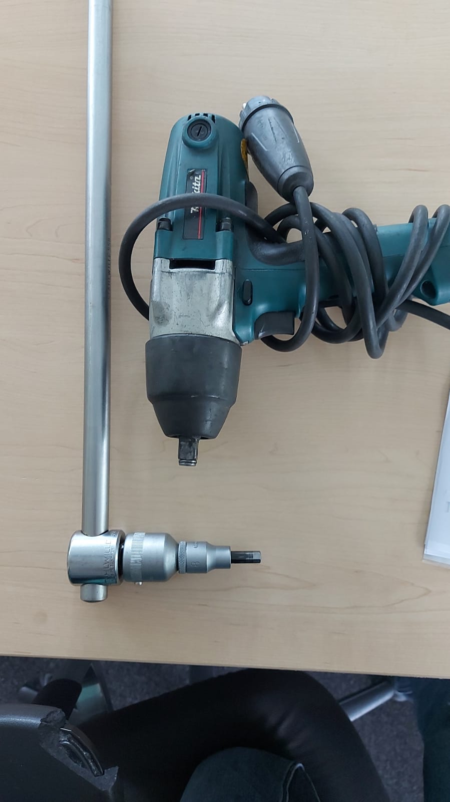

Leider muss ich mich in die Liste der festsitzenden Dub Kurbeln Besitzer eintagen. Rohe Gewalt hat nur zum Brechen des 8mm Bits geführt. Werd wohl einen Kollegen von der Autowerkstatt mal um Hilfe bitten 🤦🏻‍♂️
Also scho irgendwas mit bissl Kraft, kein Spielzeug. Torsionssteifen Innensechskant vorausgesetzt, das billige Zeug überträgt die Schläge nichtmal richtig.
Ich habe keine Ahnung von Schlagschraubern, das Makita Teil oben auf dem Bild macht aber einen guten Eindruck. Und die Stecknuss war von HAZET. Egal ich werde mir nun jedenfalls so einen Hebel mit 1/2" Anschluss besorgen, damit ging es ja dann ganz gut. Den Tip mit dem Autoreifen also Widerlager unterlegen fand ich ganz hilfreich.
