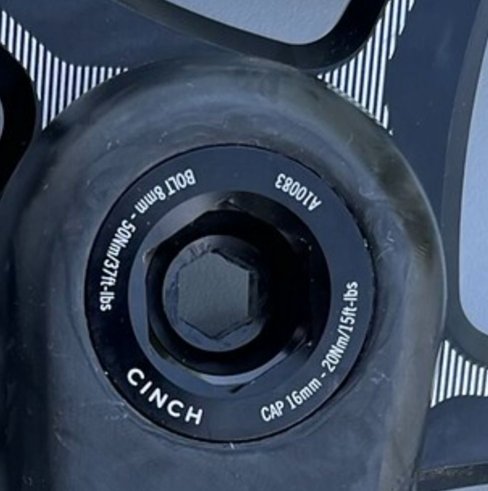

Kleines Loch bohren und einen links Ausdreher nehmen.Nun hat es mich nach Jahren auch erwischt. Zig mal ging es mit ganz viel Gewalt gut.
Heuer erneut probiert zum KB tauschen, leicht abgerutscht und jetzt hab ich mir die Schraube an der XX1 Kurbel zernudelt. Bleibt nur noch ausbohren oder gibt es eine andere Lösung? Kurbel ist erneut wie festgebacken, trotz Fettanwendung in jeder erdenklichen Ritze....Ganz zerstört ist die Schraube nicht, bekomme aber den 8er nicht mehr rein....

Ich kann deinen Frust ja verstehen (habe den Thread ja gefrustet vor X Jahren eröffnet), aber bei mir war das Problem lediglich beim OEM seitig montierten Zustand. Nachdem ich das Ding einmal gelöst hatte, war das Problem gelöst. Ich habe seitdem diverse DUB Kurbeln montiert und demontiert und hatte fast keine Probleme mehr. Auf die 54Nm achte ich dabei nicht sondern ziehe die Kurbel (wie jede andere) gefühlvoll an.
Ich denke das Problem tritt meistens auf weil die OEMs sehr sparsam mit Schmiermitteln umgehen.
