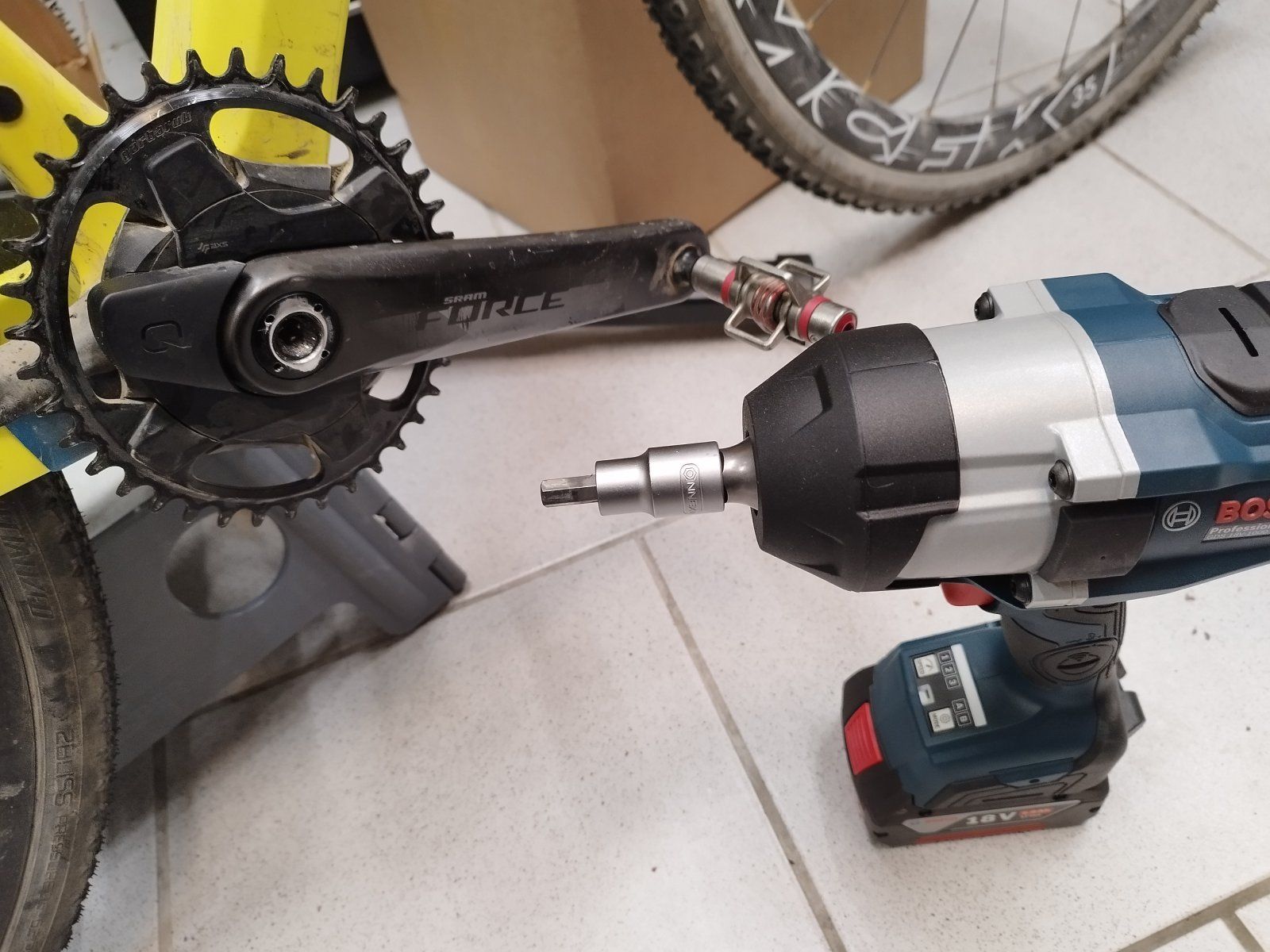

Hätt ich nicht ein Powermeter an der Kurbel, würde ich auch mit 150°C rangehen... aber dann lieber aufbohren und für aktuell 175€ ne neue Kurbel kaufen als für 400€ ein weiteres Powermeter. Alles Luxusprobleme ;)
Viel Erfolg beim Bohren! Sollte ja gut gehen da alles Alu...
Mit mehr Gewalt würde ich nicht bei gehen, um nicht etwas anderes zu zerstören.
Hier kommt der Endgegner: Bosch GDS 18V-1000 C
Beim dritten Ansatz ging dann endlich die Schraube auf :daumen:
Da war zwar Fett auf dem Gewinde, aber das scheint sich herausgewaschen zu haben.
Massiv ist der ganze Metallabrieb von den hoffnungslosen Versuchen.
Der Achtkant sieht nun eher wie eine Torx Aufnahme aus :oops:
Da habe ich wohl auch Glück gehabt, die nächste Stufe wäre "rund" gewesen :D
Jetzt "nur noch" die Kappe runter und dann kann man das System erneuern.

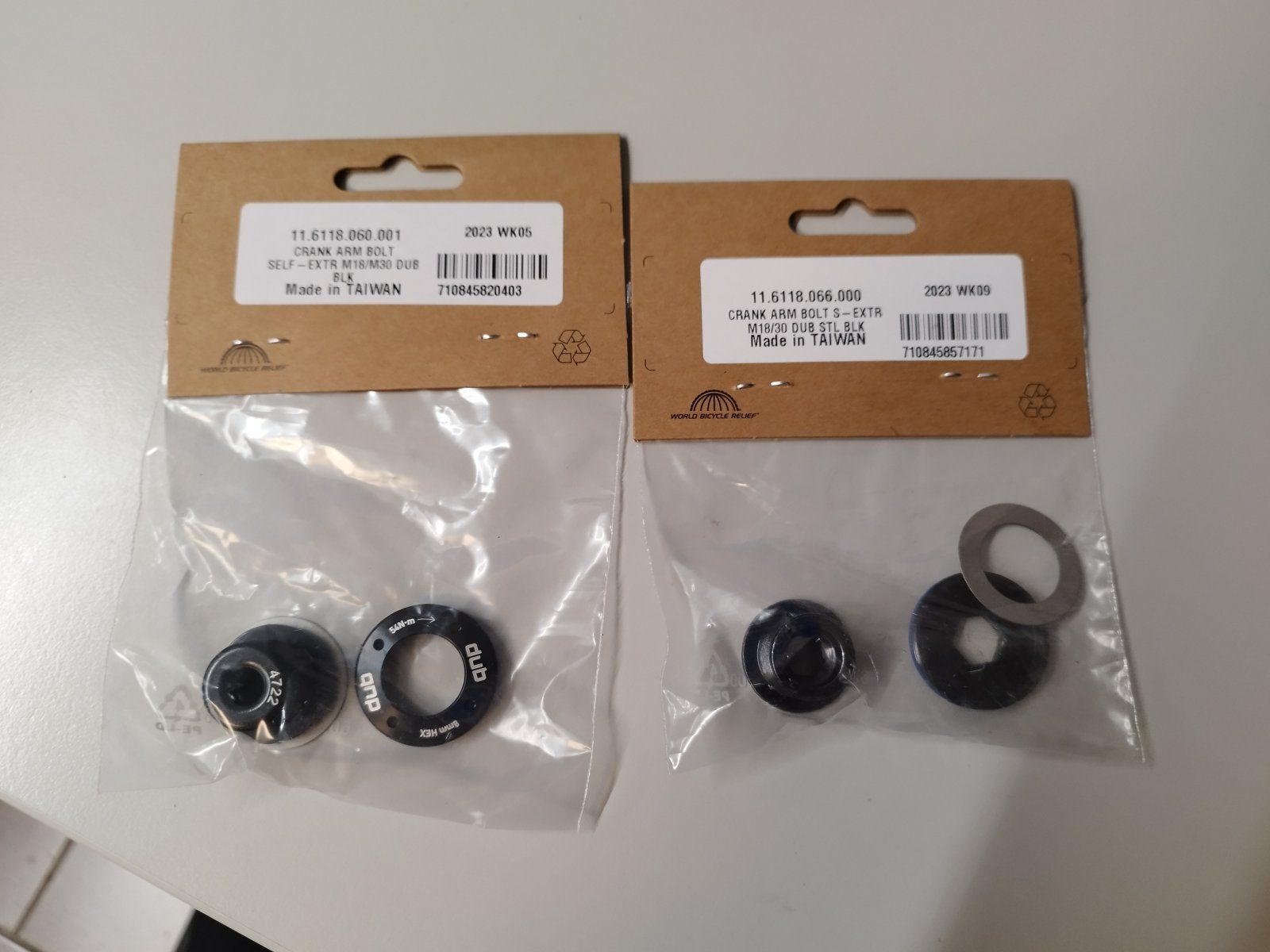

Ersatzteile gibt es übrigens in Alu und Stahl:
Stahl:
11.6118.066.000
https://r2-bike.com/SRAM-Kurbelschraube-Stahl-fuer-DUB-Kurbeln-M18-M30
Alu:
11.6118.060.001
https://r2-bike.com/SRAM-Kurbelschraube-fuer-DUB-Kurbeln-M18-M30-schwarz
Ich kaufe definitiv Stahl Alu 😉
Doch noch ein (kleines interessantes) Update:
Ich habe einfach mal beide Versionen bestellt, Stahl und Alu.

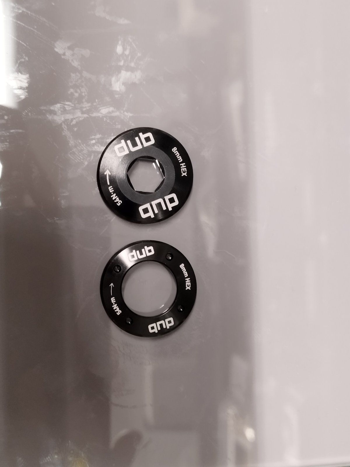

Und siehe da, nicht nur das Material unterscheidet sich, sondern auch die Werkzeugaufnahme der Kappe.
Bei der Alu Variante: Die (unbeliebte) 4-Loch Aufnahme.
Im Stahl Päckchen hat sie eine 10mm Inbus und ist dadurch wesentlich leichter zu de-/montieren :daumen:
Also wird montiert: Alu Schraube mit 10er Inbus Kappe.

>>Kotz<< :aufreg:
Alles wieder zurück.
Die 10mm Inbus Kappe lässt sich nicht auf der Alu Schraube montieren, da innen eine Fase fehlt..
Irgendwie doch auch nachvollziehbar. Es wäre bei der Werkzeugaufnahme fast kein Material mehr da und man würde sich die Kappe an der Werkzeugaufnahme schnell kaputt machen.
Die Kappe mit Innensechskant passt z.B. auf die X1 Kurbel. Aber keine Ahnung, wie man wissen soll wo die passt und wo nicht. Bei den Händlern steht "Kompatibilität: DUB". Ich wäre sonst auch froh, den Abzieher mit den vier Löchern los zu werden.

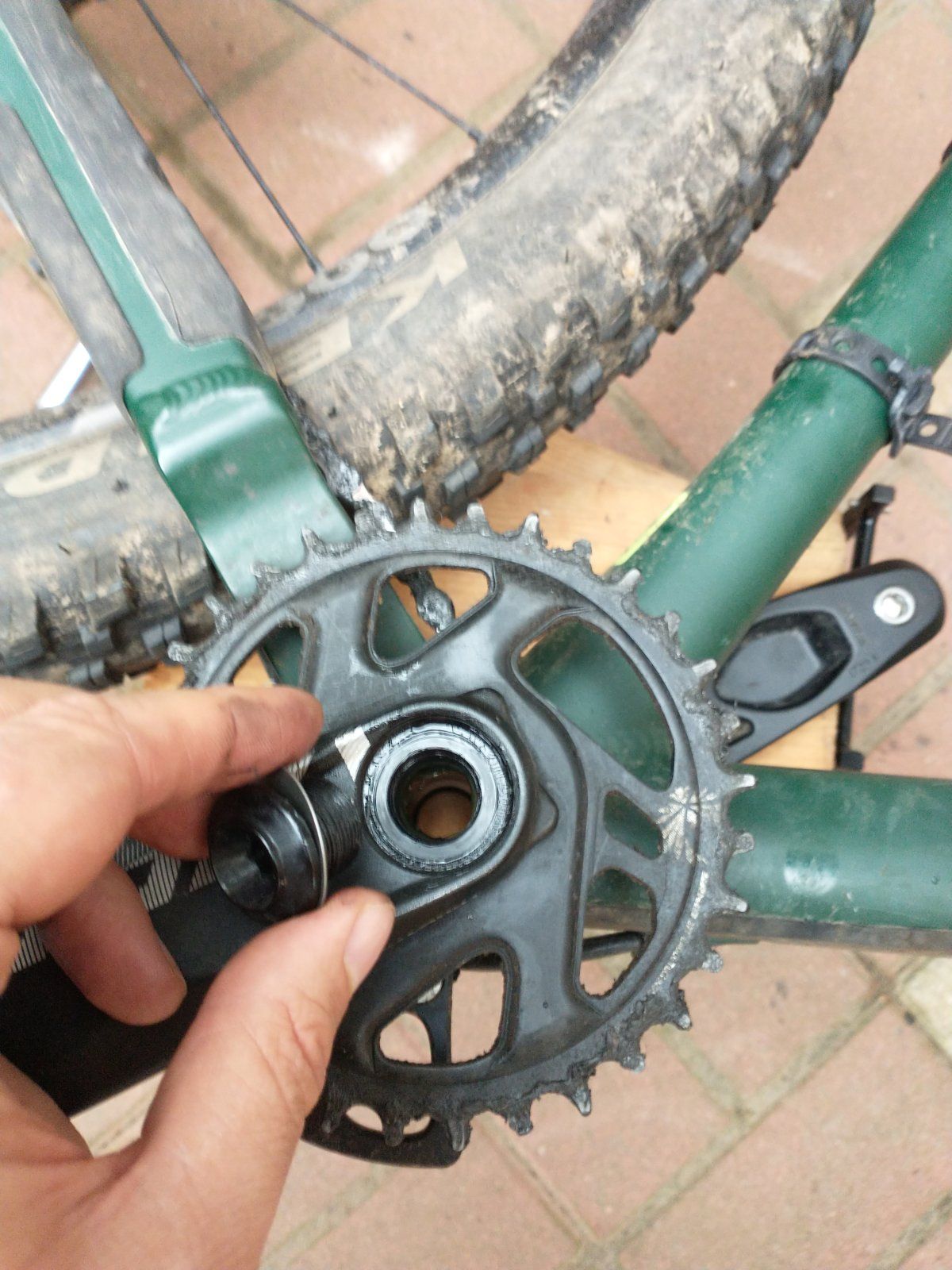

Hallo, mit dem Drehmomentschlüssel vom Auto habe ich den Bolzen an meiner Truvativ Descendant Kurbel abziehen können, aber warum kommt die Kurbel nicht mit? Braucht man da noch einen Abzieher für den Kurbelarm? Mit Gewalt fange ich lieber nicht an.
Danke für jeden Tipp!
Jap. Außen ist eigentlich der Abzieher. Die äußere Mutter hast du verloren. Ist kein Einzelfall.
