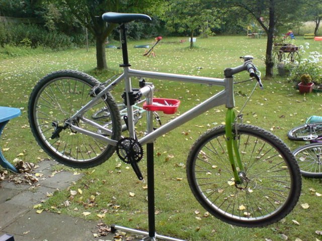

Das Angebot mit dem Rahmen steht...
Es geht um dieses gute Stück hier:
Rahmen + (voll-integrierter) Steuersatz + Sattelstütze (Klemme muss ich nochnmal schauen, müsste ich aber auch noch haben)
Jaja - ich weiß. Und ich fahre sowas sogar vollkommen ohne jegliche Federung ;) Eigentlich bin ich hart wie Stahl und nicht die Tour :D
Schöne Schei..e - hoffentlich dauert's nicht so lange, bis Du das gute Stück wieder im Einsatz hast. Ich sag nur: "Support your local Dealer", wenn's um den Komplettbikekauf geht ;)
http://fotos.mtb-news.de/photos/view/67254
http://www.flickr.com/photos/bikegeissel/3704163182/sizes/o/in/set-72157600299215399/
Schaut gut aus...das Teil schaue ich mir nächste Woche mal aus der Nähe an...melde mich...so jetzt erst mal S-Tec anrufen...
