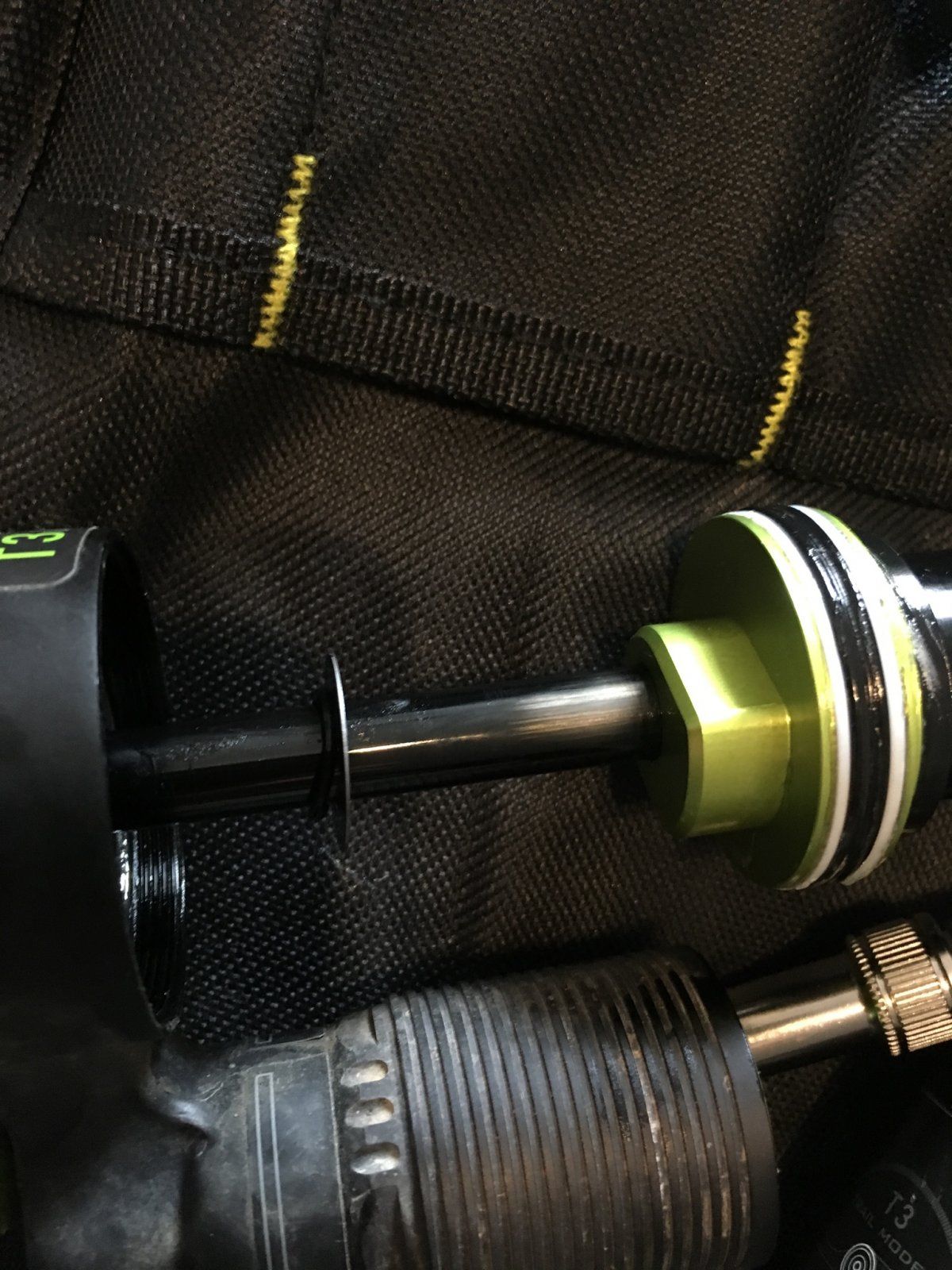

Ich habe das nun mal wie oben gemacht; als ich die bleed schraube aufgedreht habe (Druck war aus beiden Behältern komplett abgelassen), schoss eine stattliche Menge an Öl, begleitet von einem wütenden Zischen, heraus...
Auch im Anschluss, beim hin und herbewegen des Kolbens mit aufgesetzter Spritze, kam noch seeehr viel Luft, zudem war ein deutliches Rubbeln zu spüren, dass mit mit abnehmenden Luftbläschen allmählich verschwand, später bei geschlossenem bleedport wieder ein bißchen zurück kam.
Also da ist definitiv was faul - die Frage ist, ob ich der Sache selber auf den Grund gehen kann oder ob das Teil eingeschickt werden muss?
Anbei mal ein Foto von der inneren Kolbenstange (oder was das ist); da kann man sehr deutlich einen Abrieb erkennen - irgendwas arbeitet im eingebauten Zustand (Stumpjumper Evo) Anhang anzeigen 915623wohl gegeneinander :(
Hatte ich auch - liegt meiner Meinung an der Unterlegscheibe die ständig da lang rutsch. Je nach Einbaulage.
Ich war eben mal eine Runde drehen - quasi unfahrbar mit der nicht vorhandenen zugstufe. Der 3pos hebel hat seinen dienst auch quittiert... bin mal gespannt, was ronnie antwortet.
Der 3-Pos-Hebel bzw. die Verstellung kann ohne ausreichenden Druck nicht funktionieren. Wenn deine Zugstufe zu schnell ist dann hast du ziemlich sicher Luft in der Dämpfung. Evtl. ist das Teil nach innen rein undicht und die Luft im AGB/Bladder entweicht ins Öl.
Nein, das liegt an etwas anderem, wie ich mittlerweile feststellen konnte. Wenn man die Luft komplett aus dem Bladder ablässt, zieht es die Scheibe mit dem Ventil etwas rein (Unterdruck?) und beim Aufpumpen kann es dann passieren, dass es die Scheibe nicht wieder eben rausschiebt, diese leicht schräg liegt und dann Luft durch den spalt entweichen kann.
Ich hab gestern im dritten oder vierten Versuch (bleeding) mal die Dichtung samt Staubabstrefer vom air canister gewechselt, auch wenn die noch gut aussahen - jetzt sind rebound und druckstufe wieder da, sämtliche komische Geräusche dafür verschwunden. Ich trau dem Frieden noch nicht ganz, aber bisher sieht es ganz gut aus.
Ok, schön dass er wieder funktionert....
Die Scheibe mit Bladder dran sollte möglichst nie reingezogen werden. (Ich würde die arretieren oder halten mit einem Ventilausdreher oder notfalls mit der Pumpe). Wenn die Bladder reingezogen wird, holt sie sich sehr schnell einen Schnitt an der Mutter des Shimstacks der da unten drin sitzt da ist kaum Platz vorhanden....
