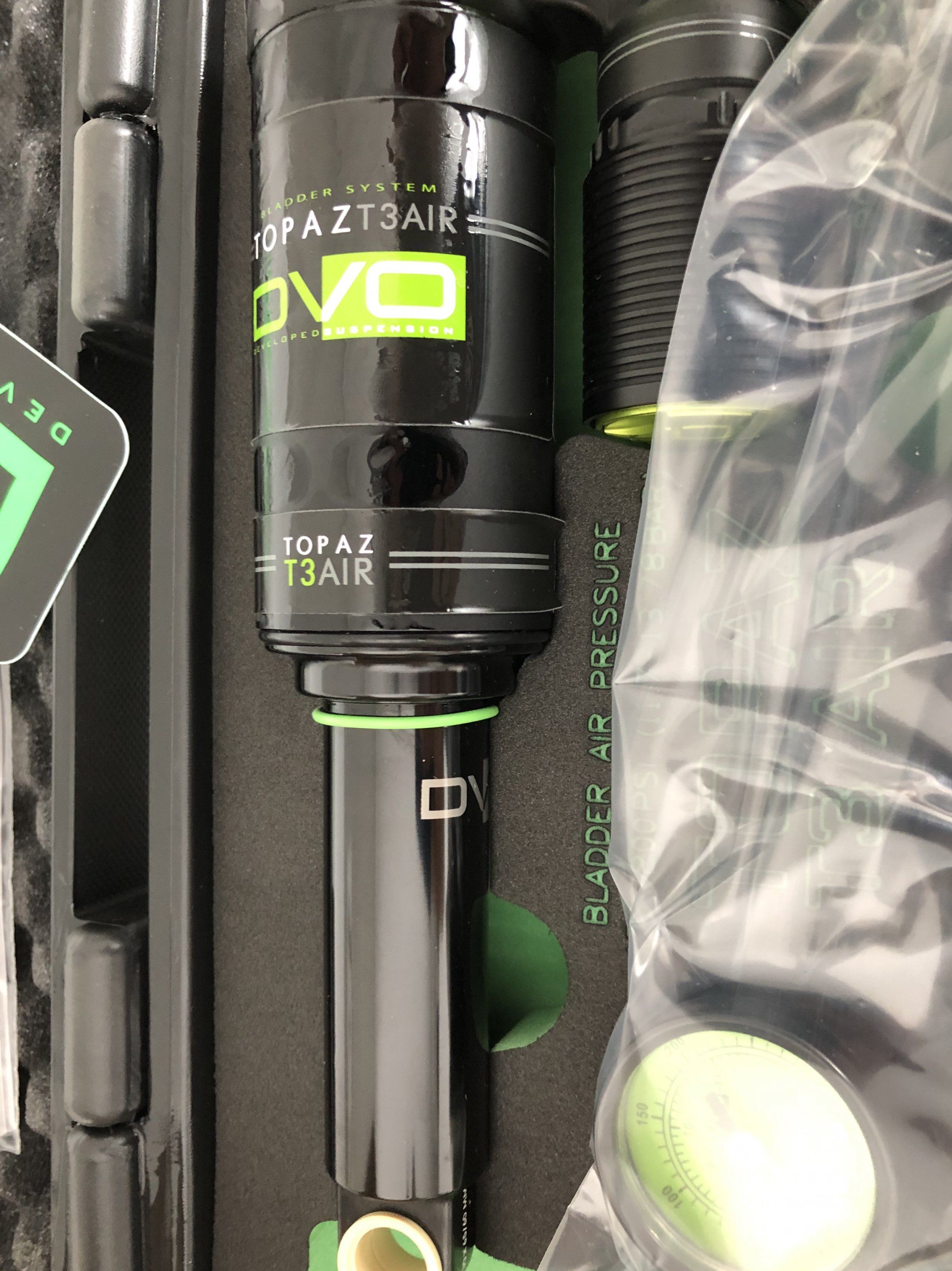

Kann wer etwas zum Duchmesser des Dämpferkörpers sagen? Ich versuche an den grünen O-Ring zu kommen, der käme aber auf einen RS Super D.

Habt ihr bei dem topaz t3 bei den ersten einfederungen auch so ein schmatzendes/knirschendes Geräusch? Das knirschen geht nach 1-2 mal weg, das schmatzen wird etwas leiser. Lässt man das Rad ein paar Minuten in Ruhe, wiederholt sich das Spiel.
Dämpfer ist knapp ein halbes Jahr alt, hat bisher noch keinen service gesehen - ist das nun quasi der schrei nach service?
Funktionieren tut er im Stumpjumper evo ganz gut, wobei ich bei knapp 30% sag und 3 spacern in der pos kammer für meinen Geschmack den federweg zu schnell komplett nutze, wenn auch ohne harten durchschlag. Im bladder idr so 180psi.
Wie sieht euer setup aus?
Hört sich nach Luft im Öl an-> Service
Ich würd den nur mal entlüften: Luft aus der Kammer, Luft aus dem Balg, Luftbehälter weg, Bleedport auf, Spritze drauf, Öl in Spritze, paarmal durch den Hub, Bleedport zu, Balg Pumpen, Behälter drauf, Aufpumpen, fahren. Ich hatte meinen nach 300h auf und der hätts noch nicht nötig gehabt....Falls er danach wieder Luft zieht, könnts der Balg sein.
Ich habe das nun mal wie oben gemacht; als ich die bleed schraube aufgedreht habe (Druck war aus beiden Behältern komplett abgelassen), schoss eine stattliche Menge an Öl, begleitet von einem wütenden Zischen, heraus...
Auch im Anschluss, beim hin und herbewegen des Kolbens mit aufgesetzter Spritze, kam noch seeehr viel Luft, zudem war ein deutliches Rubbeln zu spüren, dass mit mit abnehmenden Luftbläschen allmählich verschwand, später bei geschlossenem bleedport wieder ein bißchen zurück kam.
Also da ist definitiv was faul - die Frage ist, ob ich der Sache selber auf den Grund gehen kann oder ob das Teil eingeschickt werden muss?
Anbei mal ein Foto von der inneren Kolbenstange (oder was das ist); da kann man sehr deutlich einen Abrieb erkennen - irgendwas arbeitet im eingebauten Zustand (Stumpjumper Evo)
wohl gegeneinander :(
Anbei mal ein Foto von der inneren Kolbenstange (oder was das ist); da kann man sehr deutlich einen Abrieb erkennen - irgendwas arbeitet im eingebauten Zustand (Stumpjumper Evo) Anhang anzeigen 915623wohl gegeneinander :(
Hatte ich auch gerade erst an meinem im Speci Enduro, auch den Abrieb an der selben Stelle.
Hab direkt Cosmic Sports kontaktiert: Bei den Speci Dämpfern gibts Probleme mit den Dichtungen, ich bekomm jetzt ein Update, warte aber seit 2 Wochen darauf, dass der Dämpfer vom Service zurück kommt...
