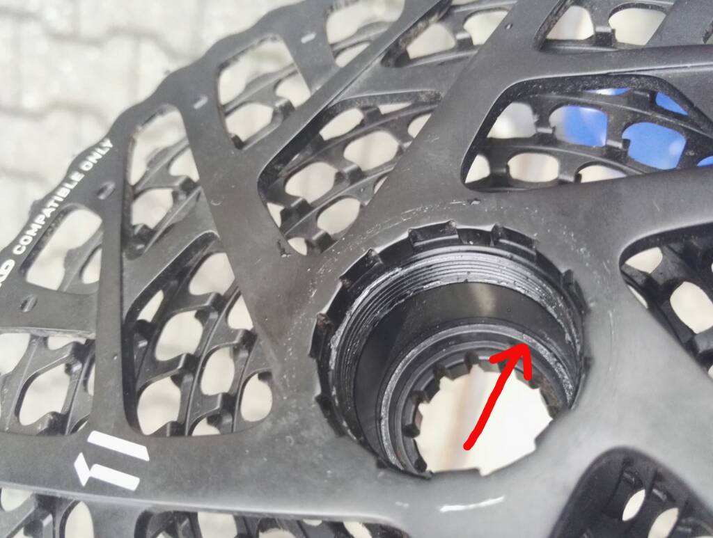

Ich habe hier bisher nichts negatives zur Haltbarkeit gelesen.. das wundert mich etwas..
In meinem Bikerumfeld gibt es mittlerweile drei Leute (von dreien, die die Kassette fahren), die Probleme damit haben.
Alle drei kämpfen mit dem gleichen Problem:
Es beginnt mit einem Knarzen beim Pedalieren... das wird nach 2-3 Ausfahrten immer schlimmer.. und wenn man dann die Kassette abnimmt sieht man, dass sich ein Teil der Kassette in den Freilauf einarbeitet hat und das Knarzen garantiert dort entstanden sein muss.
Das Knarzen tritt nicht auf den oberen (großen) drei Ritzeln auf, sondern auf allen darunter.
Das ist sowohl bei DT-Freiläufen, als auch bei Hope vorgekommen.
Haben die drei nur Pech?
Bei mir liegt wohl ein ähnlicher Fall bzw. ein ähnliches Problem vor. Mein Freilauf war schon nach der zweiten Tour hinüber und blockierte teilweise. Habe das komplette Laufrad zum Naben-Hersteller geschickt. Heute kam der Anruf, dass es an der Kassette liegt. e.thirteen hat die SRAM-Kassette wohl falsch nachgebaut. Die Kassette rutscht zu weit nach innen. Das spiegelt sich auch in deinen Bildern wieder. Aktuell versucht der Hersteller e.thirteen zu kontaktieren. Ich werde hier dann berichten.
Welche Naben fahren den die anderen hier? Komisch, dass es bei denen problemlos läuft…

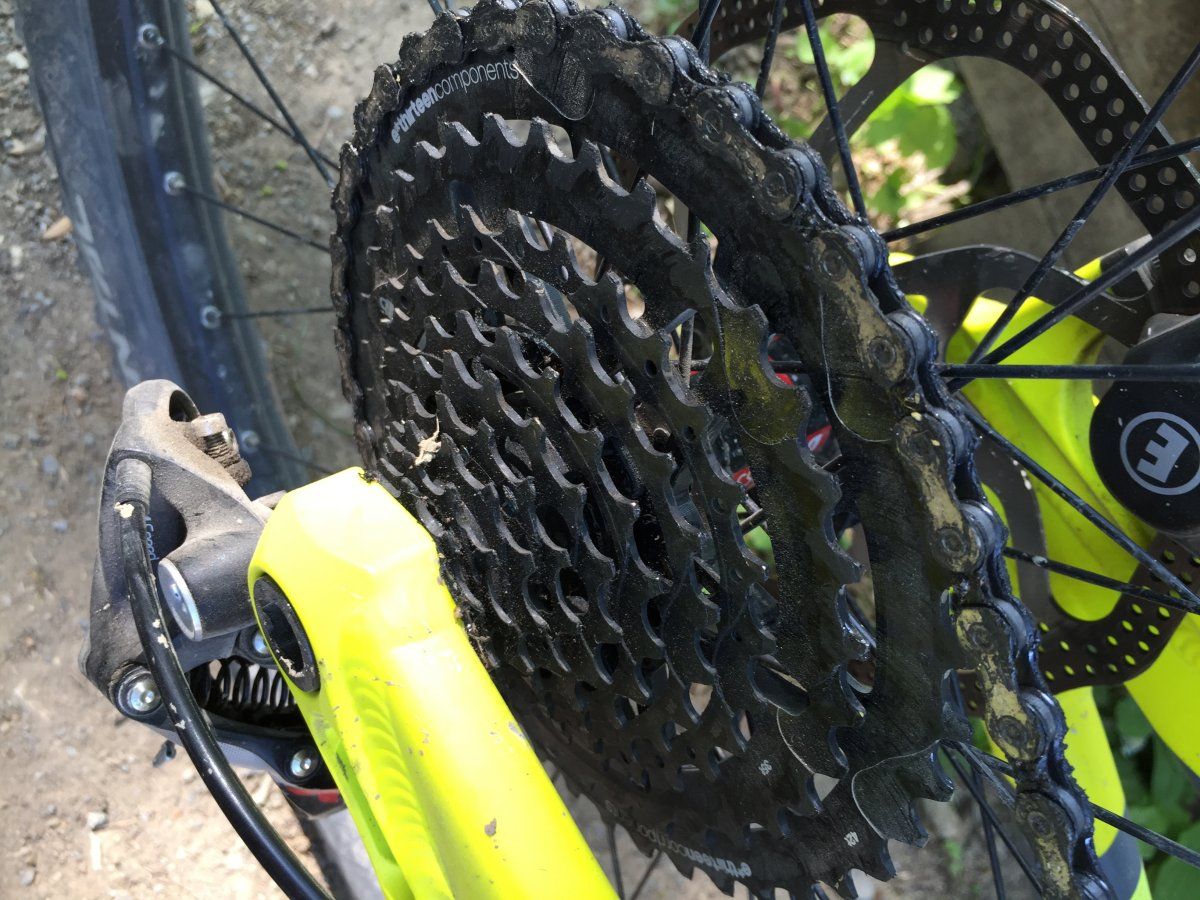

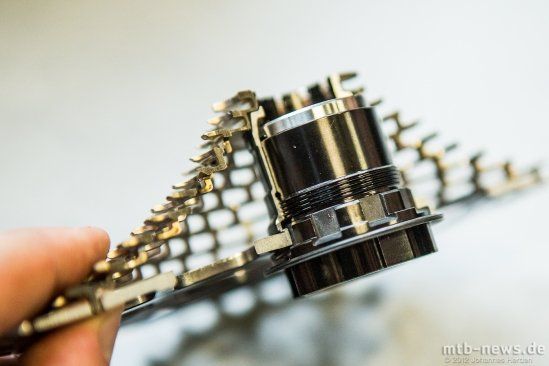

Sram Kassetten scheinen auf der gesamten Fläche des XD Freilaufs zu tragen, während die e-thirteen nur auf dem kleinen Stück aufliegt, wo die Segmente verzahnt sind. Durch die geringe Auflagefläche und der nicht 100%ig gefertigten Übergänge arbeitet sie sich scheinbar ein.

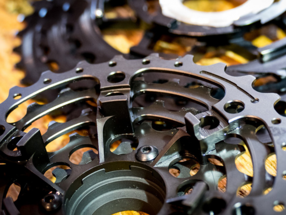

Hier die Sram Variante
Ich habe leider keine Spam Kassette, um nachzumessen.
bei der e13 sind 1,5 10tel Luft zwischen Freilaufkörper und Kassette im besagten Bereich.

Dann scheint es ja so zu sein, dass die Kassette dort nicht tragen soll.
Man könnte -wenn ich das auf dem Foto richtig sehe- denn Innendurchmesser der Kassette an der Schubbelstelle um ein paar Zehntel vergrößern.
Am Freilauf was abzudrehen düfte knapp werden. Habe hier nen Tune XD Freilauf lose rumliegen - der sieht sehr filigran aus...
Das macht natürlich nur Sinn, wenn die Stelle nicht tragen soll.

Anhang anzeigen 499095 Ich interessiere mich auch für die 11s Kassette. Die ist augenblicklich recht alternativlos.

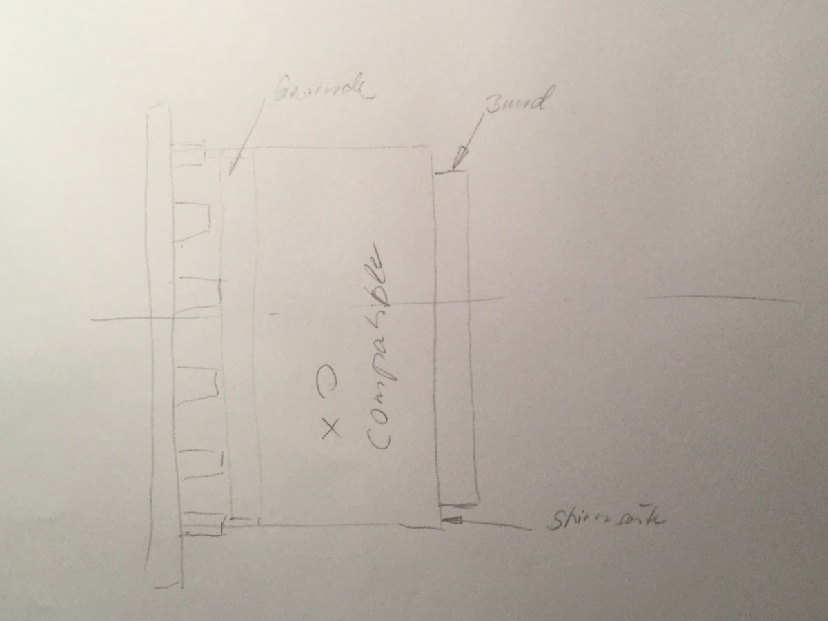

die Originalkassette stützt sich definitiv direkt auf dem Freilaufkörper mit darunter liegendem Lager ab!
auf dem Freilaufkörperumfang
so, dass das Lager sinnvoll arbeiten kann
Auf dem Umfang.. ich glaube du meinst das mit Bund.
Auf der Fläche unterhalb des Schriftzuges..
Gar nicht so einfach schriftlich mitzuteilen was man meint - hab's mal mit mer Skizze versucht.
Ich hoffe, man erkennt was ich meine...
