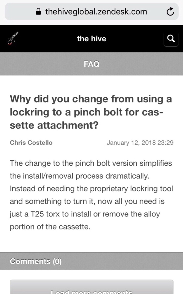

Wenn ick es richtig verstehe, gibt es beim Hopefreilauf eine Besonderheit:
https://thehiveglobal.zendesk.com/h...-Race-and-TRS-9-46t-cassettes-with-pinch-bolt
Ansonsten einfach an den deutschen Service wenden. Die haben mir schon sehr unkompliziert bei einem Problem an meinem Laufrad geholfen. Wirklich sehr guter Service. :daumen:
Gruß 78
