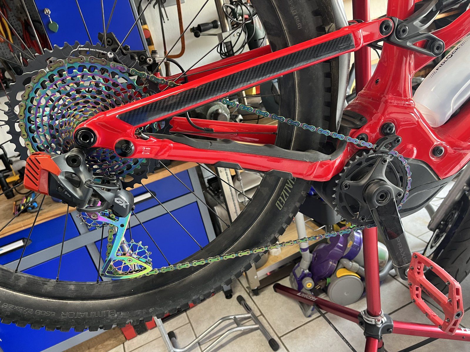

So ich habe es geschafft die Kassette war tatsächlich nicht richtig in der Verzahnung, bin heil froh jetzt das es läuft.
Vielen Dank noch einmal an die Foren Mittglieder für die tolle Unterstützung
