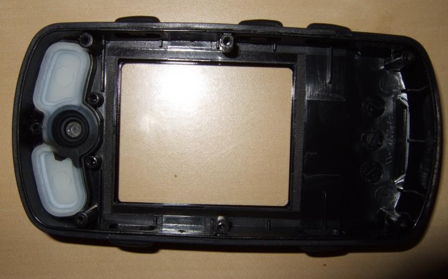

So, falls es jemanden interessiert, wie der Edge von innen aussieht :)
Grund dafür ist, dass der Gummi vom "Joystick" ein Loch hat. Der Garmin-Support will mir für knapp 200€ ein Austauschgerät andrehen (Garantie seit einem Monat abgelaufen). Aber nachdem ich den Edge von Innen gesehen hab, sehe ich keinen Grund für einen Austausch. Der Joystick ist quasi doppellagig. Daher sollte da kein Wasser durchkommen.
Die Demontage und Montage ist sehr einfach (man braucht allerdings einen sehr kleinen Torx) und das Gehäuse macht auch von innen einen stabilen Eindruck.
Mich wundert allerdings, dass die Batterie schon so alt ist (15.12.2007), habe den Edge im August 2008 gekauft. Aber noch funktioniert sie.

Ok, blöde Frage, so wie es aussieht lässt sich der Akku also durchaus "relativ" leicht entfernen und entsprechend austauschen (sollte er mal defekt sein), jetzt müsste man eben nur ein Ersatzakku irgendwo herbekommen...oder?
Ja, der Akku müsste recht einfach zu tauschen sein. Der ist soweit ich das gesehen habe, nur geklebt.
Die Spannung und Kapazität bekommt man auch:
Reichelt
Ist nur die Frage, ob die Größe passt.
Hab dummerweise vergessen mal schnell nachzumessen, aber gut, kann man anhand der Photos noch nachholen.
Von Garmin wirst du allerdings ganz sicher keinen Akku bekommen.
Die freundliche Kundenbetreuerin aus Österreich habe ich so verstanden:
Der Edge ist ein Outdoor-Gerät, die werden grundsätzlich nicht repariert, weil man dann die Outdoortauglichkeit nichtmehr sicherstellen kann. Daher hat Gamin auch garkeine Ersatzteile.

Hab heute nachgemessen, weil brauche auch ein neues Akku, mein Akku ist von Dezember 2009, mein Garmin wurde im Frühjahr 2010 angeschafft.
Also etwas über 3 Jahre hat es gehalten, nun ist nach 2-3 Stunden der Saft alle, im ersten Jahr waren es bis zu 10 Stunden mit Beleuchtung. Fürs Training reicht das noch, aber wenn der Sommer wieder kommt muss es länger halten. 3 Alpencross hat es auch schon mitgemacht, also es ist schon gut in gebrauch gewesen. Ca. 995 Betriebsstunden :) und 14 TSD KM :daumen:
60 x 36 x 4 mm habe ich bei mir gemessen, dürfte mit den 85mm aus dem reichelt Link weiter oben nicht passen.

hab das Akku getauscht, und es mit voller Beleuchtung auf Fensterbank gelegt mit Auto Pause off, es zeichnet jetzt schon seit 5,5 Std auf und Akku Ladebalken steht auf halb voll :daumen::daumen::daumen::daumen:
Lass den Edge auf jeden Fall einmal komplett ausgehen und dann nochmal sauber auf 100% aufladen. Das ist am besten für den neuen Akku und sollte soweit ich gelesen habe die Akkustandsanzeige im Edge kalibrieren.
Danke für dein Feedback. Ich habe auch gerade einen neuen Akku für 14,95 bestellt. :) Zum Wegwerfen ist mir mein 705er einfach zu schade.
