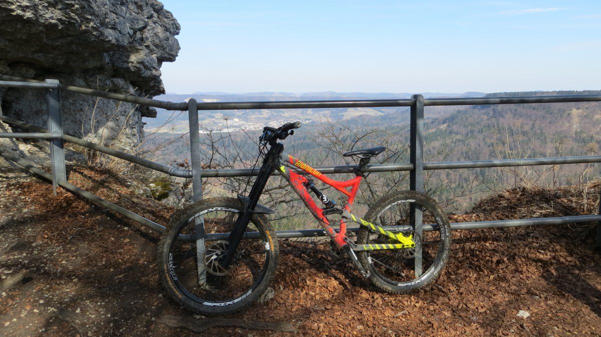

So, jetzt kann ich endlich auch mal Bilder meines EVOs im Einsatz zeigen. Leider hat sich die Jungfernfahrt nach Umbau, Dienstreise und Krankheit sehr verzögert. Doch gestern war es soweit.
Was soll ich sagen, es fährt sich super! Ich habe mich sofort wohl darauf gefühlt. An den Federelementen kann ich sicher noch etwas am Setup optimieren, aber auch so fuhr es sich richtig gut. Der Rock Razor ist für die Bedingungen nicht ganz optimal gewesen und hat für die eine oder andere Schrecksekunde gesorgt. Solange es stellenweise noch so nass ist, werde ich hinten einen anderen Reifen aufziehen. Vielleicht verbaue ich noch einen Lenker mit etwas mehr Rise.
(Ich weiß, "Schutzbleche" sehen sche..e aus)

Was mir halt auffällt ist der Unterschied zu den Metric-EVOs, die einen Stummelvorbau tragen. Im Fotovergleich fährt kaum ein DC-Fahrer den Vorbau so kurz. Meine eigene Meinung zum Trend zu immer kürzeren Vorbauten halte ich bewusst da raus, mir fällt nur auf, dass die Vorbaulänge, wenn sie verstellbar ist, offenbar gerne etwas länger gewählt wird.
