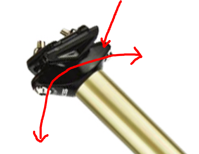

Knarzt eure Sattelstütze auch?
Und zwar oben an der Sattelbefestigung.
Ich habe den Sattel mal abgenommen, dann sind 2 Halbschalen, die auf der Stütze aufliegen.
Von unten ist ein Teil an der Stütze selber.
Dieses Teil 'wippt', wenn ich es ganz nach oben schiebe.
Es kommt mir vor, wie wenn der Bund nicht eben ist.
Verbogen kann es nicht sein, denn sonst würde es nicht wippen, sondern vorne und hinten anliegen.
Das Teil liegt aber mittig an, als vom Rad gesehen, links und rechts.
Kann es somit nach vorn und hinten 'kippen'.
Wenn ich jetzt den Sattel montiere, kann ich den Sattel immer nach vorn und hinten kippen, er läßt sich minimal bewegen.
Das kann doch nicht normal sein.
Ob das von Anfang an so war, weiß ich nicht.
Habe gestern mal nach der Ursache geforscht und somit fündig geworden.
Das Teil kriege ich nur nicht raus, sonst muß ich die ganze Stütze zerlegen.

Hi Sacki,
Schrauben waren und sind fest.
Habe schon vor den ersten paar Metern das Knielot eingestellt.
Anbei ein Bild, wo man sieht, welches Teil wackelt.
Schiebe ich es bis oben an den Bund der Stütze, liegt es nicht plan auf.
Ganz herausnehmen kann ich es nicht, um rein zu schauen.

Hi Sacki,
Also dieses Teil sollte selbst, wenn nichts angezogen ist, nur minimal Spiel haben und definitiv nicht "kippbar" sein.
Sobald es hochgezogen wird, zieht es sich am Bund des "Standrohres" gerade und sitzt. So zumindest normalerweise.
Ohne das Ding in der Hand zu haben kann ich es leider schlecht beurteilen.
Ja klar, das muß man sich selber anschauen.
Werde es heut nochmal zerlegen.
Und es fühlt sich an, wie wenn z.B. ein Steinchen rechts und links auf dem Bund aufliegt und ich dran wackle.
Spiel vom Durchmesser her hat es kaum, das paßt.
Habe es auch saubergemacht, so gut es ging.
Auch wenn ich es drehe und hoch gegen den Bund drücke, so dreht sich auch der 'Kipp-Punkt' mit.
Es liegt somit 100%ig an dem schwarzen Teil und nicht an der Stütze selber.
Da der Spalt so klein ist, sieht man nicht rein und kommt auch mit keinem Lappen ran.
Ich glaube auch nicht, daß Dreck drin ist.
Es fühlt sich an, als wäre das Teil verzogen oder der Bund innen krumm....

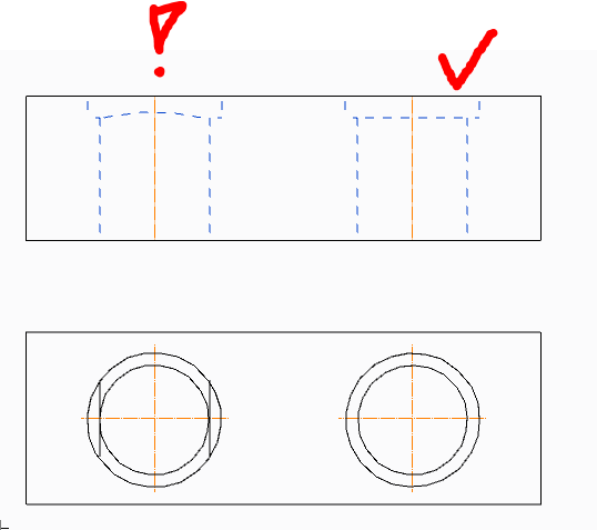

Hier nochmals verdeutlicht, was ich mit 'kippelig' meine.
Der Sattel ließ sich bei ca. 6Nm schon 5mm (Sattelnase!) nach oben und unten kippen.
Links sieht man daß die Zylindersenkung nicht eben ist, rechts ist sie gut.
So kommt es mir vor, bzw. so kann ich das schwarze Teil nach oben schieben und es wippt in der Form.
