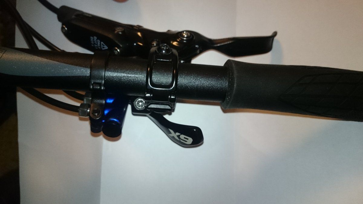

Also ich persönlich würde den Knopf auch oben fahren bei zweifach vorne. Gleich zwischen Griff und Schalt-/Bremshebel

Da ging es auch weniger um die Bedienung, als das sich der B-Switch nur AUF dem Lenker montieren lässt und somit stärker sturzgefährdet wäre, oder UNTEN und dann aber links vom Bremsgriff, was für mich zu weit innen wäre.
Passt prima und zum Draufdrücken muss ich nix loslassen.
