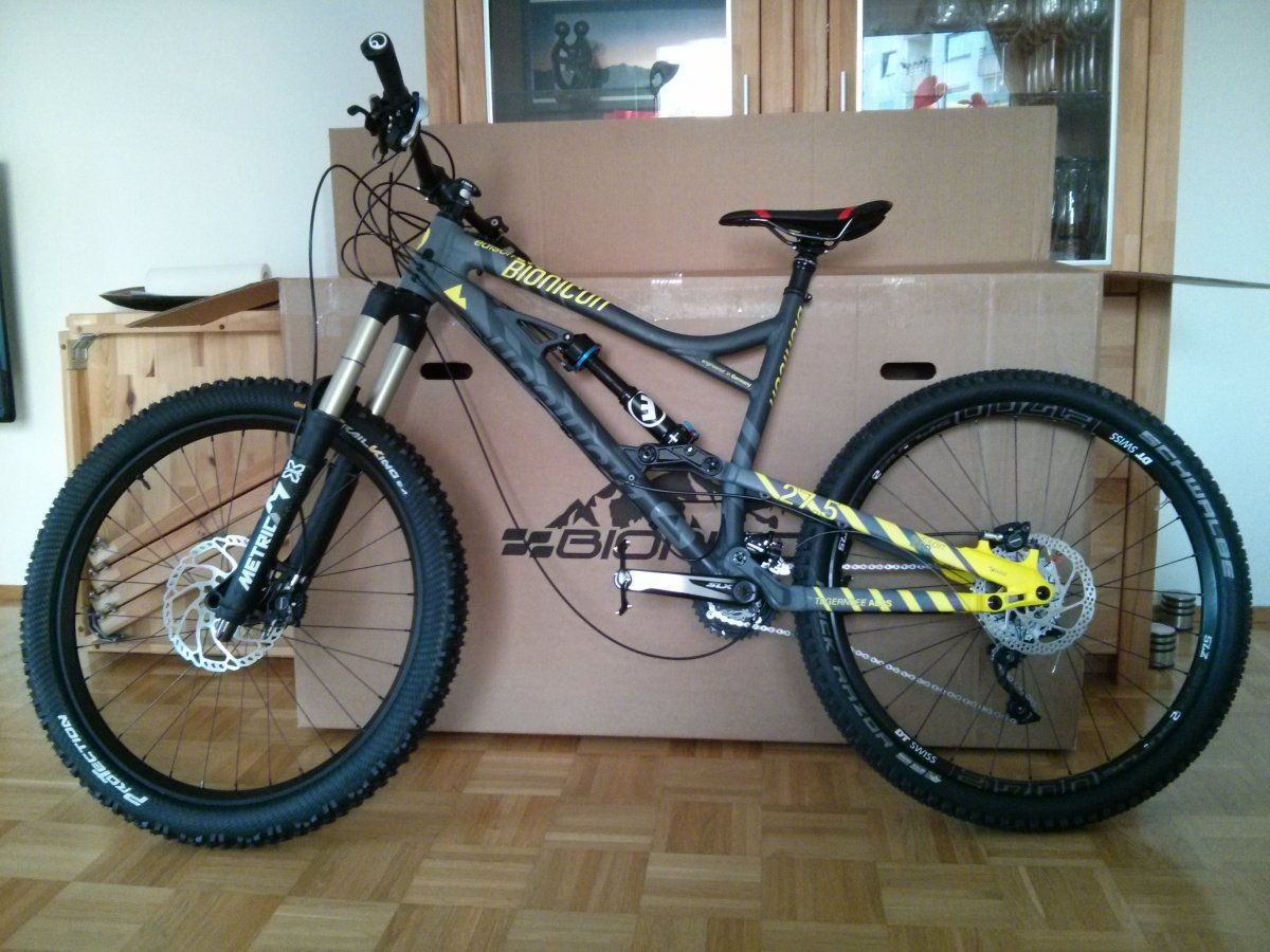

Gestern hat bei mir der Postmann geklingelt...
leider hatte ich noch nicht so viel Zeit wie ich für den Umbau bräuchte. Daher nur ein vorläufiges Handybild (keine Angst, der Kabelsalat wird noch gekürzt).

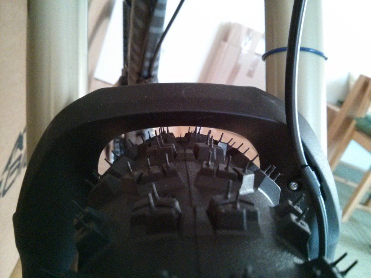

Die Aufbauqualität und die Schweißnähte des Rahmens sind Top! Was mich allerdings wundert ist die geringe Reifenfreiheit der Gabel.
Das ist nicht das original Vorderrad! Conti Trailking auf Ryde Trace Enduro. Es sieht nicht nur so aus, die kleinen Gummi Noppen berühren tatsächlich die Gabelbrücke. Wie sieht es bei den anderen Metric Fahreren aus?

Boah baut der TK 2.4 fett. Haste dir das mal auf dem Foto im Vergleich zum HR angeschaut?
Nicht bös sein für den folgenden Kommentar....:bier:
Ich mag die Trace eingentlich auch, aber ist das nicht ein bisschen widersinnig die leichte Felge zu nehmen und dann nen > 1kg Reifen draufzupacken? Oder liefert Conti den 2.4er mittlerweile ohne Apex?
Ja, der Trailking ist fett (wiegt 990g)! Das ist der zweite Laufradsatz, je nach Einsatz. Ich bin mir schon bewusst, dass Die Felge nicht die robusteste ist :bier:.
Ja, Ja - aber das mein ich nicht, so schlecht ist die nicht. Wenn du nen sauberen Fahrstil hast und nicht überall drauf hälst, wird die schon halten. Hast halt nur das Restrisiko, dass es irgendwo mal nicht passt und du draufhalten musst oder was übersiehst.
Aber wieso nicht z.B. nen DHR II drauf. Der ist ca. 200g !!!! leichter (2.3 TR 3C vorne, Dual hinten).
Ich bin den TK gefahren, allerdings nur in 2.2 weil mir das Apex-Gelumpe zu schwer war. Der DHR II kann alles besser, Rollwiderstand ist zum TK kein Unterschied spürbar. Und mit dem kommste wirklich durch ganze Jahr inkl. dauerndem Winter-Matsch.
Und dann macht die Trace wieder Sinn. Und so billig hast selten 400g gespart. :daumen:
Ach so - und das Platzproblem sollte sich dann auch erledigt haben

Zur Reifenfreiheit? Also ich hab bei meiner 26" Doppelbrücke massig Platz! Ich möchte fast behaupten, dann kann man ne Sau durchjagen... :winken:...undweg...
Das ist nicht das original Vorderrad! Conti Trailking auf Ryde Trace Enduro. Es sieht nicht nur so aus, die kleinen Gummi Noppen berühren tatsächlich die Gabelbrücke. Wie sieht es bei den anderen Metric Fahreren aus?Anhang anzeigen 368761 Anhang anzeigen 368762
mit einem DHF 3C (allerdings 2,3) - kein Problem. seh mir das aber noch mal genauer an
