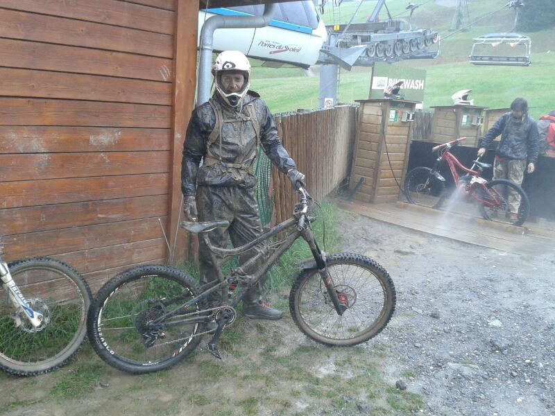

Bisher habe ich es nie gebraucht.
Und das Ding ist wirklich dreckig geworden. Versprochen! So sah es z.B. 7 Tage in Folge aus in PDS 2014 im Juli:
Das Lager hat es aber nicht überlebt...

Jupp, gottseidank....
Irgendwann bin ich auch nur noch ohne Brille gefahren. Ging viel besser als mit. Meine Augen waren gegen Dreck und einfliegenden Matsch irgendwann unempfindlich.
Am letzten Tag war ich dann allerdings halb blind und sah nur noch verschwommen. Hat fast 2 Tage gedauert, bis sich die Augen erholt hatten.
Ob das so gut war...?
