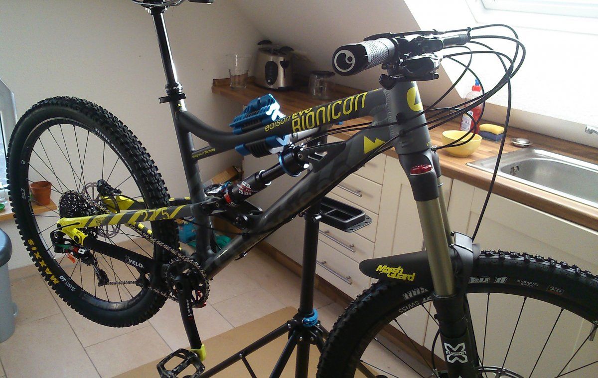

So, heute ist mein Edison gekommen :hüpf: ...leider nur in seiner unnatürlichen Umgebung :(
Nackig wog es ca 14,4 Kilo! (der lLnker wird noch richtig ausgerichtet ;-) )

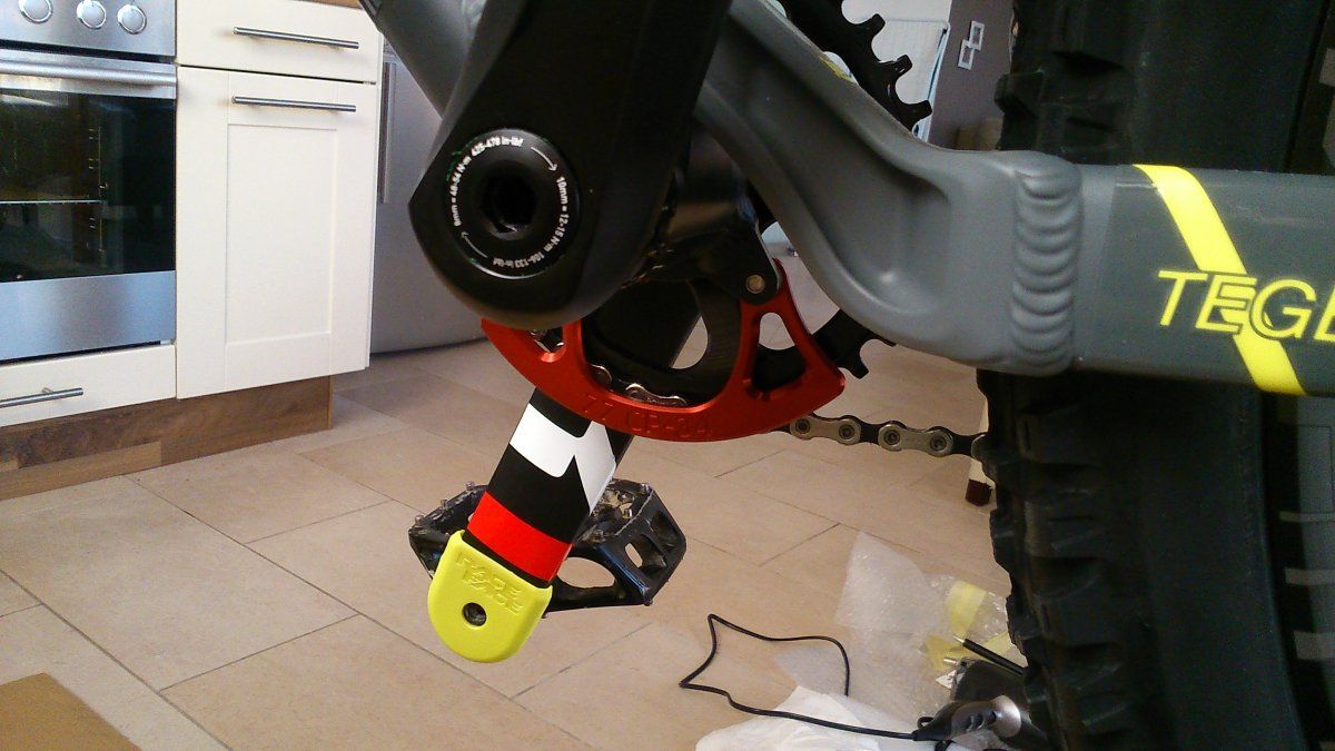

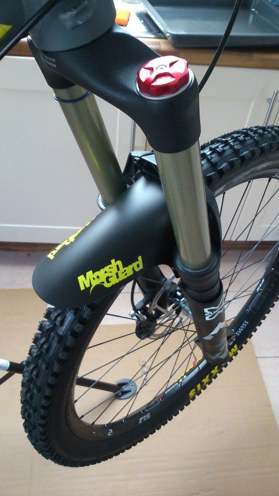

Marsh Guard
- Crankboots + Crash Plate / Taco von 77Designz (Danke für den Tipp aus dem Forum!)
- Ich habe das ovale Kettenblatt (34T) montiert und die 34T Crash Plate, deckt leider je nach Drehung nicht alles ab!
- (Die Pedalen sind nur zum testen montiert - ansonsten sind es Clickies :) )
Ebenfalls habe ich Schutzfolien drauf geklebt

So heute erste Ausfahrt :)
Also entweder fahre ich mit dem Edison wirklich deutlich schneller runter als mit meinem Radon Slide 29er oder es lag an der Euphorie oder ich wollte die Bremsen noch schonen ;-)
Es macht mega Bock mit dem Edison!
Berg hoch ging auch leichter ... die Berge ohne Probleme hoch und auch die 1x11 aggierte super und es waren mir bis jetzt in keiner Situation zu wenig Gänge. Ebenfalls das ovale Kettenblatt(34T) lief super :)

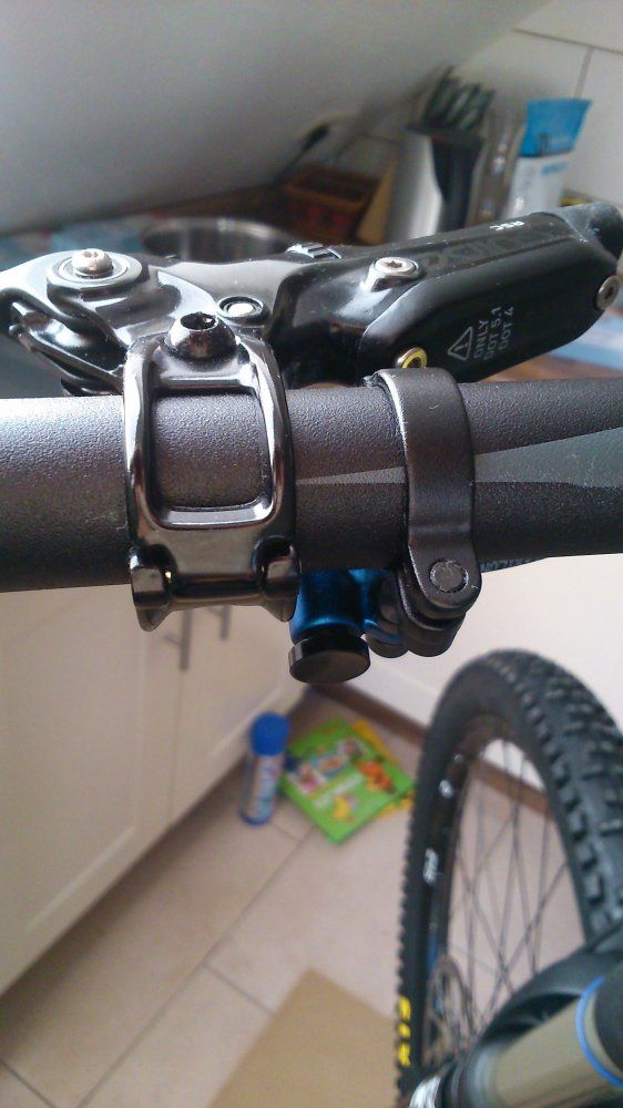

So - B-Switch nun nach Links montiert. Hoffentlich ist alles dicht.
Hab das Kurze gegen ein 42cm getauscht und die Schläuche vom B-Odo jeweils andersrum um den Steuerkopf geführt.
Die 42cm reichen für nen 800er Lenker um den Switch bis ganz an den Griff zu rücken. Mit dem einfachen Remotehebel der Lev, muss man trotzdem ein wenigf, da die Klemme aus recht dickem Kunststoff ist. Aber passt.
