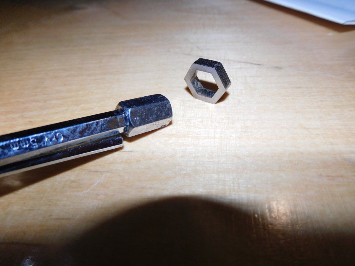

Tadaa ,
hier isser endlich, der kleinste, smarteste Werkzeug-Adapter fürs Evo-Schaltauge :
ein Freund musste sich extra einen Laser anschaffen, um mir endlich dies Teil aus 4mm Niro auszulasern :D
passt auf das vorhandene Multitool (8mm Inbus) :
passt wunderbar in die Schaltaugenschraube :
.. und zufälligerweise passt es sogar noch ins Multitool :

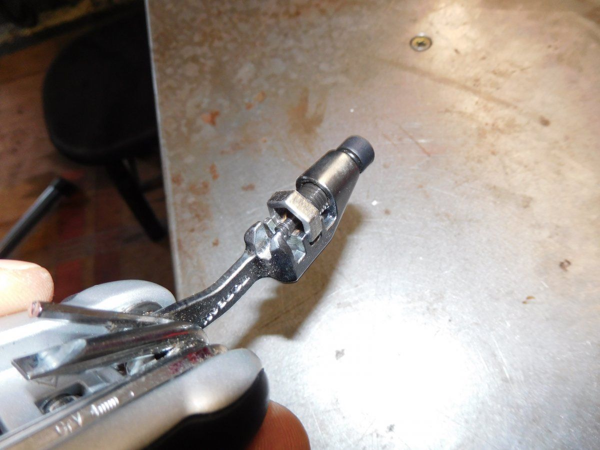

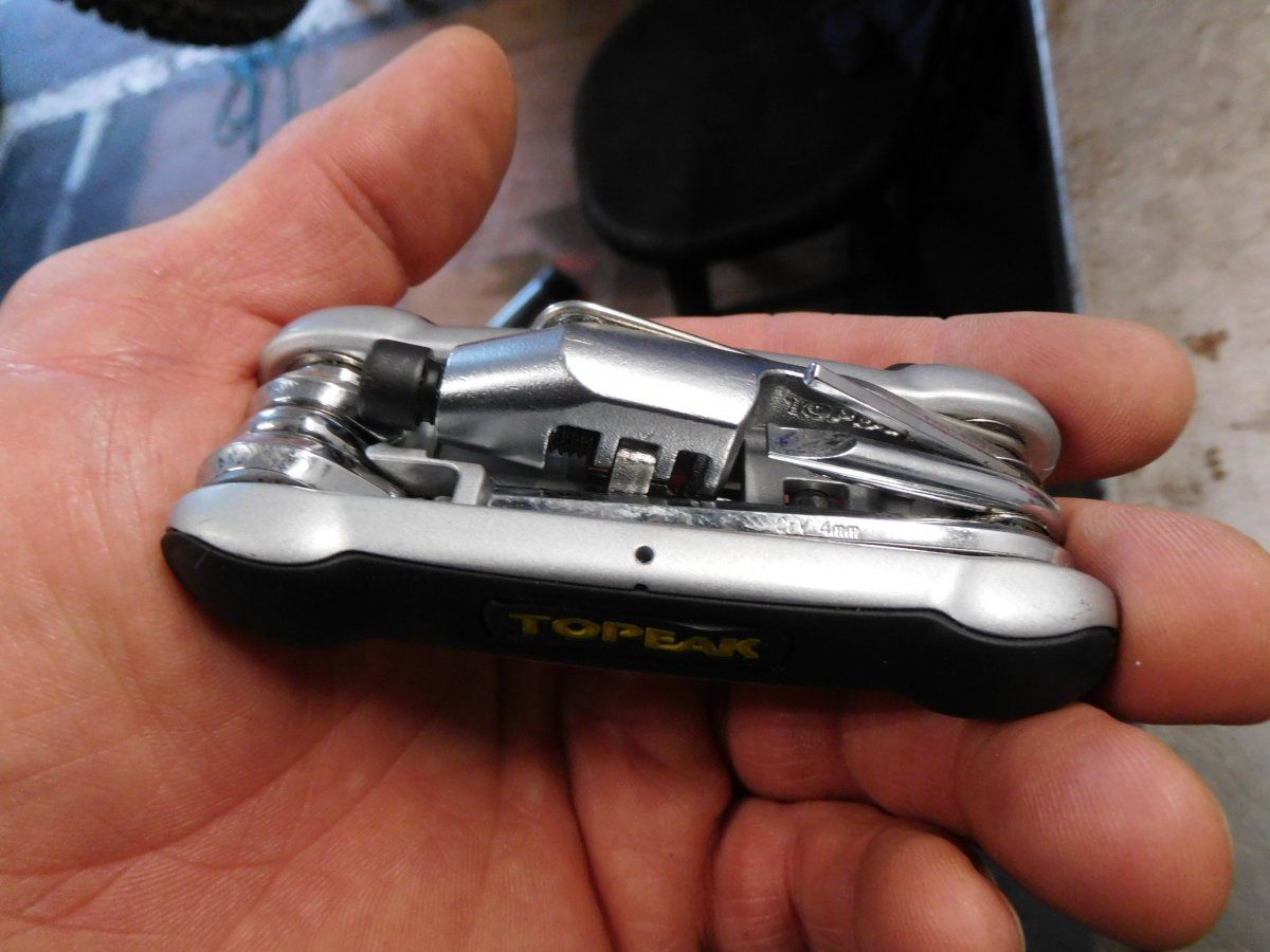

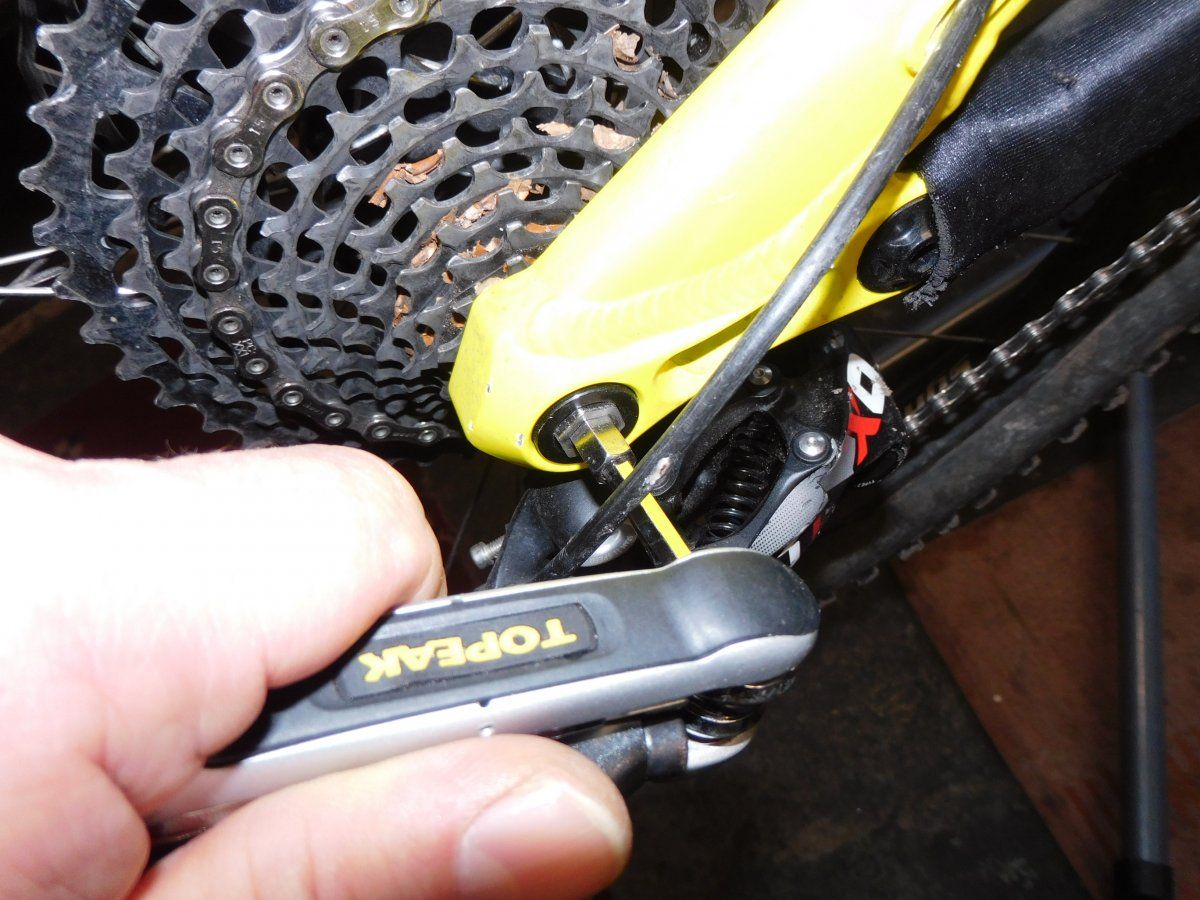

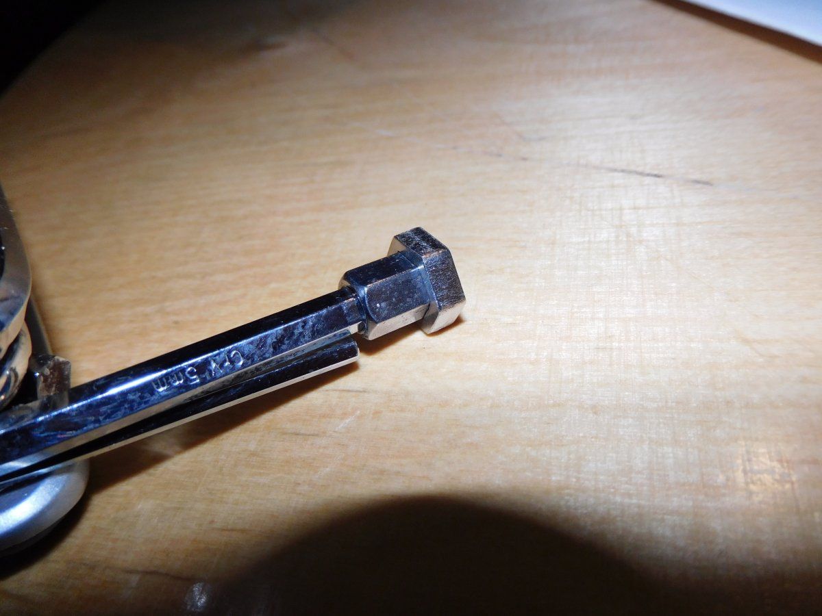

Tadaa ,
