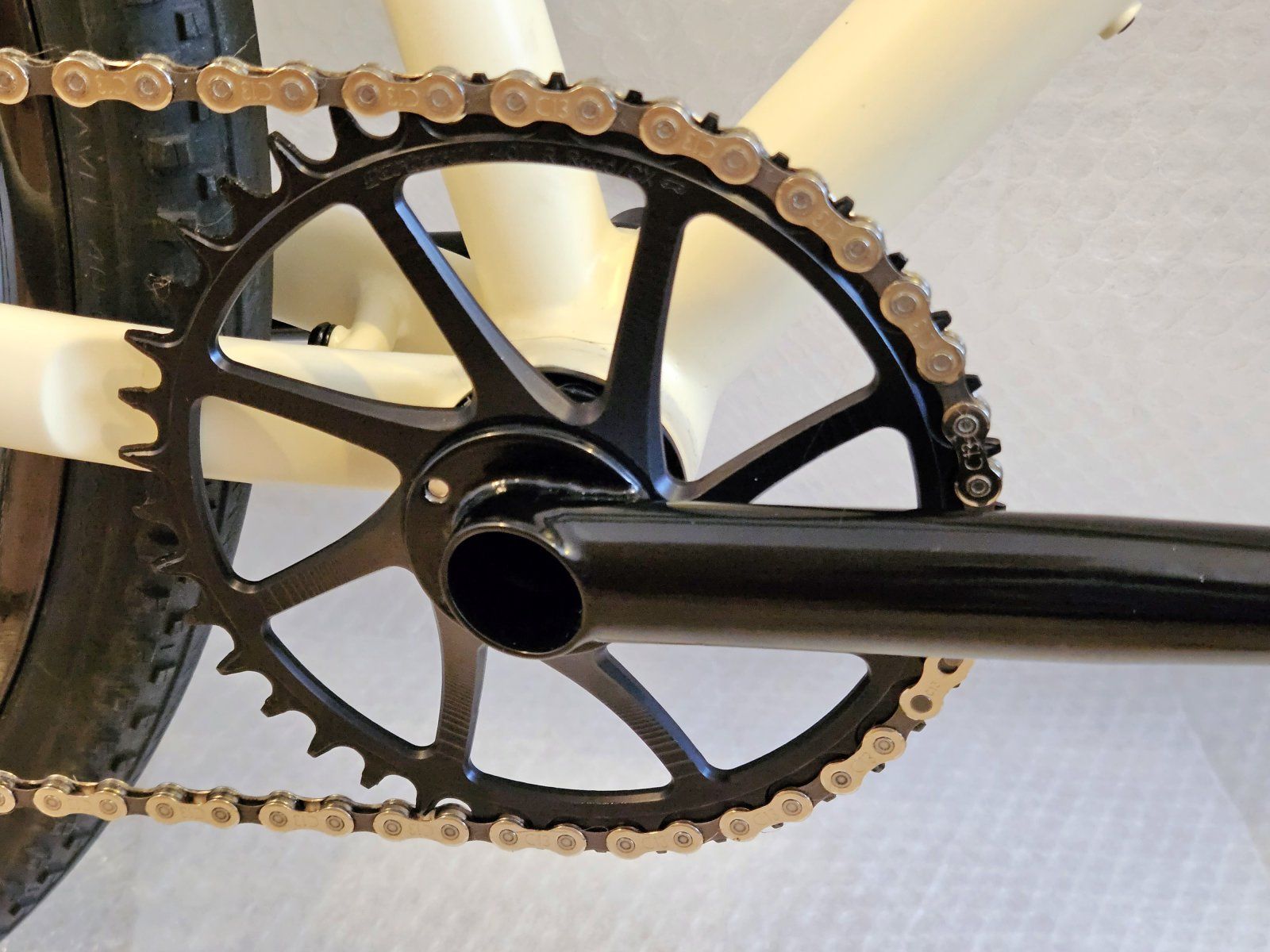

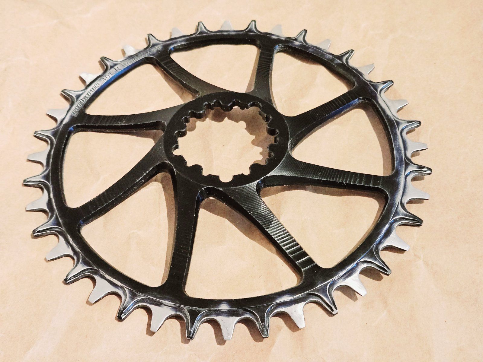

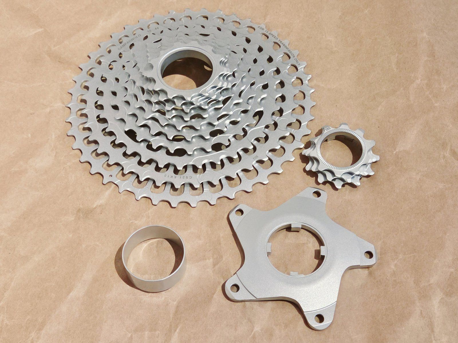

Das Kettenblatt ist jetzt fertig bearbeitet und kann Montag zum Eloxierer.
Nach dem Schleifen nochmal mit der Korrundbürste drüber gegangen, die Ekar-Kette läuft jetzt schön geschmeidig drüber
Ich bin sehr gespannt!Und die Kassette kann dann jetzt auch zum Beschichter.
Wenn sich die Schraubensicherung bei den Schrauben vom Spider löst, fühlt sich das an als würde man den Kopf runddrehen. Unangenehmes Gefühl im ersten Moment

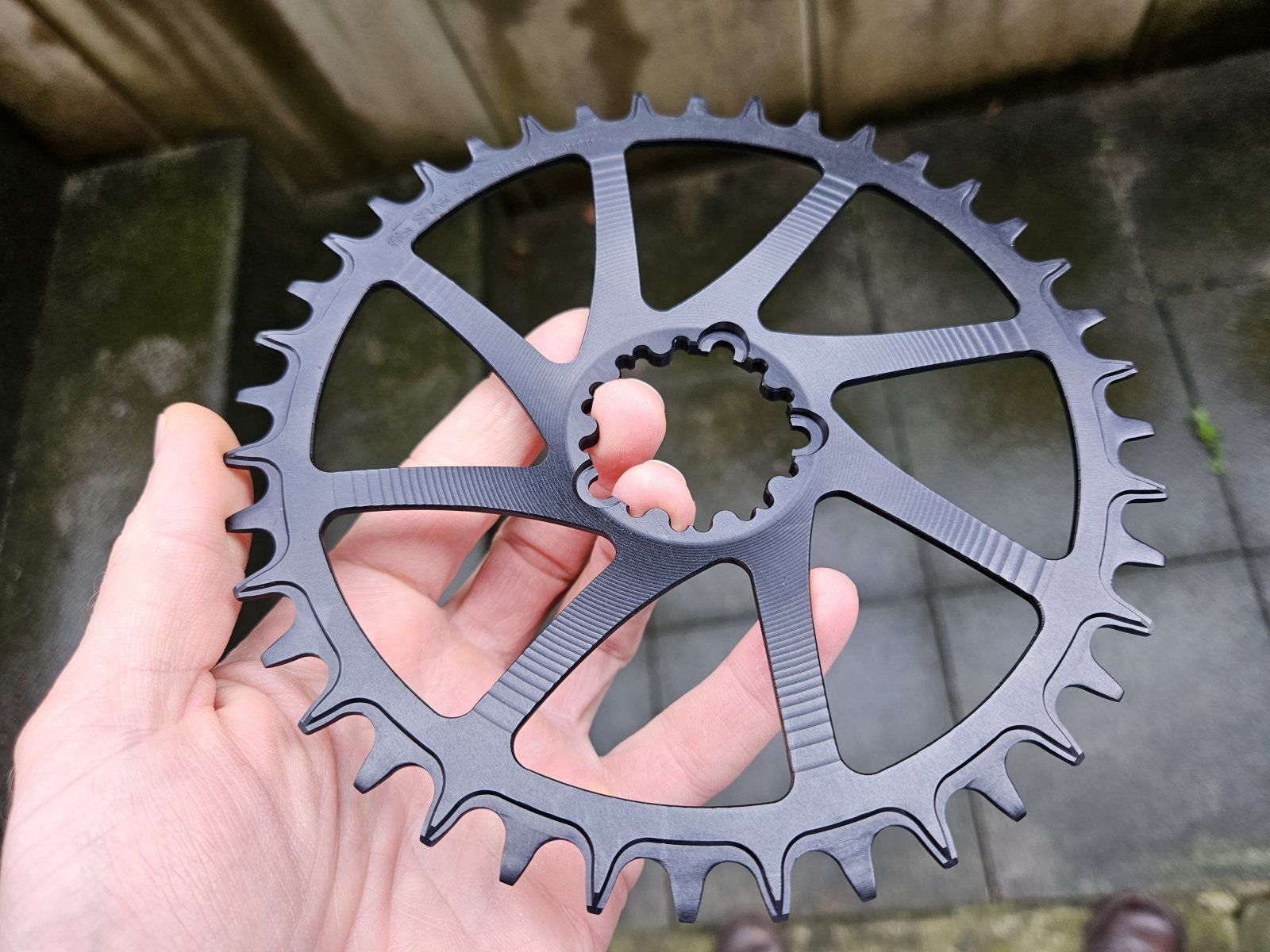

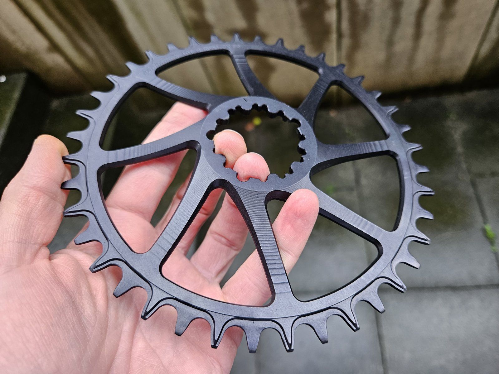

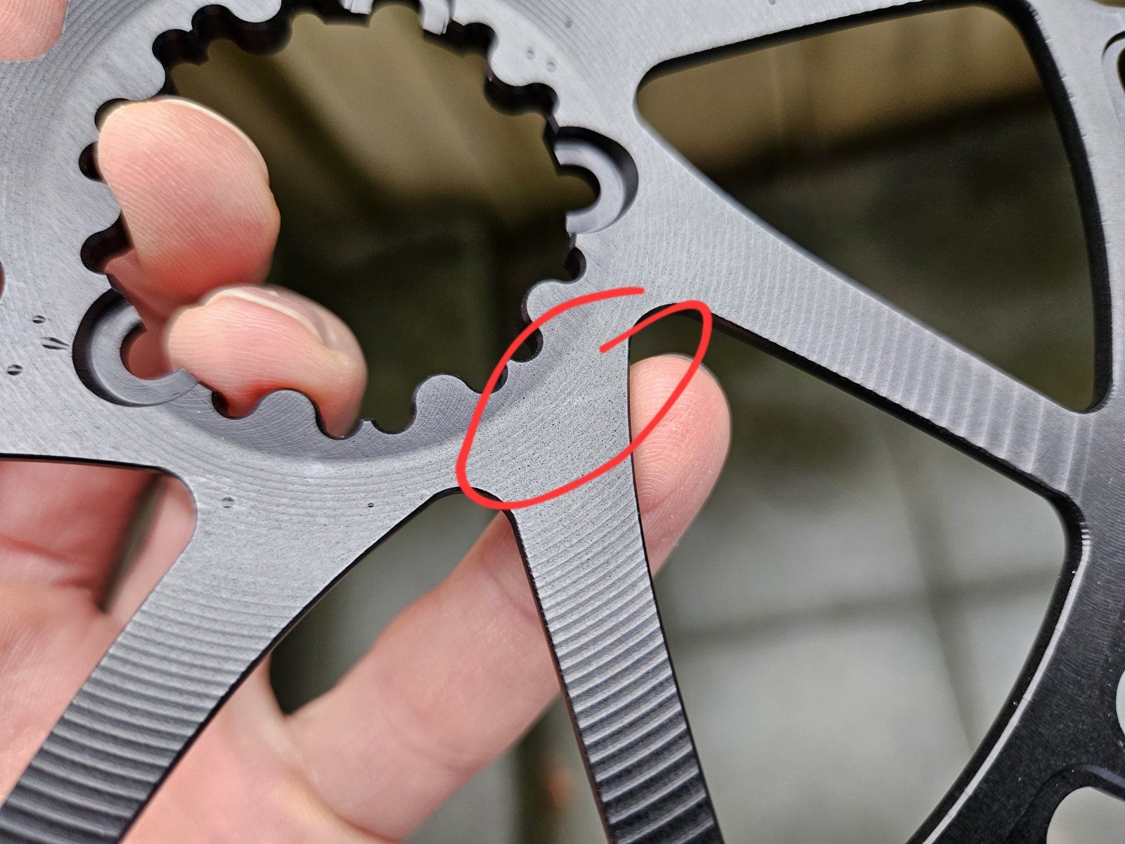

Sieht erstmal nicht schlecht ausGerade kam mein Kettenblatt zurück.
Die Problematik ist, das vor dem neu eloxieren erst die alte Eloxierung runter muss. Das wird im Säurebad gemacht, was die Oberfläche mattiert. Will man jetzt wieder ein glänzendes finish, muss vor dem eloxieren erst poliert werden. Der Aufwand (Zeit und Kosten) währe zu groß gewesen, darum haben wir uns geeinigt "mal mit Politur drüber zu gehen".
Das Ergebnis ist so wie ich es mir vorgestellt habe. Die Flecken über die wir gesprochen hatten sind da @Javed_SH , aber fallen hier nicht besonders ins Gewicht. An einem Vorbau wäre ich pingeliger, aber hier darf es etwas "technischer" aussehen.
Ein Ekar Kettenblatt
Anhang anzeigen 1795915Anhang anzeigen 1795916Anhang anzeigen 1795917
Danke für den Tip!Sieht erstmal nicht schlecht aus. Polierleinen mit ein wenig Schneidöl wird Glanz bringen. Achtung nicht zu viel Druck, die Beschichtung wird max. 30mü stark sein.
