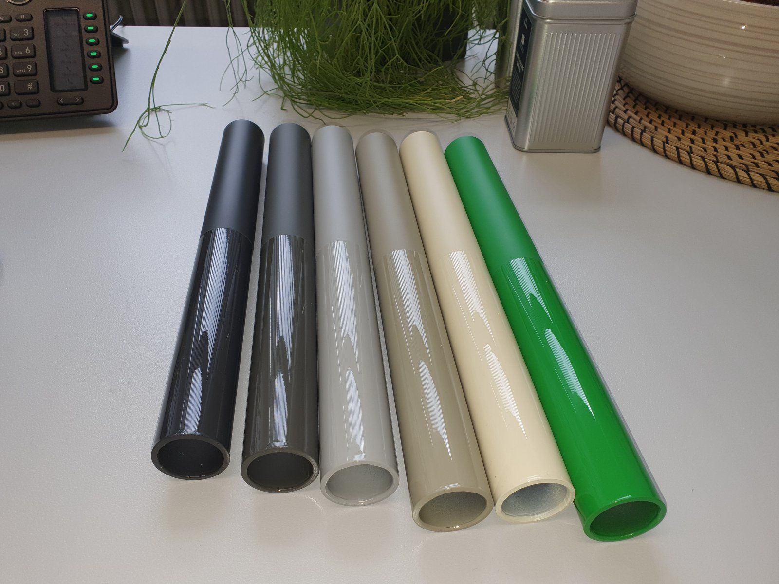

Wenn er sein Handwerk versteht, glänzt es auch länger. Oder Mix aus Glanz und Matt. Matt dort wo Dreck dranspratzt z. B.
Hab mich glaube ich doof ausgedrückt.
Auf das Matte würde ich verzichten, weil ich Sorge habe das sich das nicht sauber halten lässt. Bei dem glänzendem mache ich mir keine Sorgen.
Man müsste einfach mal eines von den Proberohren nehmen und damit im Dreck spielen.
Was die Qualität angeht habe ich mir für die Porschefarbtöne bewusst einen Porschelackierer ausgesucht.
Zum einen denke ich das da bei der Farbtreue alles richtig läuft, zum anderen das die Qualität stimmen wird.

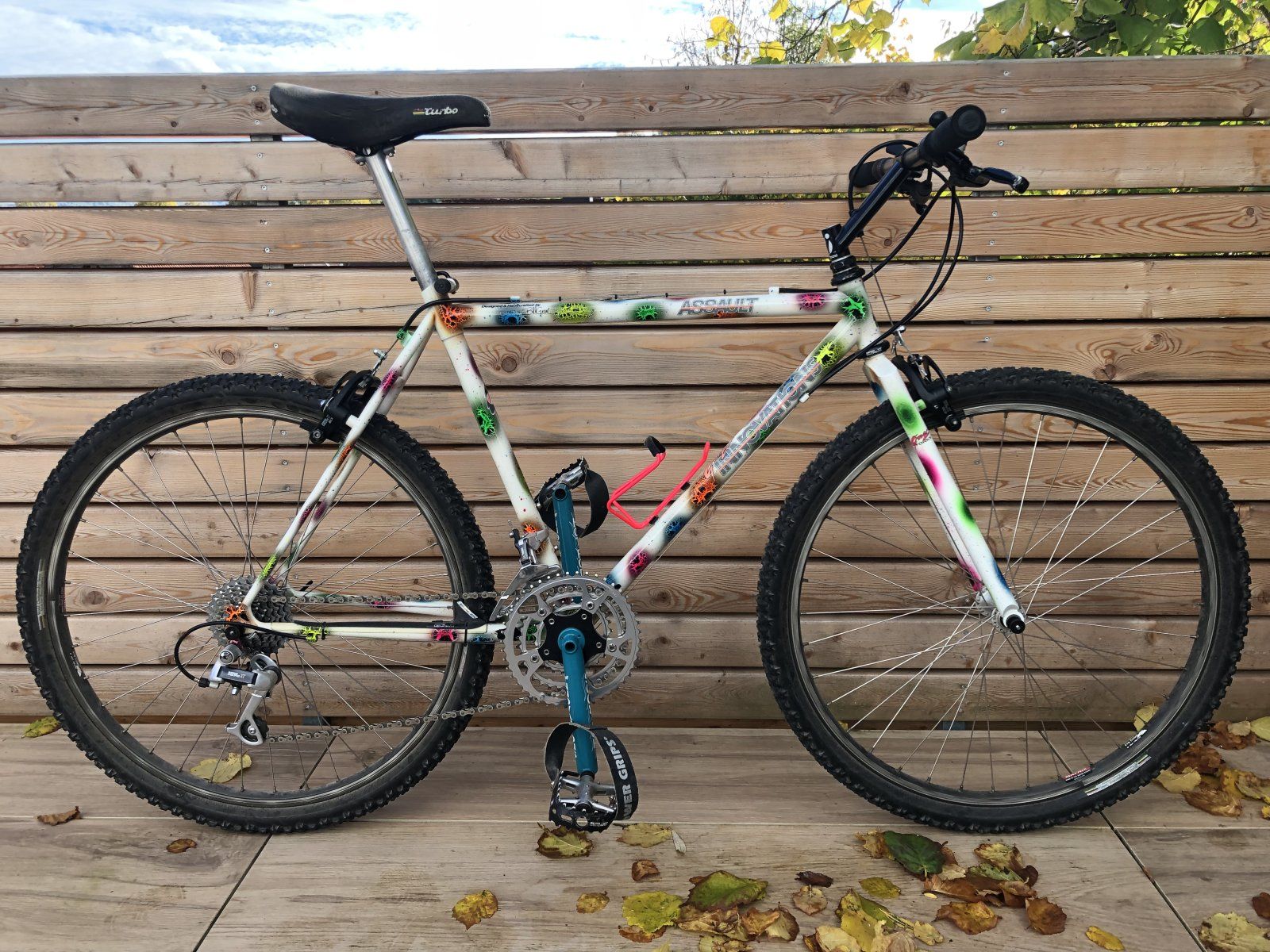

An meinem gelben Gunsha ist der Mattlack so grob, das ist nicht sauber zu halten.
Am Tandem ist der Lack eher seidenmatt und sehr gut sauber zu halten. Da muss mit dem Lackierer abgestimmt werden.

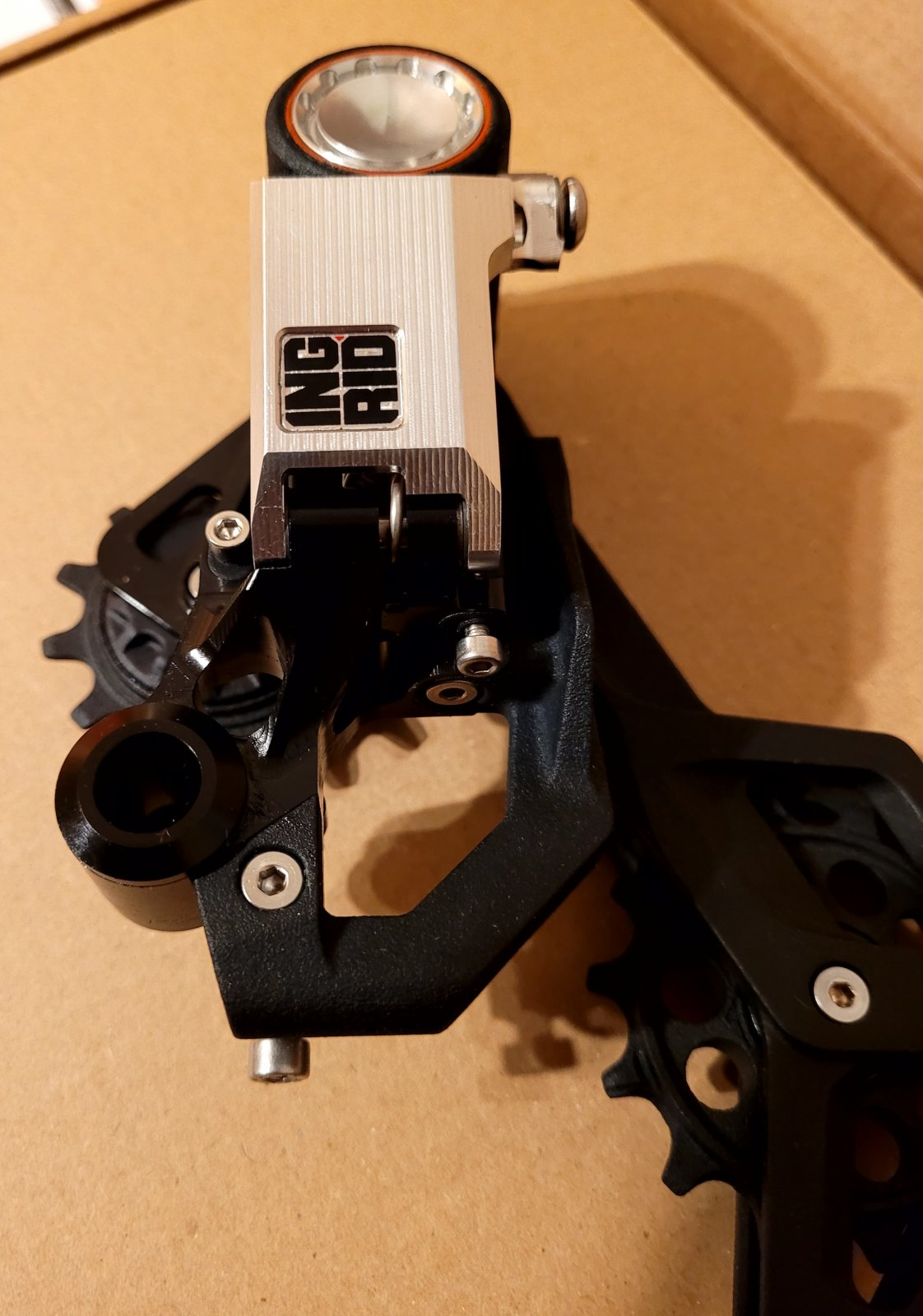

Das Schaltwerk war optisch enttäuschend. Kaum Alu, extrem viel 3D Druck, der eher billig wirkte. Aufkleber wirkten nicht hochwertig und waren auch schief.
Schaltfunktion war auf dem gleichen Niveau wie SRAM GX Eagle, aber schwieriger einzustellen.
Das Schaltwerk war weder optisch, noch haptisch, noch funktionell ein Upgrade.
Man kann sagen man hat etwas besonderes, aber das ist es auch.
Der Mehrwert der Trickstuff Bremse war deutlich größer.

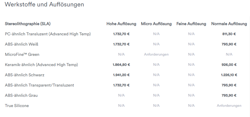

PA12 ist das günstigste Material um Teile im 3D-Druck (selektives Lasersintern oder noch günstiger MultiJetFusion) herzustellen.
Screenshot aus einer Werkstoffübersicht für ein Teil vom Volumen her 30x10x130 mit nix Besonderem. Wobei das dem Drucker eh egal ist, der Preis ist für 10 Stück, Losgröße 10:
(PA 12-Flex Pure Schwarz wäre noch günstiger, aber ich muss meine Anforderungen an Passgenauigkeit runterschrauben...)
Die Teile in SLA und ABS Kunststoff sind gleich viel teurer (und besser... hihi.. aber ja nach Anfoderung ist das ja auch egal.. gell?).
Damit will ich nicht sagen, dass das PA12 nix aushält und nix kann und einfach nur nix taugt, aber es ist das günstigste verfügbare Material für nicht einmal besondere Teilegeometrie.

Würde ich auf den ersten Blick nach Cptns Foto fast so unterschreiben, die Spuren sehen für mich nicht nach einem fertigen Bauteil aus. Echt schade.
Ich sehe das (als Maschinenbauer) keine Vorteil diese Teile in 3D-Druck zu fertigen, außer das Leute das cool finden und denken "Yeah.. 3D Druck ist der heiße Scheiß!"
