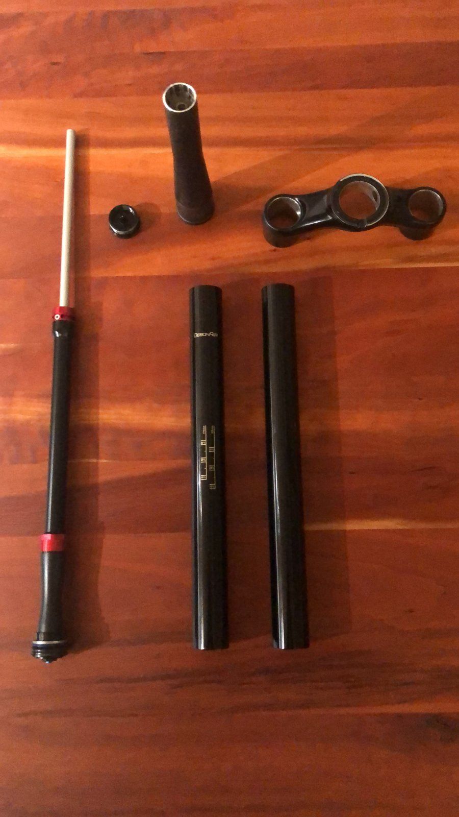

Frage zu dem Material das du dir besorgt hast:
Sieht aus wie eine zerlegte Rock Shox CSU und Charger. Was hast damit vor. Als standrohr einer USD zu dünn. Die Aufnahme in der Krone dann logischer Weise auch :confused:
Jap war ne Lyrik ultimate 180mm von 2018.
Wollte eigentlich nur die ehemaligen Standrohre als USD Tauchrohre. Eigentlich mal um unterschiedliche Bushings zu testen. Außerdem hätten neue mich mehr gekostet und hier gabs noch nen Schaft und ne Kartusche quasi für umsonst. Die Krone ist über da kann ich aber super die Übermaße für die neue Passungen rausmessen.
Mich hat beim konstruieren genervt, dass ich nicht wusste wie lange die Rohre sind die ich bekommen kann, wie dick und schwer die sind damit ich’s mal ins FEM hauen kann etc. Keine Ahnung ob da je was draus wird, aber ich Versuchs mal. :)
