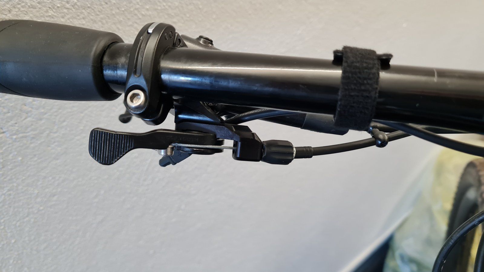

Bezüglich Remote Hebel habe ich mir den "Wolf Tooth Components ReMote Remotehebel" gekauft, ihn in der länge etwas gekürzt. Der passt super, ist sehr leicht zu bedienen. Wenn ich die Stütze raus machen muss, löse ich den Hebel mit einer Schraube vom Lenker und ziehe die Stütze raus. Dann ist der Hebel genau am Anschlag von der Seilzugöffnung am Rahmen. Seit eine Jahr ohne Probleme.
Habe mir von 8pins einen "normalen" remotehebel schicken lassen, der funktioniert einwandfrei. Und passt auch optisch gut zum bike ...

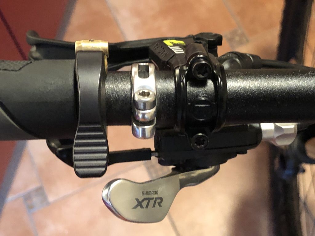

Ich finde den alten Hebel jetzt nicht schlecht in Verbindung mit einem Umwerfer...
Cool, danke - schönes Foto. Bei mir hat der Eightpins-Hebel immer mit dem Schalthebel kollidiert. Das kann man lösen, indem man Eightpins und Schaltung wirklich weit auseinander plaziert oder indem man den Eightpins nach vorne verdreht, bis es paßt.
Die Nachteile von Ersterem liegen auf der Hand. Bei Letzterem besteht das Problem darin, daß nach dieser Drehung die Zughülle der Eightpins stark geknickt werden muß, um an der Schalt- und Bremseinheit vorbei zu kommen (in meinem Fall: Zwischen Korpus von Schalthebel und Bremse). Das ist wirklich die beschissenste denkbare Lösung. Ich habe es bei mir jetzt zwar irgendwie hingewürgt, aber zufrieden fühlt sich anders an.
Ich hatte übrigens sogar eine Variante versucht, bei der der Eightpins-Hebel nicht von vorne nach hinten gezeigt hat, sondern umgekehrt bzw. dann von unten nach oben. Das war rein technisch sogar die beste Stellung, sah dann aber doch zu seltsam aus, und ich war nicht sicher, ob der Hebel in dieser umgedrehten fast senkrechten Anordnung nicht doch hauptsächlich als Schmutzfänger agiert.
