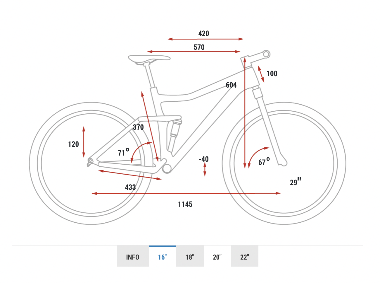

Ein Bekannter hat dieses Cube hier Archiv Cube in S was er abgeben will. Leide nicht um die ecke, also ist nix mit Raufsetzen. Klar, 29", ich würde da einfach einen 27,5 LRS den ich hier hab mit ähnlichem Gewicht einbauen, oder wie gesagt einen leichteren mit 1500gr bauen. Im vergleich zum Marin ab Werk wohl leichter mit 13,7 Kilo und deutlich besser ausgestattet ... Reach mit 420 etwas länger, würde ggf einen 1,5° Winkelsteuersatz einbauen ...
mit 120mm Federweg etwas weniger, aber gefällt mit in der Theorie eh besser das das Rad niedriger ist ;-)
Was meint ihr dazu ?

Zum Cube - Könnte gehen - Tretlager kommt halt relativ weit runter. Aber mit einer kurzen Kurbel eventuell ok. Ich würde checken ob die Sattelstütze genug Einstecktiefe hat, dass sie auch mit kurzen Beinen nutzbar ist. Winkelsteuersatz verbauen, kurzen Vorbau drauf, Gabelservice mit leichtem Öl. Und Überstandshöhe checken.

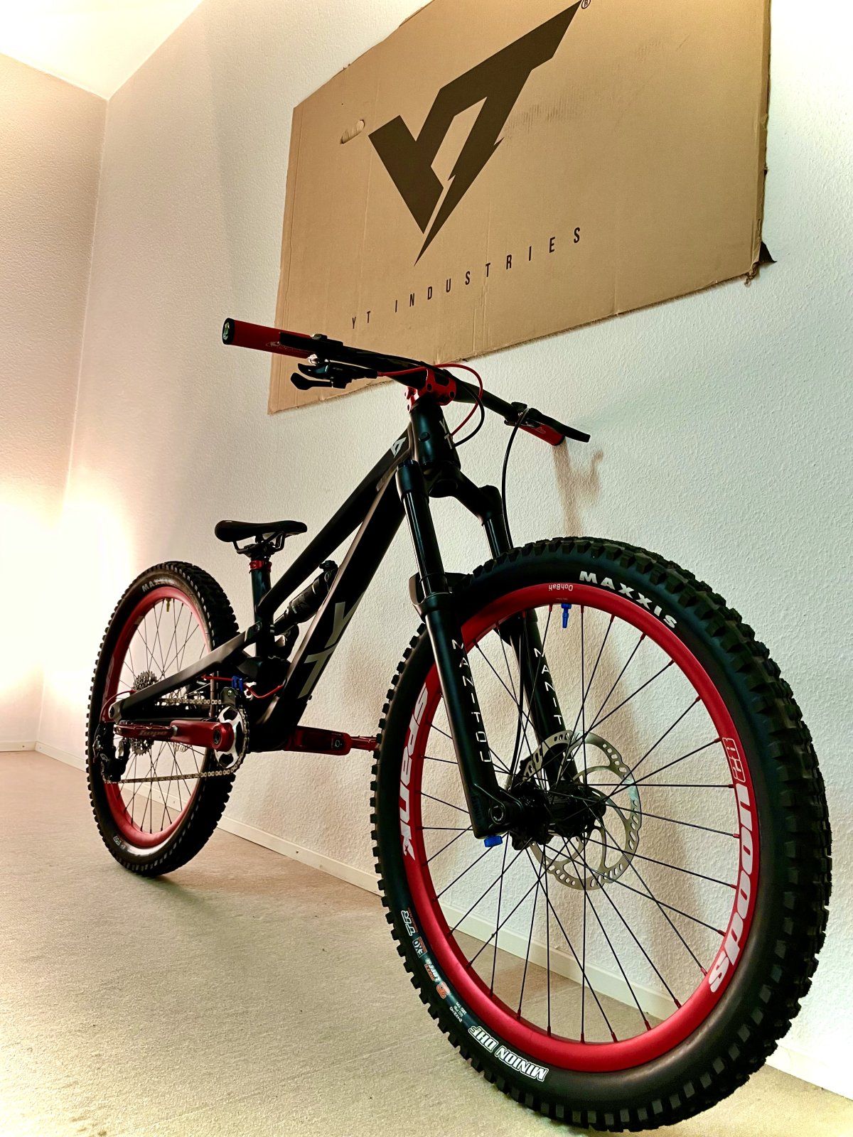

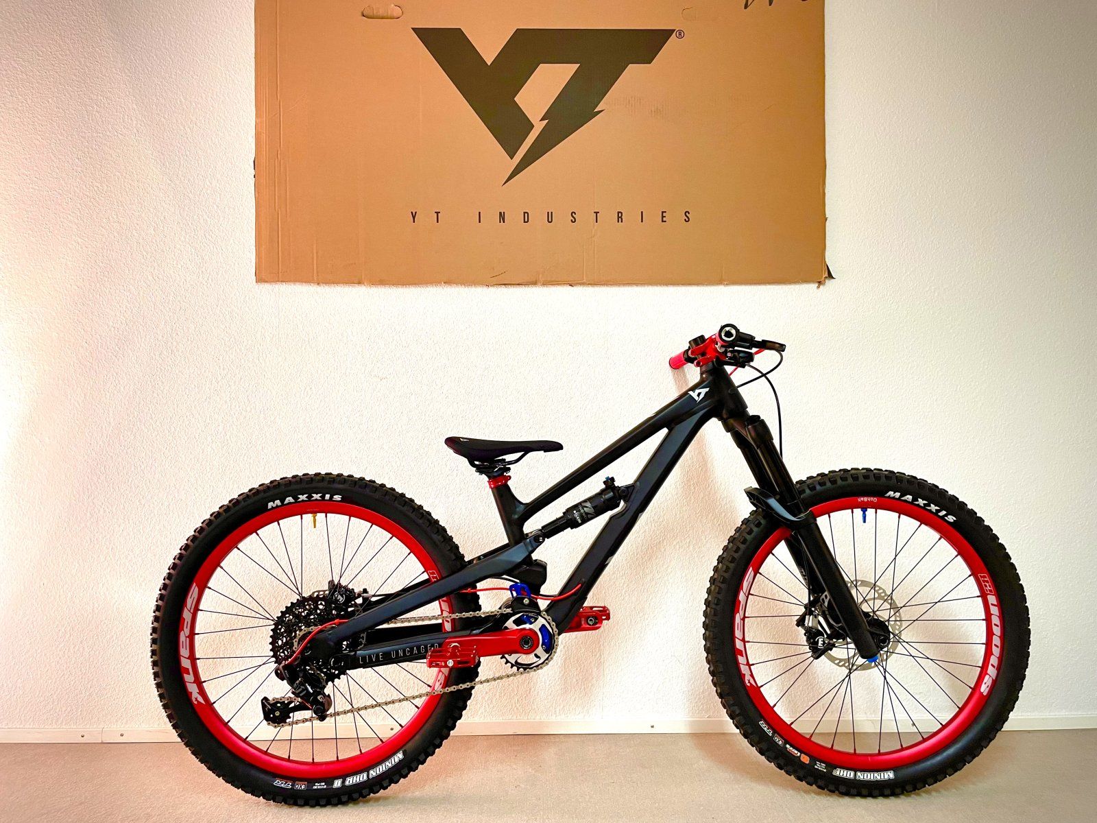

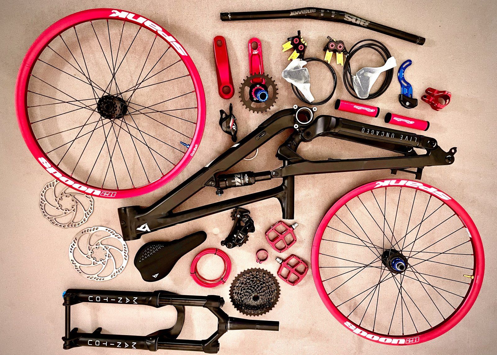

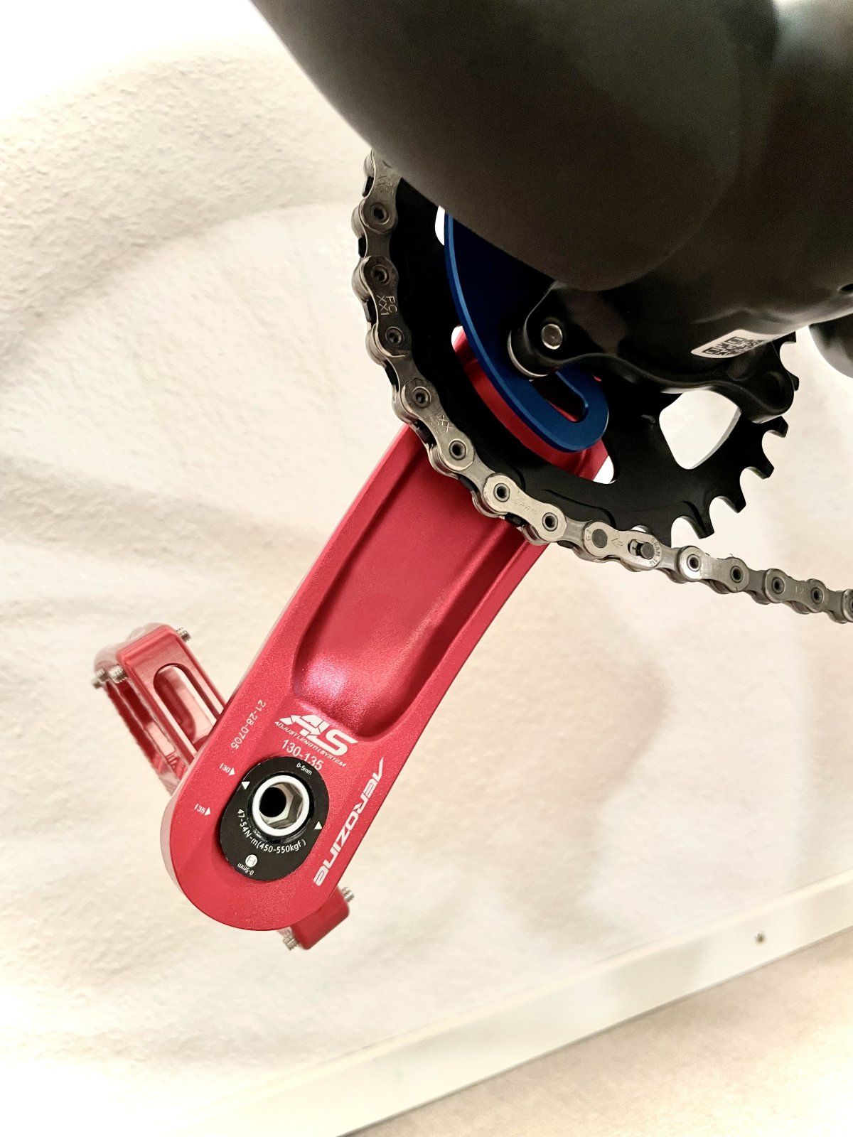

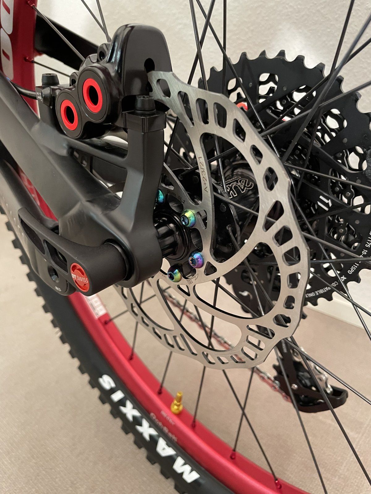

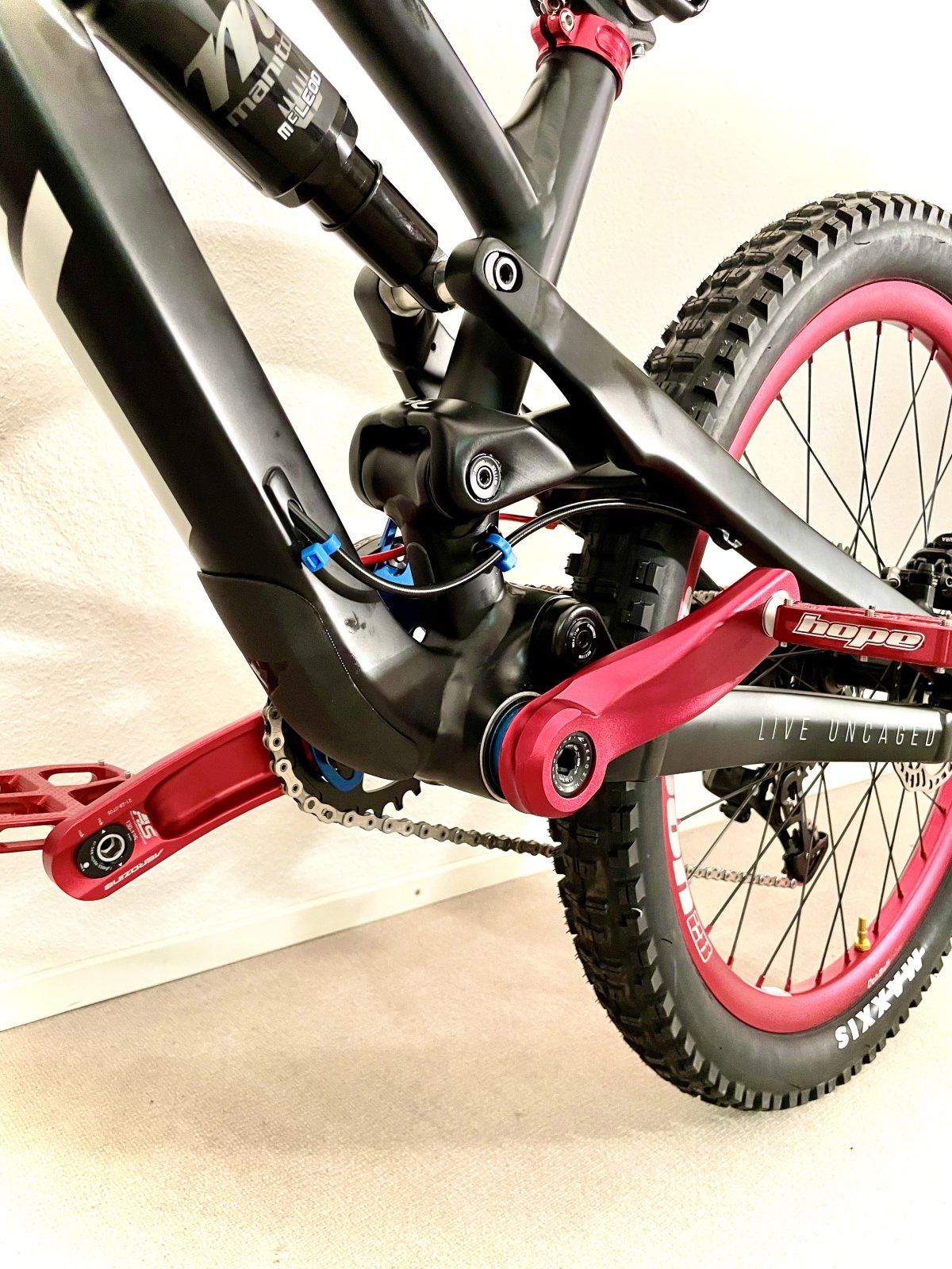

Anbei ein custom fully für Kinder. YT jeffsy Primus 24“
Mit flipchip Kurbeln 130-135mm zwecks ergonomie für Kids und zum „Mitwachsen“ des bikes. Sitzrohr wurde auch optimiert.
Fahrergröße: 129 cm, Gewicht: 26 kg
Anbei der komplette Aufbau:
