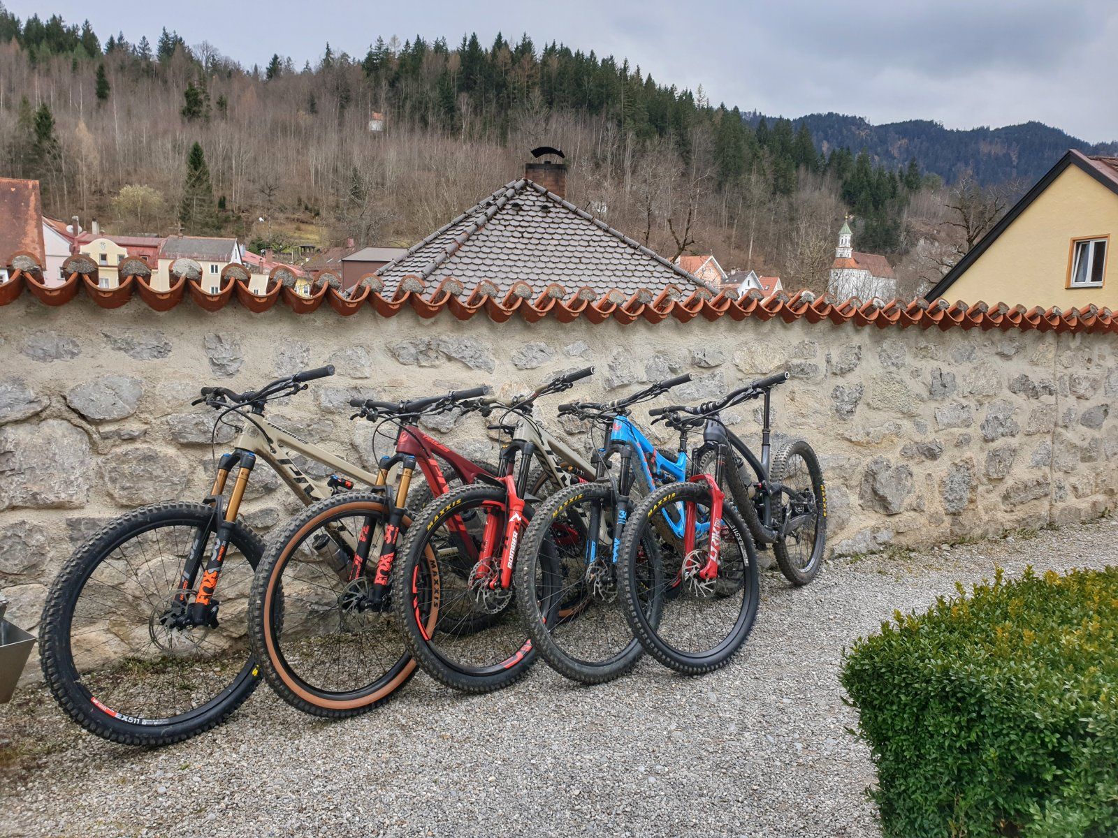

Heute der 1.April?
Da hätten wir ja fast 40.000€ Schaden produziert.
Ganz vergessen, mein Bike ist auch schon 2 x umgefallen beim Bilder machen. Wow hatte ich ein Glück.
Carbon-Enduros werden natürlich nie artgerecht bewegt. Deswegen sieht man ja so viele auf Endurorennen. Warst mal in Finale beim Mittagessen was dort wie angelehnt steht?

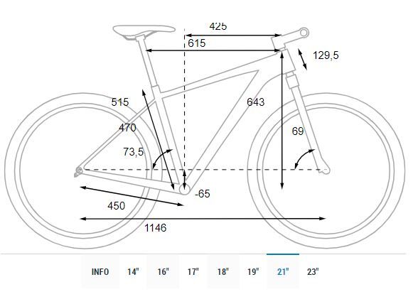

Hab das richtige Modell glaub gefunden!
Das Reaction hat eine andere Rahmengeometrie zum Vergleich
Acid 21 und rechts das Reaction 21
Neben deutlich kürzeren Kettenstreben ist es etwas länger. Von der Geo würde ich eher zum Reaction tendieren. Mir persönlich sind 450 Kettenstreben zu lang und 628 Oberrohr wäre schon mal mehr als die 615 am Acid.
Daran merkt man dass der Acid Rahmen ein paar Tage schon hinter sich hat. 450 Kettenstreben an einem "normalen HT" baut niemand mehr bei den höherwertigeren Rahmen.
Falls ich es richtig sehe hat das Reaction als einzigstes Bike Boost. Vielleicht steht es ja irgendwo hier bereits, aber hier steht auch zu viel unbrauchbares.
